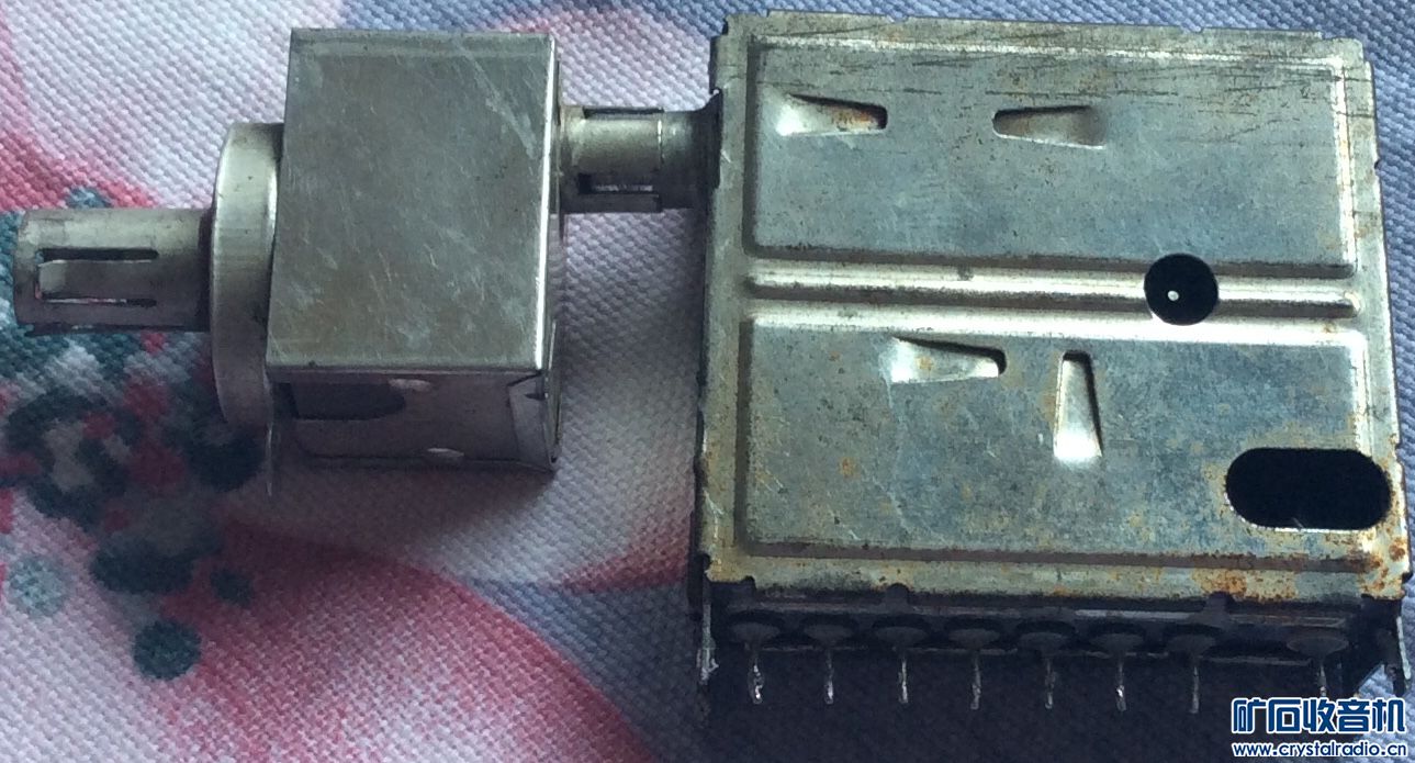

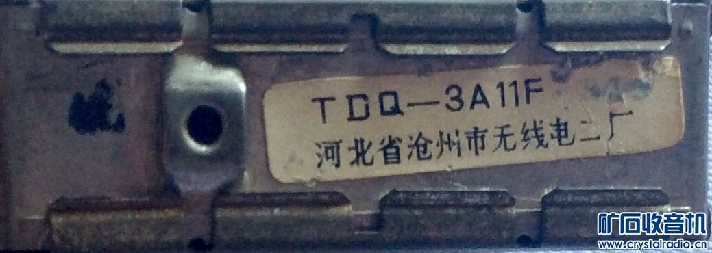

TDQ-3A11F高频头 DF972F20-F79E-4BBB-8AEF-98918657DCE6.jpeg E7086CC3-369B-496B-9CFC-75C265225DC1.jpeg 9058DAAC-2147-4A18-AAB3-C387C63EDCCA.jpeg

电视机上的啊!
发表于 2018-8-4 13:43:39 | 显示全部楼层
电视机高频头;应该是热机芯上的;接口是隔离内部热机芯上的直接通220V交流的电压。

呵呵!全金色结构内外相通跟谁隔离?

外部的小附件应该是隔离器。把有线电视系统内的60V DC馈电隔离开。这个电压是加在同轴线的线芯上的

对的,就是这个意思!
 楼主| 发表于 2018-8-4 15:13:04 | 显示全部楼层
做冷底盘收音机就用不着了吧

隔离以及插头类型的转换
哦!那就最好用上

  老式彩电底板带电,这个转换接头里面有高压隔离电容,可以拆开验证

热底板电视机的防电墙

如楼上所述热底板隔离用
