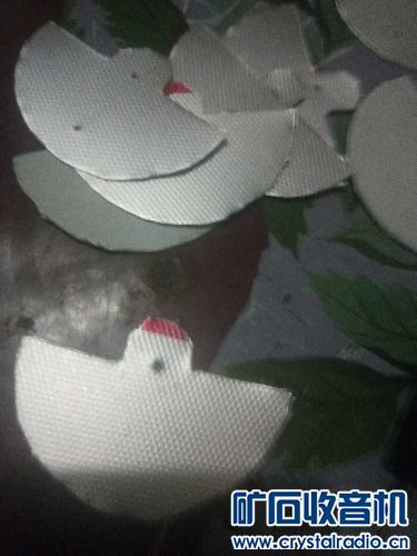

下午闲来无事,准备diy一个可调电容,找到一大块厚0.5毫米铁皮,剪刀能剪开,但是比较费劲,尝试过很多方法,最后发现如下方法剪动片比较好用,使用工具有学生圆规,铁钉,剪刀,直尺。首先在铁皮上画圆就遇到了困难,圆规在铁皮上打滑,根本就画不好,最后无意中发现了铁钉,主意来了,用钉子在圆心位置打一个眼,把圆规铁针放眼里,这下画得特别标准。经过试验,用下图方法是最好剪的,直线是过圆心而画,刚好一个半圆,具体的就不多说了,一口气剪了十几个。可是静片怎么剪呢?又该剪多少个呢?动片半径2.8厘米左右,谁能给个尺寸图,要尽量好剪,因为铁皮太硬(新铁皮瓦,农村盖棚常用,不用担心会生锈)

买成品?算了吧,我本就对这些不感冒,做这个纯粹为了玩儿

为什么不用铝饮料的外壳呢?这样做就容易多了!
试过,太软!!!

选用易拉罐铝皮,用塑料袋做绝缘,做出有机单连电容。

如果做个双联FM的空气可变电容还是可以的,大容量的没那么容易了
这几天有点忙,闲下来丁我打算做成薄膜可调电容,用0.21防潮绝缘纸做介质,应该比空气电容体积更小,容量更大,
 楼主| 发表于 2018-8-6 09:07:34 来自手机 | 显示全部楼层
厚塑料袋也可以,把片子弄光滑平整没有毛刺就不会弄破短路了
