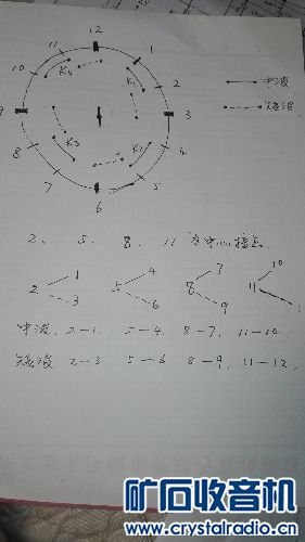

新进一台新时代101A,中短两波段,波段开关有12个位置,4组转换开关,可却有4个位置没接线,剩下8个位置其中一个还是接地端,不理解。我对波段开关的理解如图。(整理发现短波位置均直接接通,不经过开关。)这台机器维修痕迹。请高手解惑。

不理解就对着电路图跟实物看。有的老收音机中波线圈和短波线圈是串联的。收短波时把中波线圈短路。

 楼主| 发表于 2018-8-3 23:27:49 来自手机 | 显示全部楼层
我也考虑过中波短波串联,所以不敢轻易改动,只要我理解的波段开关的开通和断开是正确的,(怕内部看不到的地方有连线)就好办。

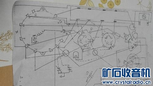

发表于 2018-8-4 11:04:40 | 显示全部楼层
我觉得原来的机主是因为波段开关坏了,又想收听短波节目所以就把所有短波的开关点焊接短路了,也就是把这台两波段收音机改成了短波收音机。其实不为稀罕。

 楼主| 发表于 2018-8-4 20:45:32 来自手机 | 显示全部楼层
现在搞清楚了,中波的整套线圈是直接通过中心接点接入的,短波的整套线圈是通过前接点由波段开关控制接入。疑惑又来了,在短波位置时,只有中波天线线圈被短路,而其他线圈均与短波的各组线圈并联接入电路。这样对吗?
 楼主| 发表于 2018-8-4 20:49:07 来自手机 | 显示全部楼层
也就是说图中的第一组K1-1所接的中波天线线圈被短路,而其他3刀开关均同时连接中波和短波线圈接入电路。此时是短波位置
 楼主| 发表于 2018-8-5 16:50:49 来自手机 | 显示全部楼层
sparkzjh 发表于 2018-8-4 11:04
给你发图片
我觉得原来的机主是因为波段开关坏了,又想收听短波节目所以就把所有短波的开关点焊接短路了, ...
非常感谢您的回复,还给上了图。通过几天的琢磨,您说的是对的。可能上家因为波段开关无论是中波位和短波位都有接触不良而无法使用,所以将中波的连线均连接到了每组的中心接点上,这样不用通过开关接点就直接接通了中波位,您预见的是正确的(只是因为我把中短波线圈位置看反了说是短波直接接通,)向您表示感谢!!!
