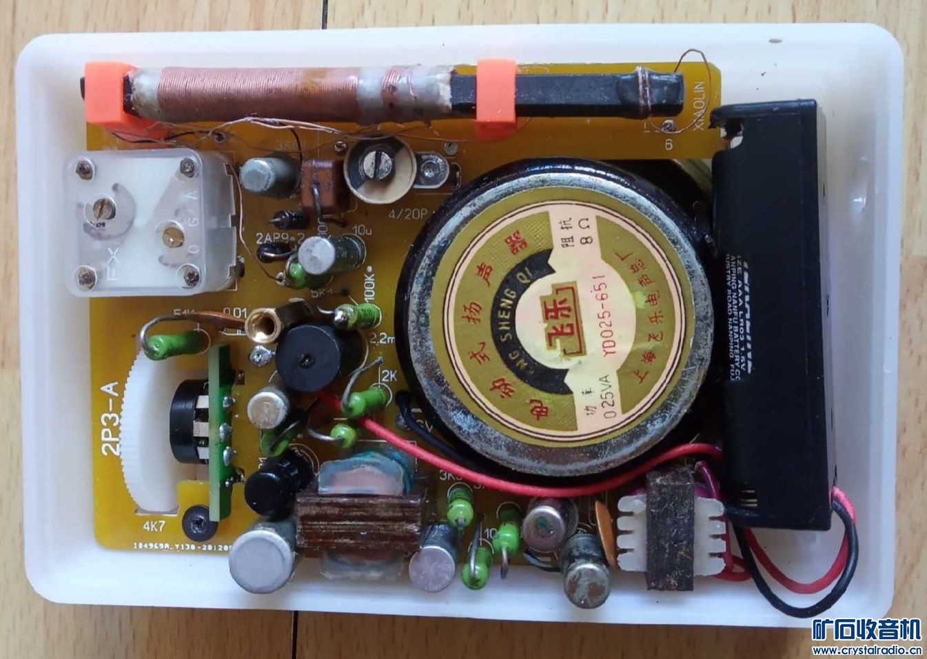

有坛友说德生2P3有两个版本:集成块在左下角电位器旁,绿色电路板的是第一版;集成块在右上角磁棒旁,蓝色电路板的是第二版。而我手头上的电路板,集成块位置同第二版,电路板颜色同第一版,难道是第三版不成?焊接前测过各元件均正常,按放大倍数的大小,由小至大安排三只9018高频管的位置。各管的hfe:变频140,第一中放145,第二中放156。焊好后装上两节普通电池,不需调整偏流电阻,各级电流都在设计值范围内:IC1=0.34mA(0.3~0.6 mA);IC2=0.35mA(0.3~0.6 mA);IC3=0.7mA(0.5~1.0 mA);整机=6mA(两节普通电池2.8V时)或5.2mA(两节镍氢电池2.2V时),非常省电。得益于二极管稳压的偏流电路,改用镍氢电池后,收听效果没有明显变化,背景噪声很小,喇叭声音宏大。
  德生说明书上介绍的四步调整方法,1.调各级偏流。2.调整中频。3.校准刻度。4.统调。我只做了第3、4步的调整。简单的说就是:第3步校准频率刻度调振荡线圈及垫整电容,第4步统调调整天线线圈及垫整电容,两者都是低端调电感,高端调双联上相关的电容。调整振荡线圈时,先做好记号,一旦调乱了,还可以回复原状。
  2P3机盒的设计与一般机盒最大不同是音量电位器旋钮与机盒面板垂直,电位器连接板要垂直地焊在电路板上,为求稳固,先用AB胶粘结,然后用焊接二极管剪下来的导线穿到电路板预留的孔中再焊接,起加固作用。原先是想用导线穿过电路板孔和电位器测试孔,再焊好,会很牢固。但这样一来就将本不应连接的地方接通了。
  个人觉得,既然当初2P3机盒是为青少年爱好者设计,供他们安装不同类型收音机,那么这个电位器旋钮与机盒面板垂直的设计就是给他们出了一个大难题,他们会为如何固定垂直的电位器而绞尽脑汁。从工业设计方面看,由于它的外观有别于一般机盒,这是它特出的亮点。但从技术方面看,这个设计就是一个败笔。说它在技术上是败笔,还有一点,就是如此一来电位器占去了较大的空间,这空间在小小的机盒中显得非常宝贵。其实只要按正常位置摆放电位器并将它往上移动一点点(靠近可变电容),那么节省出来的空间,可以在机盒的下方串联摆放两节5号电池,不少爱好者说2P3机盒电池不好摆放的问题其实很容易解决。电池放在机盒下方,可以避开体积较大的喇叭,又可以将电池用尽后漏液的坏影响减少。
  几个技术上的问题:1.开机时喇叭有“卟”的一声响,是什么原因?如何消除? 2.两级中放之间选用陶瓷滤波器SFU455耦合,有什么好处?网上查,说是陶瓷滤波器从左到右三只引脚,第一脚输出,第二脚接地,第三脚输入。而德生的说明书只说中间脚接地,未有说要注意1、2脚的接法。陶瓷滤波器可以反装吗? 3.电路板背面的飞线已经安装好,不用焊接。那么厂家将电路板打孔后,如何将分别处在电路板两面的覆铜板在孔洞位置接通? 4.坛友们说德生2P3的灵敏度很高。我的感觉是:它比博士818好不少,但比不上30多年前出厂的蝴蝶106。那么德生2P3性能相当于以前的何种型号收音机?
  几个安装的问题:1.喇叭面板(左面板)的4个塑料脚稍长,如果不用砂纸将它们磨短,那么4个固定螺丝拧紧后仍不能将喇叭压紧。建议厂家在将来再出套件时加一个喇叭垫圈,纸的或塑料的都可以。 2.旋钮面板(右面版)的固定,如果用粘结胶,将来不好拆卸。所以用双面胶,先在面板背面的边部粘上几段双面胶纸,剪去突出的多余部分,然后揭去保护纸,再装在机盒上,压紧。 3.装上电池后,电池盒变形很大,以致后盖都不能合上。要将电池弹簧剪断一部分,减少弹簧的压力和增加电池盒的空间。建议厂家配个质量好些的,塑料硬些的。最好是两节电池之间有一条垂直的塑料条,从头连到尾,这个塑料条可以将电池盒的头和尾拉紧,不致变形。 4.固定机盒后盖的铜螺栓偏长,要换上较短的螺栓,或者要将螺栓用锉刀锉短。换短螺栓后,为防止后盖螺丝拧得太紧使后盖变形,我用单股电线去除绝缘皮后,缠紧在螺丝纹上。 5.通常机盒的设计,调谐旋钮、音量旋钮和耳机插座三者都放在右边。德生2P3是将耳机插座放在左边,当然这是因为这里离功放块最近。但这样的设计会使电路板卡死在机盒里。德生的解决办法是将调谐旋钮一分为二。这样拆卸容易,安装时就要费一轮功夫,让两个轮子的凹凸五边形对正的同时频率数字也要对正。 6.焊接时烙铁头吃锡较多,将集成块的5、6引脚焊在一起。好在这两脚是应该连在一起的,所以无大碍。

个人感觉用陶瓷滤波器还是调试方便。利用本地电台讯号,容易把中频调准在一个频率上。如果用传统三个单调谐中周线路,无经验的安装者只会越调越乱。另外陶瓷滤波器比单个中周略省地位。黄色陶瓷滤波器,印字面对自己,中间地,左边输出,右边输入。德生用的这种黑色陶瓷滤波器据说正好反过来。电池盒那是便宜货没办法的。
