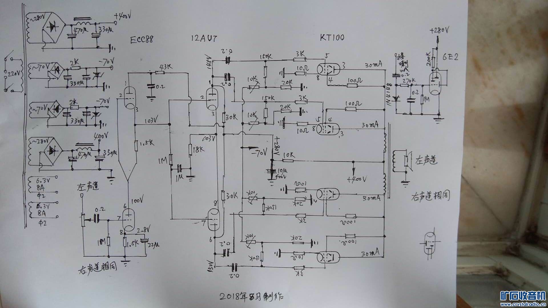

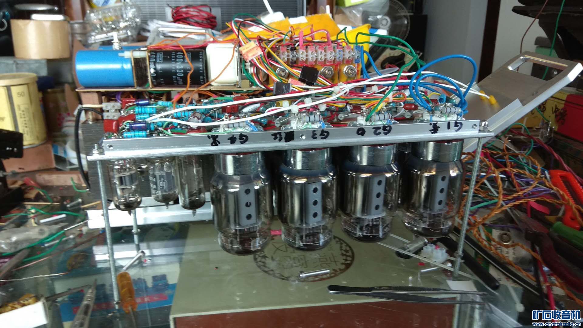

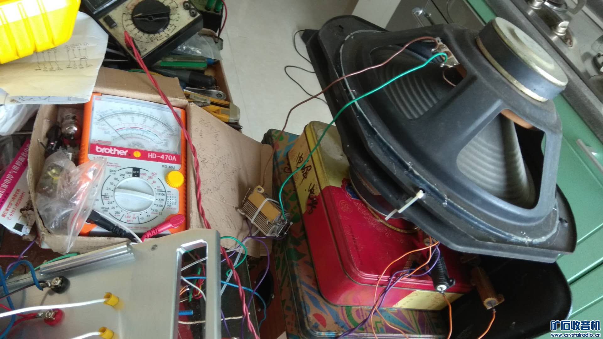

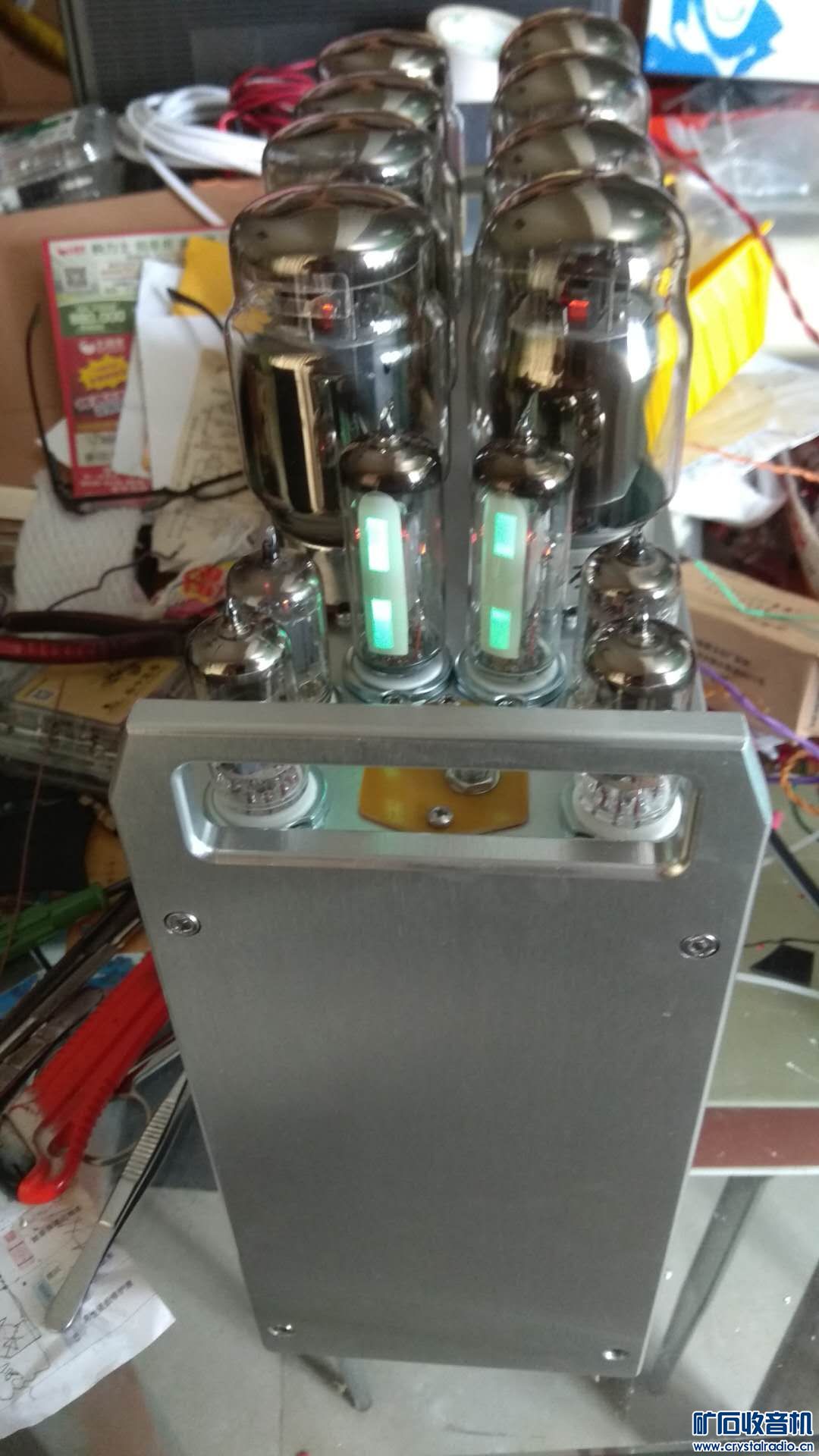

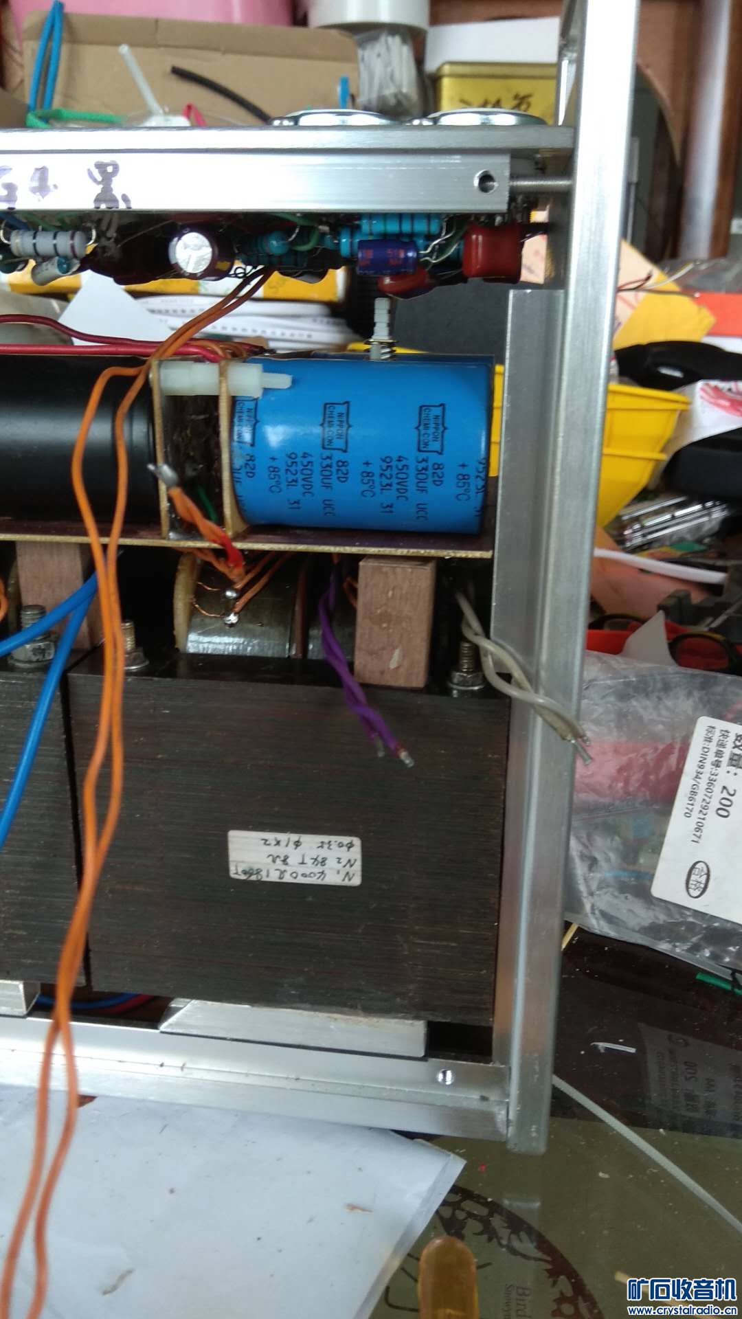

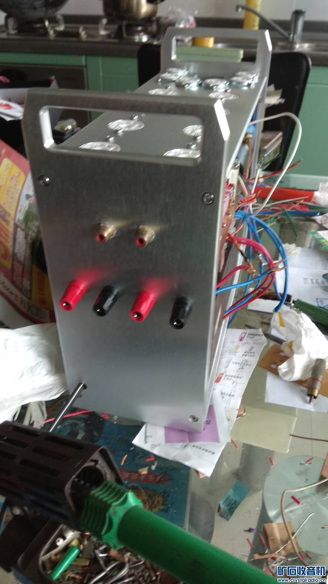

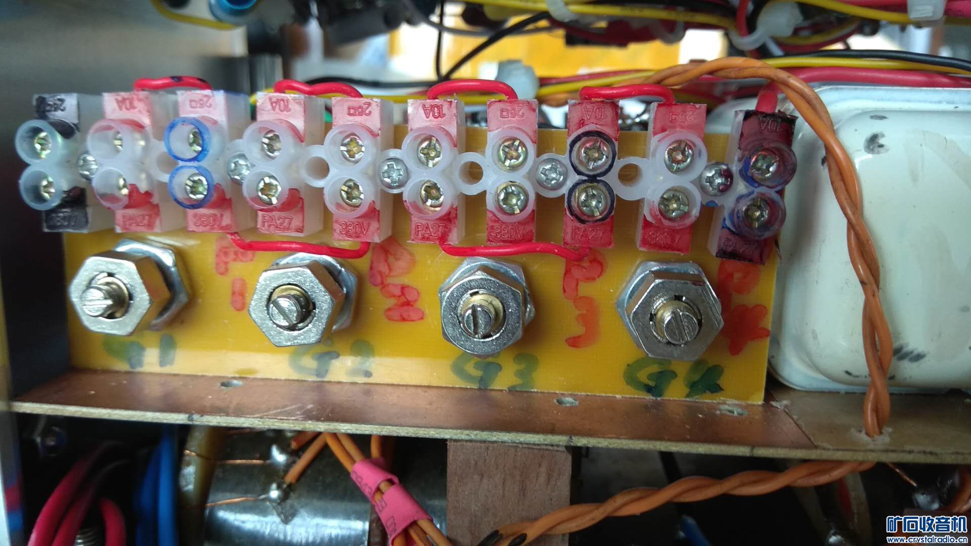

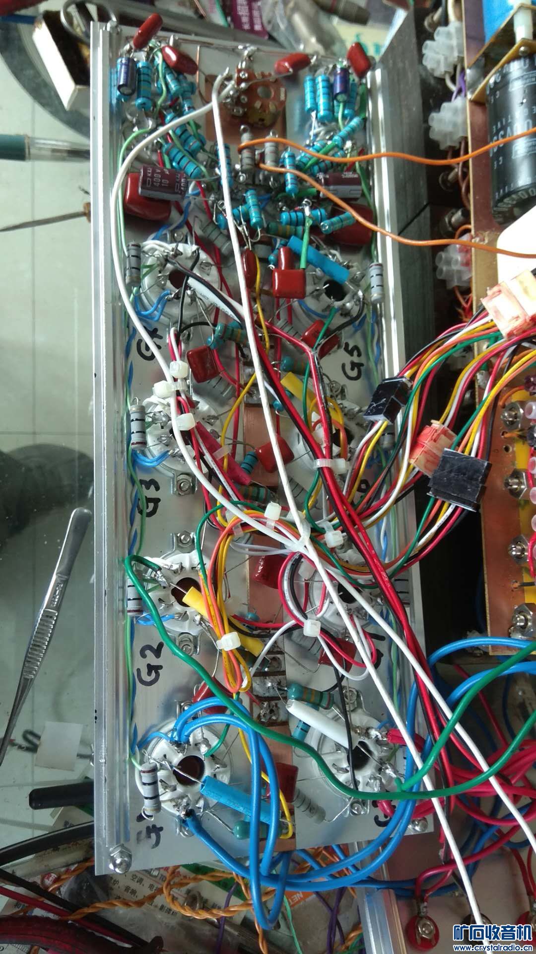

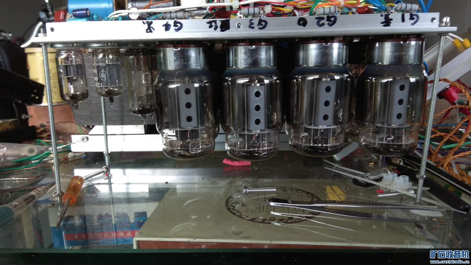

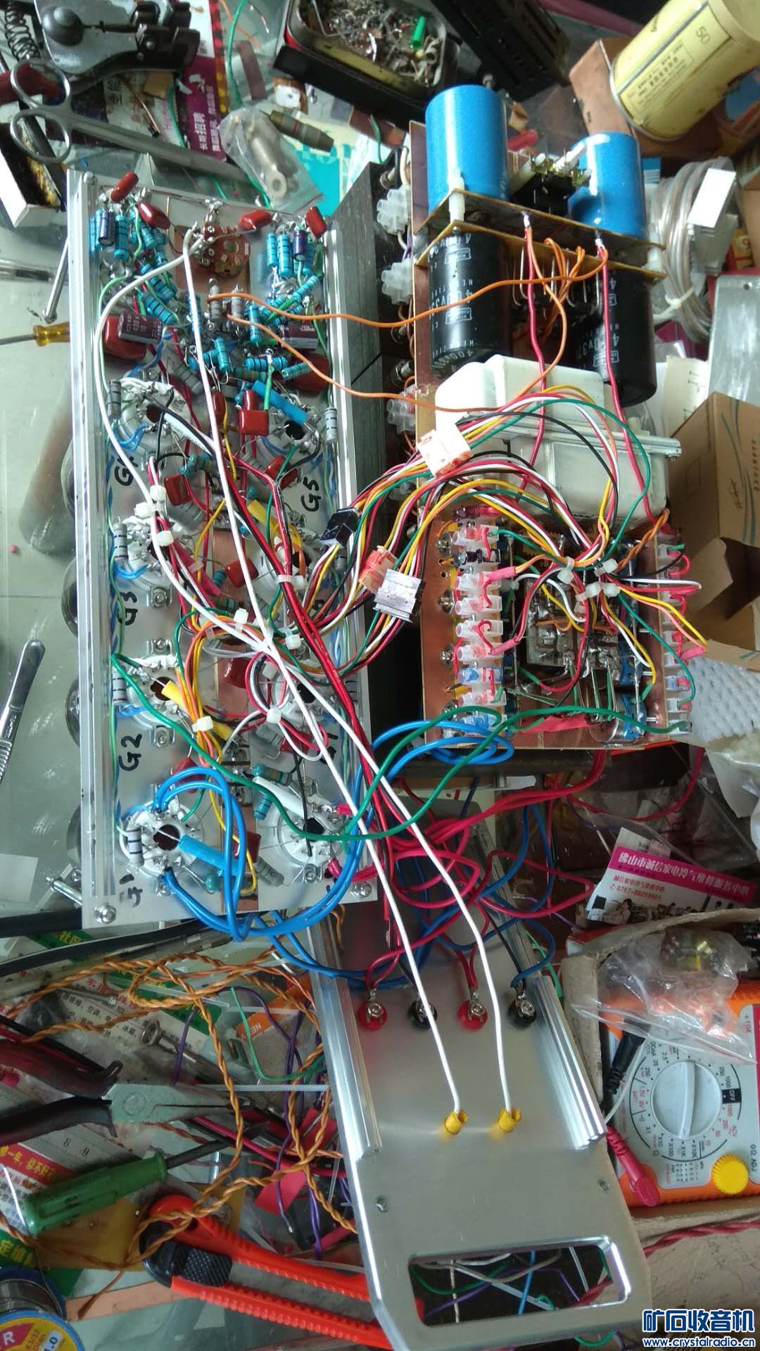

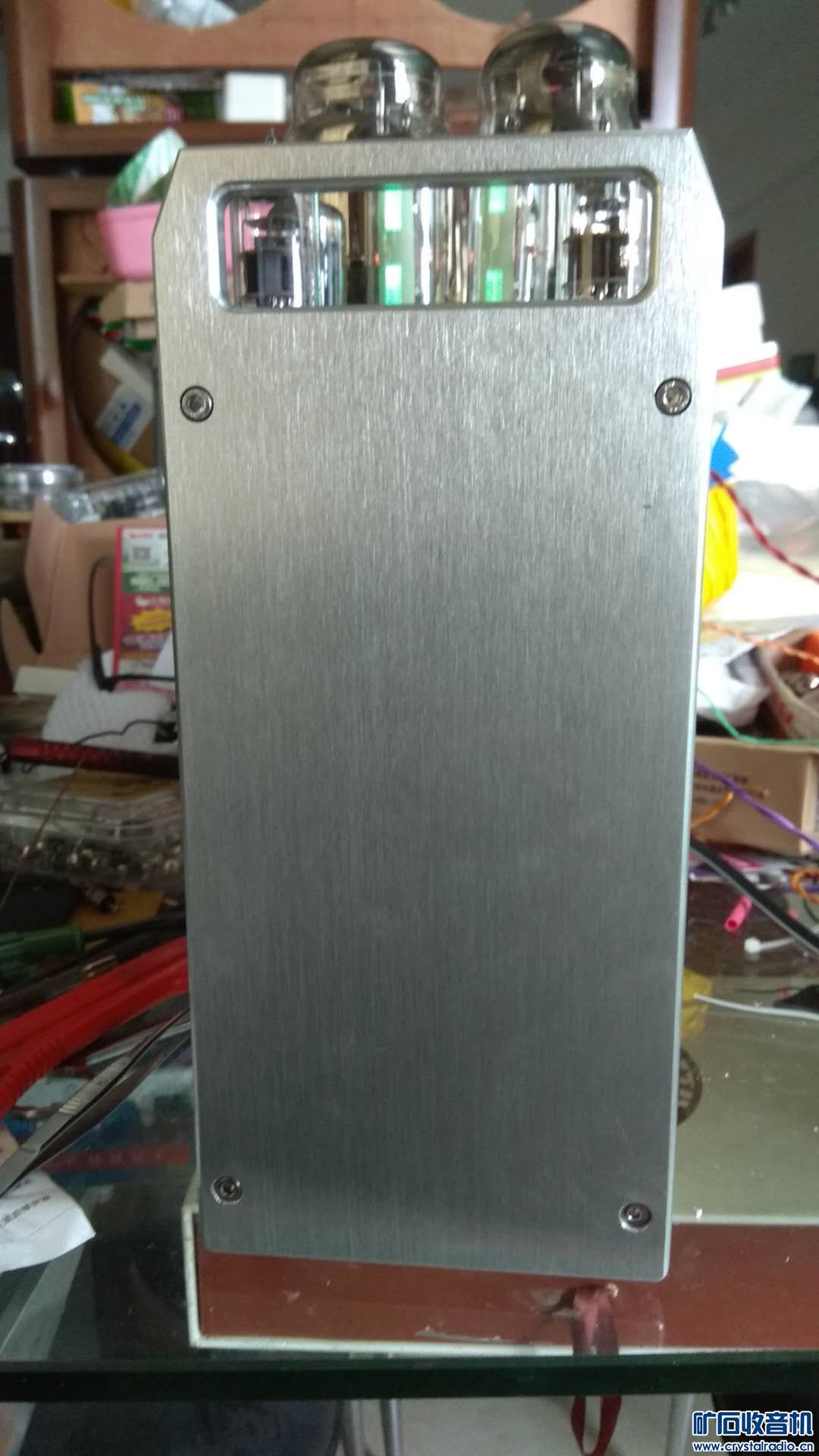

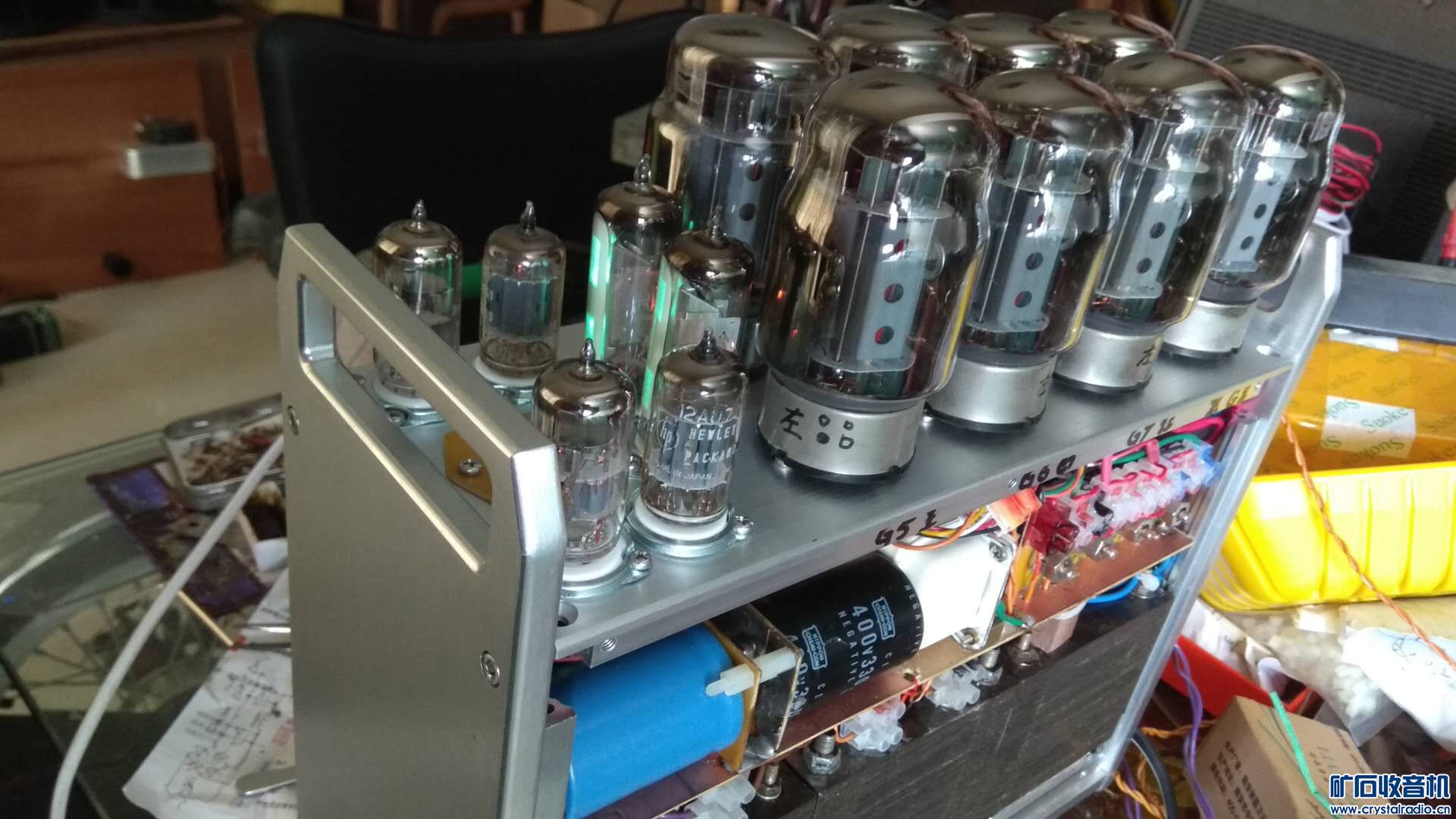

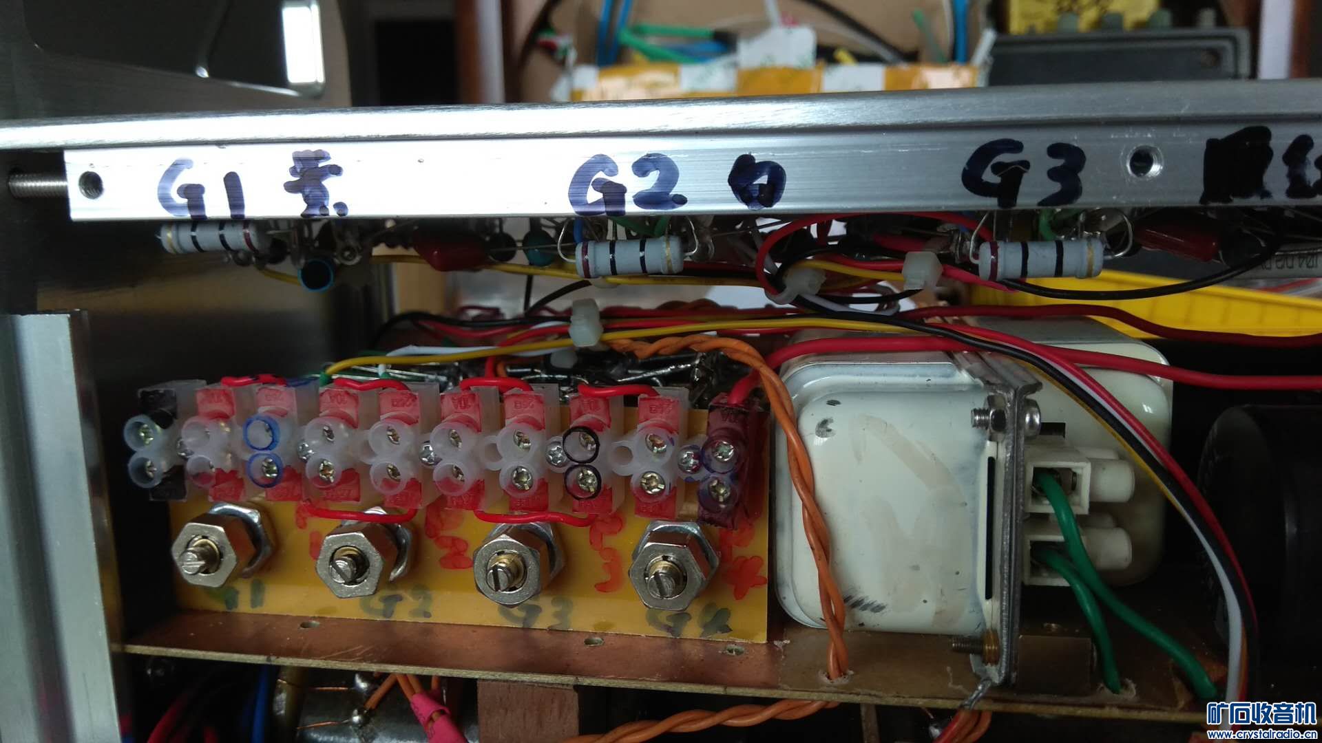

     此机输入管用ECC88,倒相推动用12AU7,功放用KT100,输出显示用6E2,全铝箱结构,紧凑制作,信噪比不错,三极接法音色容易接受。 42877688717326348.jpg 223356257638955762.jpg 234805096665439391.jpg 257140256838397949.jpg 261288246914563260.jpg 278939102056441370.jpg 286947844188309143.jpg 311523012921762406.jpg 337845291892929916.jpg 383559035395398736.jpg 391712256299025750.jpg 416449253639356396.jpg 438097511836514535.jpg 657277749045824126.jpg 688073347189187380.jpg 740258085137835358.jpg 755978340323991559.jpg 775324593370109789.jpg 788153544407532850.jpg 837495286052005131.jpg 842000609313834624.jpg 852119989117125361.jpg 871280294545388312.jpg 876601438494562765.jpg 886411212040950674.jpg 902907512297756033.jpg 921442120009788261.jpg

个人感觉  确实委屈这8个胆管挤在这个单身宿舍里了  ,    丢失了某种霸气感……

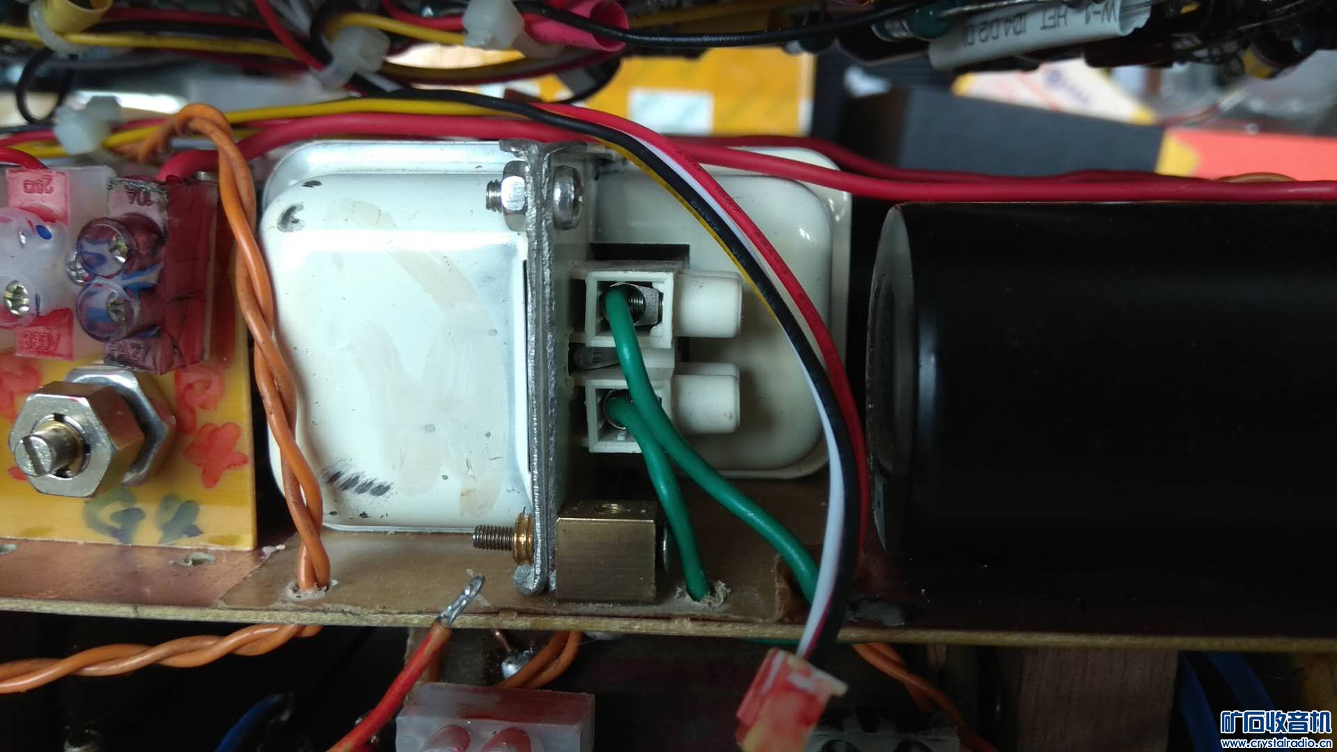

本机 扼流圈用日光灯电感镇流器,是个好办法,我用过,效果很好。

说句实话、这棚搭得有点乱

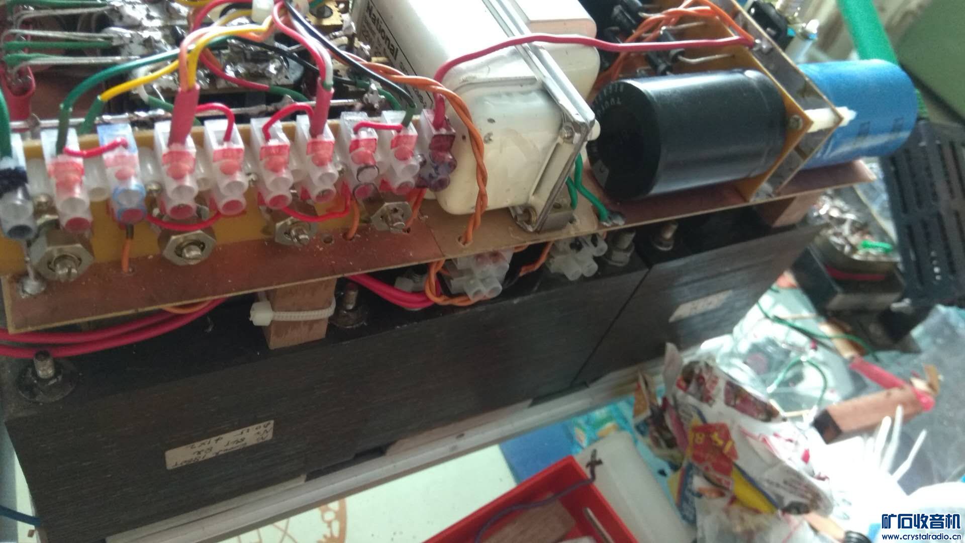

做工不错,用料扎实,但散热是个问题,管子挨得太近了,又在电源牛的上方,热量往上去的,难道你是要平放?

这种立式二层安装显得太拥挤了,要是做成分体机四管单声道,外观效果就不一样了。

束射管的好处是效率高还是超线性或是标准接法可以发挥更大的优势三极管接法虽然失真降低了但是效率降低的更多还不是真正意义的三极管,玩三极管倒不如玩211,845推挽了也不用并管功率比他大得多

密集恐惧症慎入!这种装机方案没法看了,KT100名扬四海的霸气硬是给你整没了!
