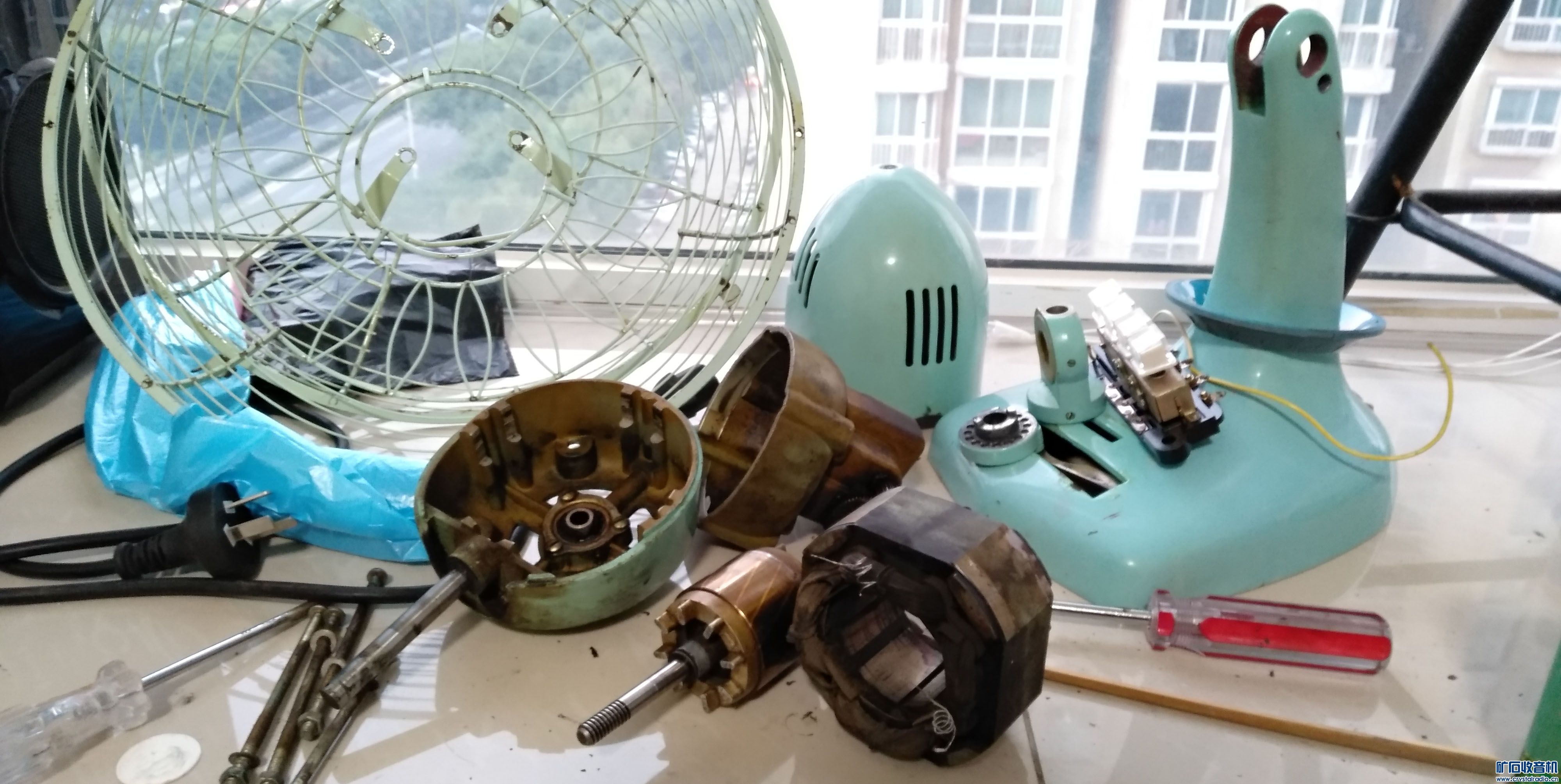

老华生电扇,修,求技术支持,配件支持

华生风扇电机外壳是金属的?现在的风扇过了十年外壳都老化了,没什么用。
 楼主| 发表于 2018-8-3 11:39:13 | 显示全部楼层

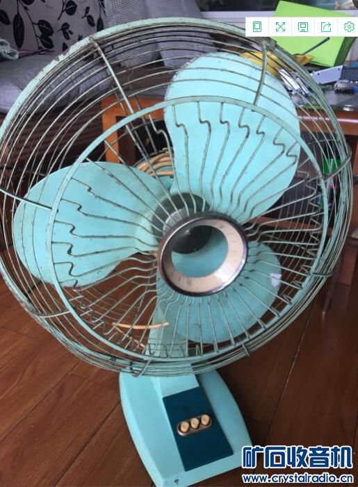

楼上说话出个凭据。。。。。。我电扇就这个40年以上了,你看着个图,跟你说的能对上吗?
那时的产品背后是【产业工人】
现在产品背后是【职业骗子】!
不信就看图,,,,再随便找个现在的电扇比较一下。现在的啊,风量不敢太大的,怕把自己吹跑!

罩 极式电机不用电容,它只是在定子铁芯上安装了二个铜短路环作启动用。

我曾有过58年的老华生,是铝壳、罩极电机。仅是四个线圈加四个罩极环,110/220两用的,不用启动电容。
