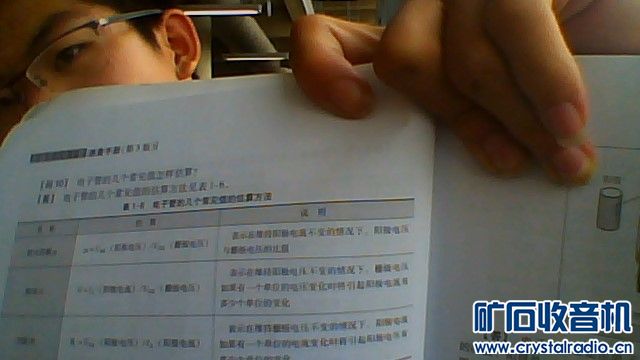

因为电子管屏压很大而屏流却很小,所以根据R=U/I可以得出R的值,就仿佛一个电阻串联在电子管输出端上,所以称之为电子管内阻
从书上看电子管的内阻估算也是屏压比屏流,所以我是这么想的。
请指教一下

电子管的内阻;在电子管各极的电压保持不变的情况下,要使电子管的屏极电流改变1毫安时,电子管的屏压需要改变多少伏特。举例:如需要改变30v,则内阻为30k欧。

电子管内阻指得是交流内阻,是动态的
发表于 2018-8-1 18:48:24 来自手机 | 显示全部楼层
电子管的内阻是根据屏压变动对屏流变动的影响计算出来的,仅仅计算静态参数没有用。。无法得出五极管或束射四极管内阻比三极管高的结论,三极管内阻低表现在屏压对屏流的影响大,五极管和束射四极管内阻高是因为屏压几乎不会影响屏流,所以给出的说法也叫等效内阻高。。。同一类的电子管,相同屏压下电流大的内阻通常比较低这个是没毛病的。

    电子管的第三个主要参数是“屏极电阻”(又叫内阻)一般Ri来代表。它的意义是:在柵压固定的条件下,使屏流变化一毫安,屏极电压应变化的伏特数。既然这是屏压增减对屏流的关系,和一般电阻上,兩端电压的增减与通过这电阻的电流的关系一样,我們可以把它理解为“陰極和屏極之間对交流电流的电阻"(因为它發生在电子管的内部,所以又叫做内阻),井且可以用欧姆定律將阻值計算出來,因而屏板电阻的單位也用欧姆。
拿6C5电子管为例:柵压保持为-2伏,屏压变动40伏时(由110变到150伏,a点及b点),屏流的变化是4毫安(由6变到10毫安),那么这个电子管的内阻Ri是:
Ri=40/0.04=10,000欧=10K    (就如3楼的图)。
    本來,电子管屏極和陰極之周对直流电流也有阻力的;这是指柵压和屏压都固定时所产生的固定屏流而营,即是电子管在静止时的内阻。它沒有实用价值,因而平时我們所說的内阻,都是指交流屏极电阻來說的,它表示屏压对屏流的控制能力。

Ri不等于 U/I,而是 Ri=△U/△I
