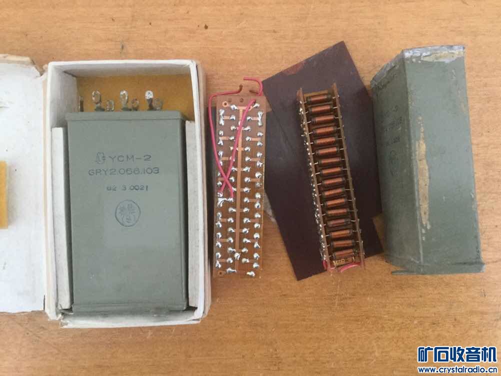

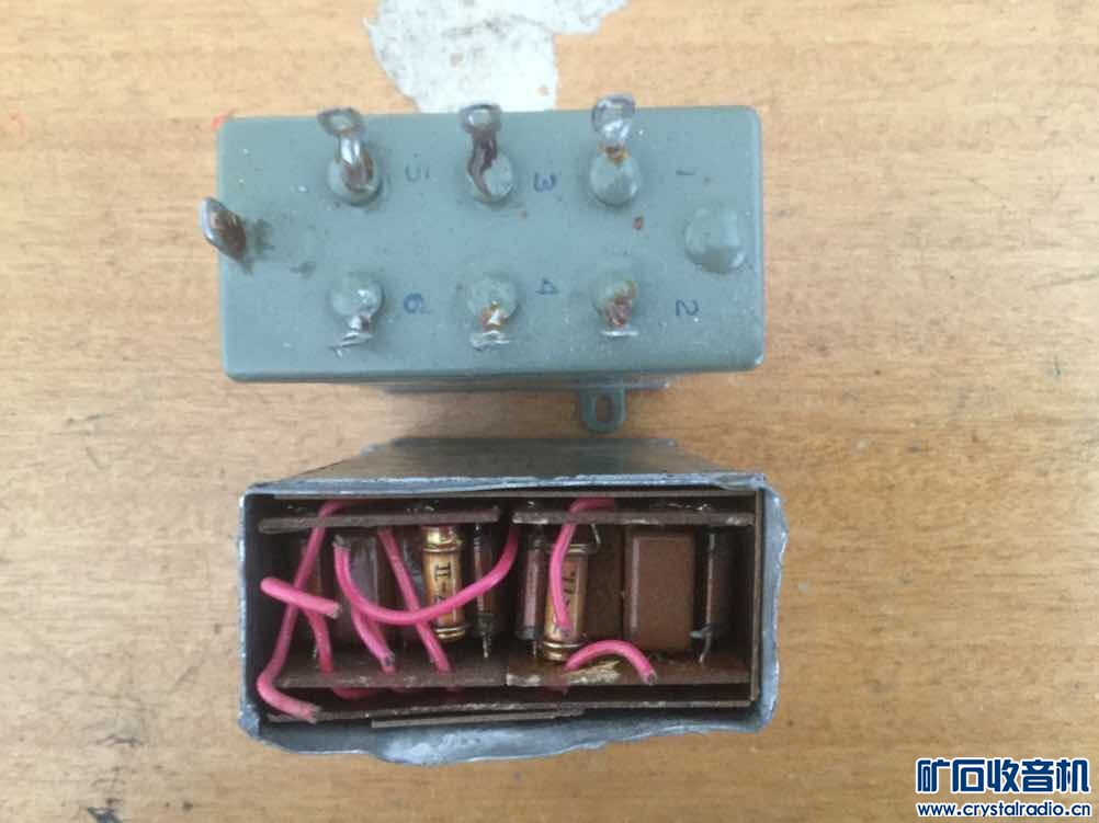

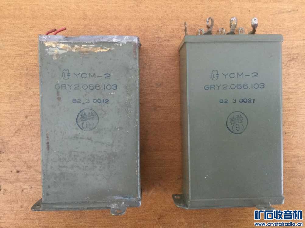

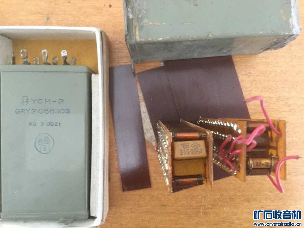

闲着没事,又下"杀手",解剖了一只这东西。黄铜外壳喷海军灰色漆,里面二块装了32只云母电容和32电感的部件,具体是干什么用的,哪位老师能说说吗。

电脉冲“延时线” ,由分立的 L C  元件模拟构成 。

 楼主| 发表于 2018-8-2 10:08:38 | 显示全部楼层
ycw123456 发表于 2018-8-1 11:53
还真没见过这种,应该是好几十年前的了。
82年的产品,军机的备件.

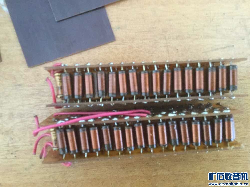

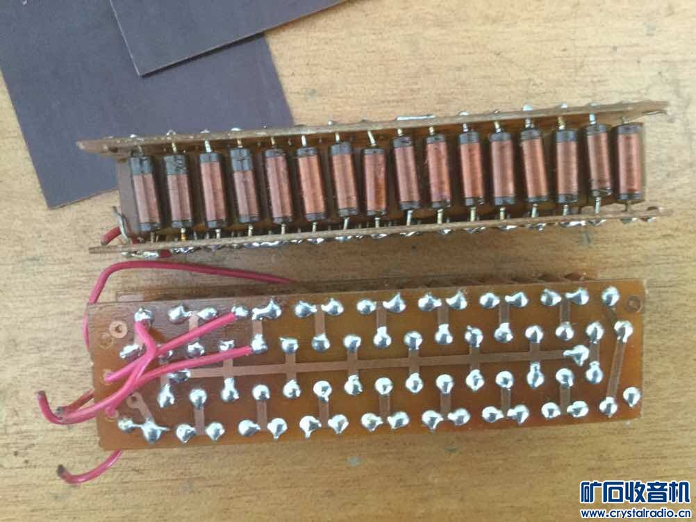

 楼主| 发表于 2018-8-2 10:13:46 | 显示全部楼层
漂泊的火 发表于 2018-8-1 15:42
拆过,好像叫什么“滤波器”老交换机机房了的东西。
才继续拆了它,60多只云母电容,60多只小线绕电感,也许什么都用不上。

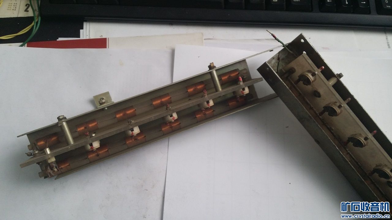

发表于 2018-8-2 10:24:49 | 显示全部楼层
发表于 2018-8-2 10:44:37 | 显示全部楼层
如四楼所述,这部件应该是信号延迟线,一些高级的示波器里也有。
 楼主| 发表于 2018-8-2 10:59:27 | 显示全部楼层
巴比特罗尼 发表于 2018-8-2 10:24
专用组件,只能拆件用了
拆了一半,不拆了,一堆电容、电感,没什么用,黄铜的外壳太小也用不上。
