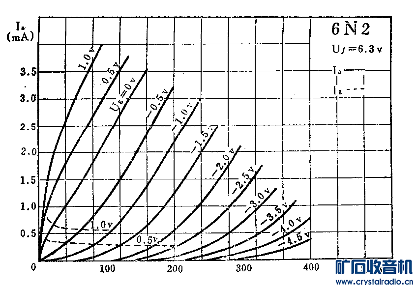

请问第一张图的那一排10kΩ 50κΩ是什么意思
请问第三张图的Iaj是什么意思

第一张图,是不同屏极电阻下,屏流随栅压变化的曲线。
第二张图,是不同屏压下,屏流随栅压变化的曲线。
第三张图,是不同屏压下,跨导随栅压变化的曲线。
唯独缺最常用的屏压-栅压-屏流曲线,加上图太小,分辨率低的缺点,我个人认为这本书有些坑爹。

那话说请问谁有6N2最实用的那个曲线吗
