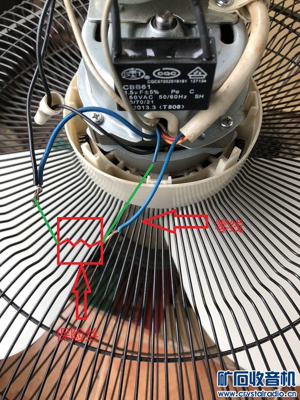

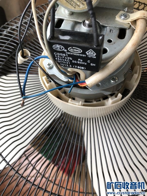

启动运行电容容量过分减小,导致电机超温烧毁温度保险丝。
假如电机出线是这样的,可以很方便改内置保险丝为外置,否则要拆电机从线圈查起,记得保险丝串在黑线与线圈中。

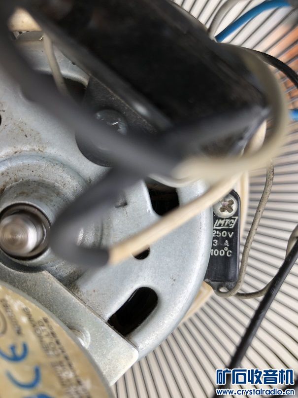

假如电机出线是这样的,可以很方便改内置保险丝 ...
您这图片第二张是不是直接跨过了保险丝?
NTRNA 发表于 2018-7-31 13:20
您这图片第二张是不是直接跨过了保险丝?
实际在电机外壳固定了一个外置100度温度保险丝,原来好像是130度。

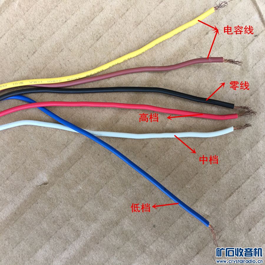

我一台美的电扇也不动了,温度保险丝没烧断,马达却有气味了,拆开看是前面的轴承咬死了。想网上买个电机试试,一看有5线、6线、7线之分。5线是不加温度保险丝,7线有两根线是温度保险丝,6线不知是什么,说是有两线专门接电容,一根接公共端,另外三根调速。估计公共端在绕组内还是有温度保险丝,不过已经和一根电容线连接。
