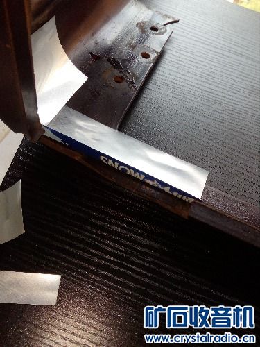

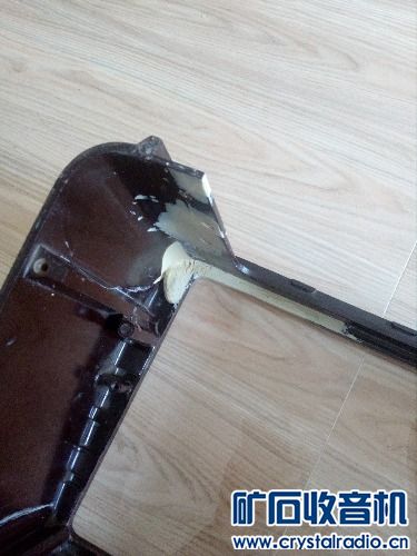

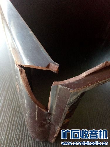

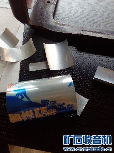

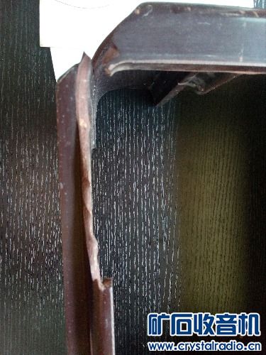

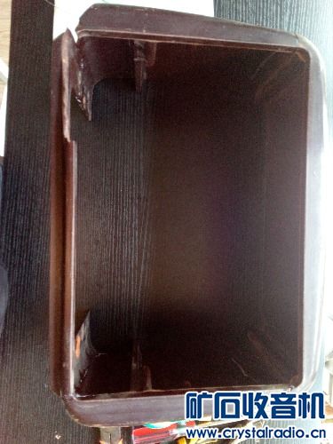

外壳散成了好几块。现在用502固定裂缝,还挺牢固的。可惜缺了几块有个大窟窿要补。本想用石膏补,可是一想这石膏没有硬度,补了也白搭。还望老师傅给点意见,用什么材料补洞比较稳妥。

去X宝买点“家具修补膏修补漆”选择相近的颜色。

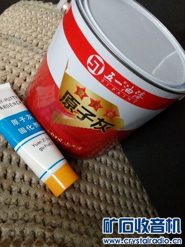

这个原子灰硬度怎么样,会不会像石膏一碰就掉,还有就是这个漆用自喷漆可否?
 楼主| 发表于 2018-7-31 15:23:06 来自手机 | 显示全部楼层
原子灰已经买回来了,这漆有点麻烦。老板说这颜色只能配,这价格就贵啦

对于会木工来讲不费事。用木扳嵌镶,打眼,抹胶,用竹钉钎牢即可。

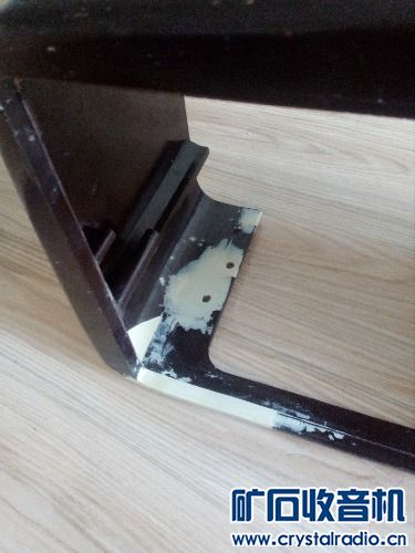

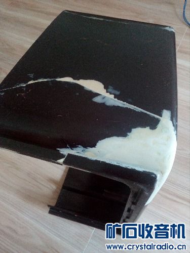

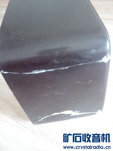

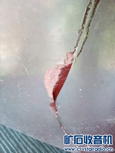

这原子灰真的不错,硬度可以,就是味道凑合。现在大体成型。裂的地方用502感觉还不错,小力掰不开,我就没有打蚂蝗丁了。
