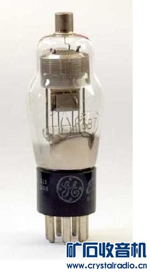

不知名的三灯机

http://www.tubebbs.com/tubedata/sheets/021/6/6B7.pdf
双二极-五极管
发表于 2018-7-31 13:48:52 | 显示全部楼层

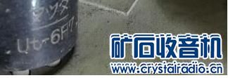

型号前面的UT-是工厂安排的。一般U代表除整流管外的三极多极管。T表示7个管脚。6B7是它的型号随处可以查到。我看你这个可能是6F7(三极五极复合管)不是6B7。看管蒂上的型号。

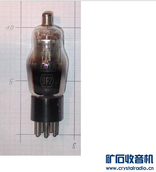

两级放大,再生检波或栅极直放检波加一级电压放大才能推动功放管6v6这样就应该是6f7。
6F7
