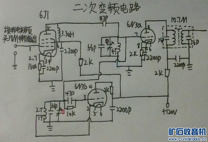

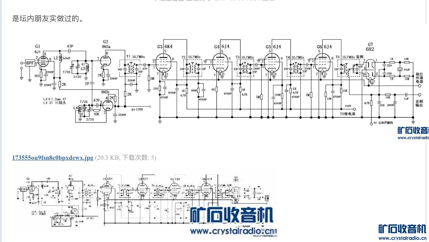

发表于 2018-7-30 19:47:39 | 显示全部楼层 |阅读模式
5D2997BE-3DD7-441F-8FC5-3C5A279DD726.jpeg 这个图有问题吗
 楼主| 发表于 2018-7-30 22:03:54 | 显示全部楼层
于海旺 发表于 2018-7-30 21:42
6N3-7脚与4脚间缺一00*P交连电容。7脚缺栅漏电阻。
谢谢于版主,已添

先不说别的,就这个变频电路有问题吗(先不考虑LC震荡频率的事)
发表于 2018-7-30 21:12:54 来自手机 | 显示全部楼层
简单一看感觉6J1的帘栅退耦电阻略小点,至少4700P以上比较理想。
 楼主| 发表于 2018-7-30 21:33:56 | 显示全部楼层
谢谢了!别的没有问题了吧
发表于 2018-7-30 21:42:52 | 显示全部楼层
