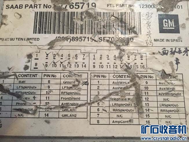

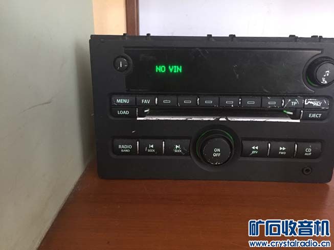

淘了一台西班牙车机,期盼听到这台不常见车机的声音,接电显示大失所望,有密码(后来知道那不是密码,是要车辆识别码)本人鲜陋寡闻,不知shim是识别码又想听到他的声音,请高人出招,不胜感激.

看帕拉纸上有通用的标。
出现这种情况一般需要CAN解码,也就是在线。
在马云家买个解码器试试。

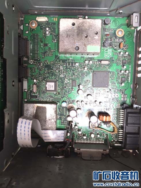

不要以为做工多好,现在的车机拆出来基本上都是这样的

找到CAN线看接到哪个芯片上了再想办法
