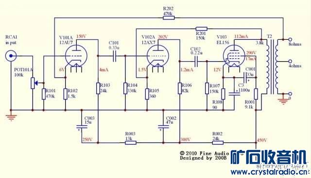

通常单端胆机采用的是一级电压放大和一级功率放大,都是共阴极电路。这样的话输入端和输出端的相位是一致的。但是浏览网页无意中看到这个电路,多了一级电压放大,信号输入端的相位和输出管屏极的相位是否相反了呢?请老师来解答下这个问题,谢谢了!

共阴放大器,电压相位,栅 - 阴 同相;栅 - 屏 反相。自己在电路中用+ -号标一下,就知道了。至于负反馈电路,主要看信号电压与反馈电压的叠加,增加放大输出的是正反馈,反之是负反馈。

"共阴放大器,电压相位,栅 - 阴 同相;栅 - 屏 反相"  这个是正确的,就上面这个电路图来说最后一级放大屏极的相位和输入端(音源)的相位已经相反了。这样设计是否欠妥呢?

可以变换输出变压器的次级接地端,来达到负反馈。

是的。如果相位不对,负反馈接通就自激了。但是我总觉得还有点疑问,共阴极放大器用的放大级数为单数的是否合理?

合理,三级放大也合理,包括收音机的二级中放在内,这些设计只是通常不需要,但是例如电子管电压放大倍数不够那又能怎么办呢?所以增加一级电压放大器没毛病。至于输出相位相同还是相反并不影响放音效果,对于单级放大器而言也就是电子管本身来说屏栅相位相反还说的通,但是这个不绝对,耦合电容和输出变压器都有一定相移,所以说很难准确的说相位相同或者完全相反。
通常制作电子管收音机是一级中放,可是用电池管的时候就面临晶体管类似的单级增益不足的办法,那只能做两级中放。。那按说两级放大器输入输出同相容易自激,然而事实上处理好了退耦问题并没啥影响。

放大器作用就是放大信号,要求它有足够的电压增益这就出现不同的放大级数。需要正确理解的是相位问题
提出相位失真概念是输出与输入信号同向的情况下,对于输出与输入信号反向位其结果是相同的,不同的只是时间差的不同,至于相位失真与此无关。注意“失真”二字,如果输入与输出波形完全相同只是相位不同就不存在“失真”。
如同三相四线制电路,任意接出单向电路,工作都是相同的,你感觉不到其相位角的不同。
放大器的三种失真。互调失真略
相位失真指的是信号在传输和放大过程中发生了时间延迟、由于放大器中有电抗元件存在,正弦波信号中各频率成分间的相位关系发生变化,从而使得输出波形与输入波形不一致,这就是相位失真。相位失真就示波器或无线电传真中的放大器来说,对它要求很严格,对语言、音乐放大器关系不大。
如果双声道放大器L与R相位不同到一定程度会使声场混乱。这与放大器级数无关。
人类的耳朵对频率失真的感觉是不太灵敏的。至于非线性失真,它严重地影响了放大器的放大质量(在语言、音乐放大器中表现为声音模糊不清、沙哑),所以需要尽量减小。
