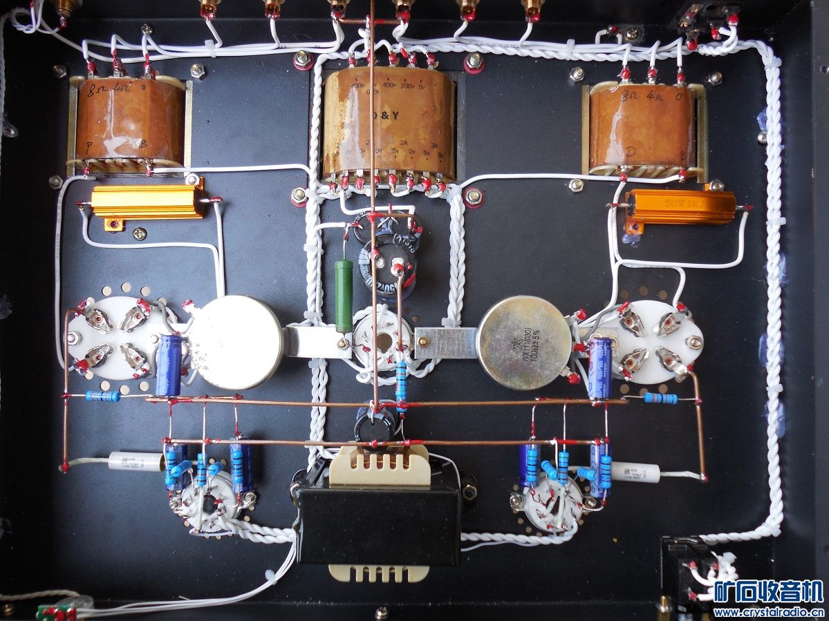

请问各位老师,此机一个声道声音正常,一个没声音,是什么原因,该怎样修理,谢谢。

 楼主| 发表于 2018-7-29 17:26:28 | 显示全部楼层
天风雪雨 发表于 2018-7-29 17:13
管子对换试过没,各点电压正常吗?
谢谢天风雪雨,问题已经解决,有一电阻开路。

发表于 2018-7-30 10:40:35 | 显示全部楼层
这机交流声消除的如何?
 楼主| 发表于 2018-7-30 18:41:54 | 显示全部楼层
jupeter 发表于 2018-7-30 10:40
这机交流声消除的如何?
不太理想,开机有浪声,底噪一米内能听到。
发表于 2018-7-30 21:49:08 来自手机 | 显示全部楼层
变压器摆位有问题。输出牛立起来可能好些。
 楼主| 发表于 2018-7-30 21:56:52 | 显示全部楼层
输出牛已经立起来了,一个样,没变化。
发表于 2018-7-31 06:30:08 | 显示全部楼层
不用看正面就知道制造者并不是真正的行家!
发表于 2018-7-31 07:17:00 | 显示全部楼层
把这些线多绞合在一起.好看不好用.
发表于 2018-7-31 07:34:33 | 显示全部楼层
噪音的产生无外乎外界干扰,机器部件相互干扰,电源电路滤波不良,自激等。
我看这机从输入座到电位器,再到电压放大连条屏蔽线都没用,建议先从这里入手。
还有电源的扼流圈和电压放大的输入线太近了。建议将电源电路重新理一下,远离电压放大级。
发表于 2018-7-31 09:07:24 | 显示全部楼层
看内部焊接、跑线还是有功底,但电牛与输出牛及扼流圈的摆位有严重问题。
 楼主| 发表于 2018-7-31 12:07:45 | 显示全部楼层
我看这机从输入座到电位器,再 ...
接不来重新排列线路,希望各位老师继续批评指导,
发表于 2018-7-31 12:11:53 | 显示全部楼层
楼主的动手能力还是不错的,等图看结果
发表于 2018-7-31 17:20:42 | 显示全部楼层
这个现像一般是电源滤波电容有小小的漏电所置,查找更换之。
