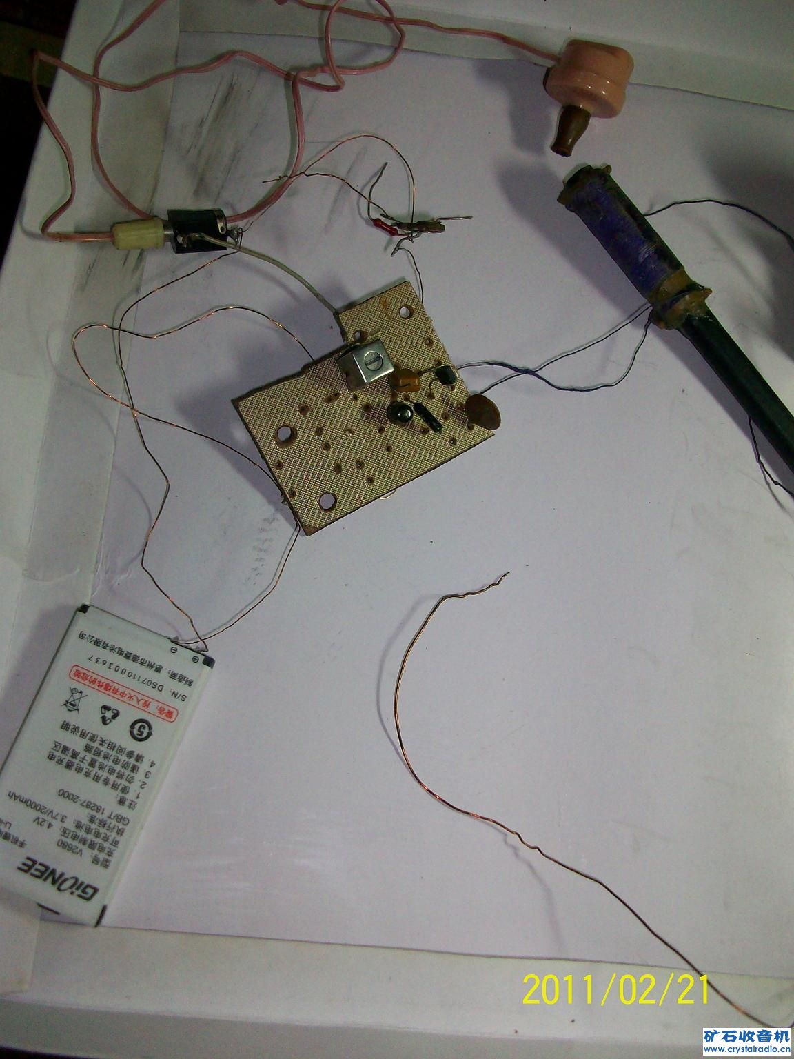

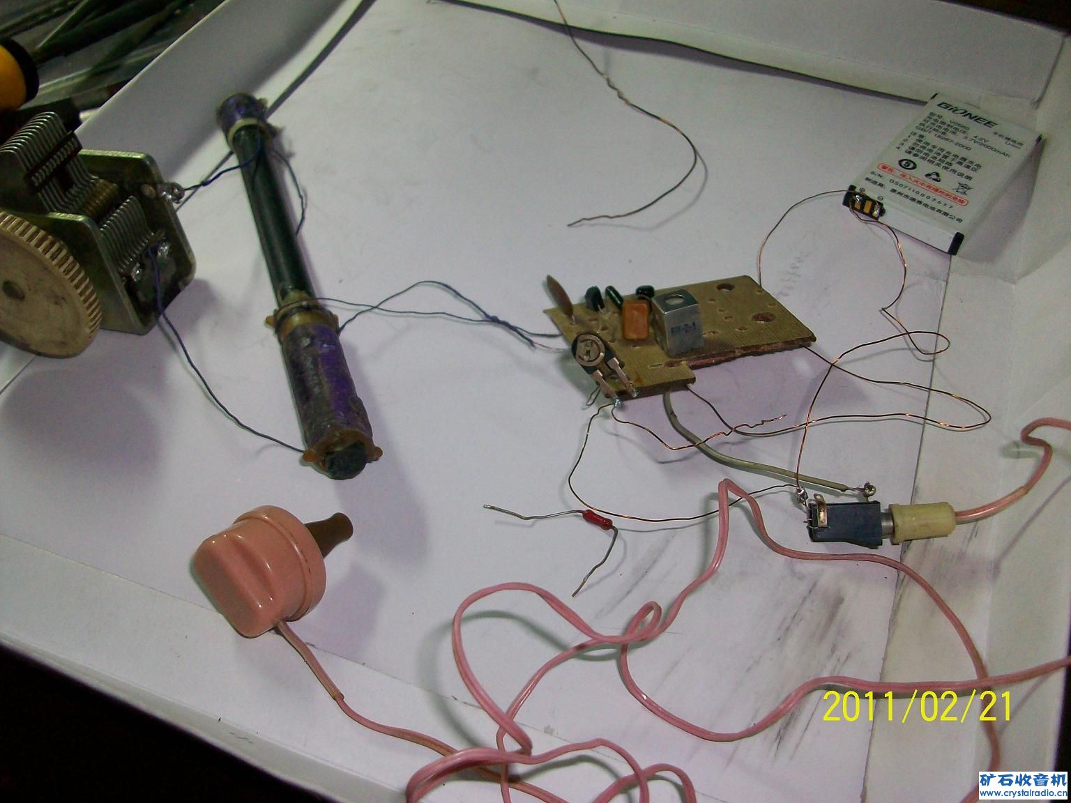

昨晚一时心血来潮,拿出存放了20多年的原件临时拼凑成了一台硅管单管机。效果还不错,可以收到6、7个台,选择性一般。先上照片
 楼主| 发表于 2011-2-22 07:50:48 |

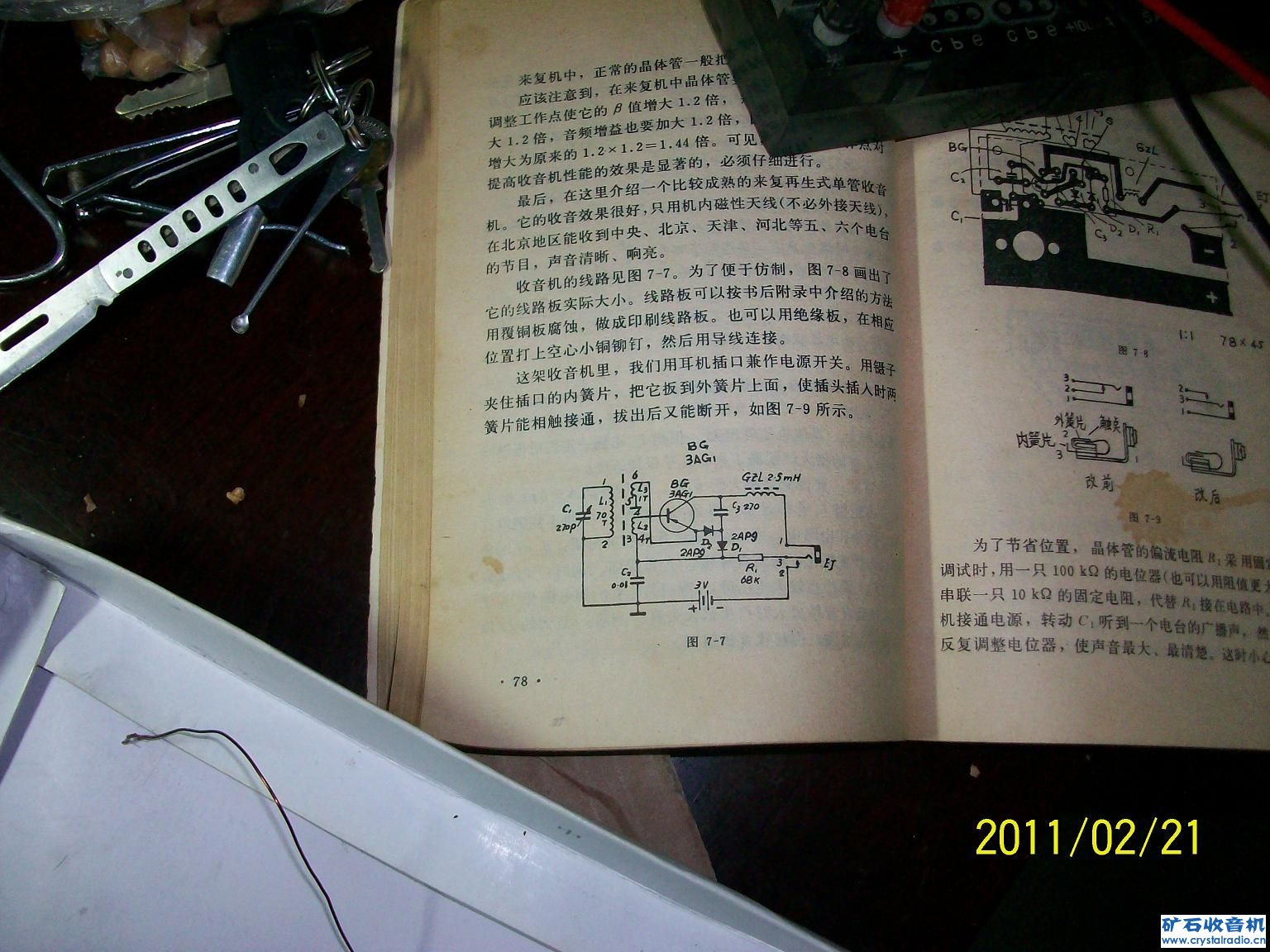

简介:
   电路就是参考照片上的常规单管机电路。由于改用了NPN型硅管(型号:3DG202,放大倍数=120左右),电源正负极要对调。另外检波二极管正负极也要对调。检波二极管D1是3DG6的eb结代替,检波二极管D2是2AP9。
高频扼流圈用的是TTF-2-1中频变压器的原线圈代替。
磁性天线是报废的市售超外差收音机的整体拆机件,长度是160mm的。
耳塞机是800欧姆的。
电源:照片上可以看到是一块手机电池,还是全新的。这事说起来就生气,儿子上大学那年我花了800多给他买了一部手机,到学校后还没有一个星期,在公交车上被小偷偷了。这块备用电池就废弃在家了。
偏流电阻约在95K左右,静态电流约1.4ma。

硅管的,收听到了么?效果怎样
发表于 2011-2-22 10:24:26 |
楼主用的800欧姆耳机,这个800欧姆,是交流阻抗值,还是直流电阻值?若是交流阻抗值,那么它的直流电阻是多少?
发表于 2011-2-22 10:29:55 |
哪本书上的?
发表于 2011-2-22 11:17:30 |
请楼主告知 这本书的书名是什么
请楼主告知 这本书的书名是什么  谢谢
发表于 2011-2-22 11:26:19 |
无线电爱好者读本(上)

回复 6# 怀旧1974 的帖子
是无线电爱好者读本(上)
 楼主| 发表于 2011-2-22 14:44:41 |
回复 4# wangge 的帖子
800欧姆是直流阻值。

效果良好,白天也可以收到5/6个台,选择性一般。音量也不错。忘了说我没有用再生电路。

中周没有增加绕线匝数,原装的 这样简单一点,增加绕线匝太麻烦了。

硅单管机没用下偏流电阻是对的。
硅机和锗机不同,硅机没下偏流电阻对于抵抗温度变化影响和电池电压衰落很有好处。
