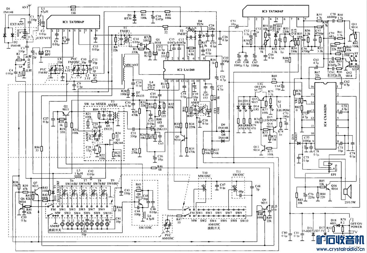

9700DX接收FM的时候是AM

波段开关安装错位了。
发表于 2018-7-29 12:42:57 | 显示全部楼层
看看集成片的型号,有些(如 1191, 或  2003) 就是一个针脚接高电平或接地来转换 FM AM
发表于 2018-7-29 13:32:43 | 显示全部楼层
你是怎么确认是AM的?

发表于 2018-7-29 14:14:47 | 显示全部楼层
是不是这个图
发表于 2018-7-29 15:15:27 | 显示全部楼层
神的领袖 发表于 2018-7-29 13:41
收的台出来的声音就能感觉出来
然后触摸磁棒天线声音也有变化
最主要的是有些信号是没有FM的
你可以拿个电视红外遥控器,如果是AM,能听到嘟嘟声。
发表于 2018-7-29 23:41:35 来自手机 | 显示全部楼层
可能收到的是短波,FM本振可能停振了。
发表于 2018-7-30 22:50:22 来自手机 | 显示全部楼层
电子开关坏了。
