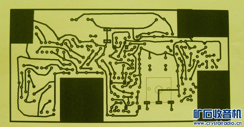

70年代正在读书,看到别人的春雷804收音机真是羡慕,在这中波干扰严重的时代,春雷收音机还会有70年代的收音效果吗?仿制一个,尝试一下纯晶体管的锗管机的现在收听效果,用热转印法制作电路板,制成之后发现电路板制反了,手中以找不到TTF-3中周了,用TTF-2代替,也找不到合适的,自己绕制,翻箱倒柜找出过去留下的锗管,开始制作。

热转印PCB图
热转印PCB图
电路板
电路板

虽然陈旧的锗管,自己绕制中周,使收音效果大打折扣,但是收听效果还是不错的,背景噪声确比芯片的小,整机的静态电流8毫安,小于50毫安,音量已经够用了。强太和弱台,音量变化很大,抗干扰能力不强,在室内前窗户前,干扰很严重,拿到后窗户附近干扰明显减小。视频网址:https://v.youku.com/v_show/id_XM ... j.8428770.3416059.1

制板搞反了,看样子有点怪怪的。

还是重新做块电路板吧

建议楼主重新做线路板,楼主的水平一定会做得很好!
