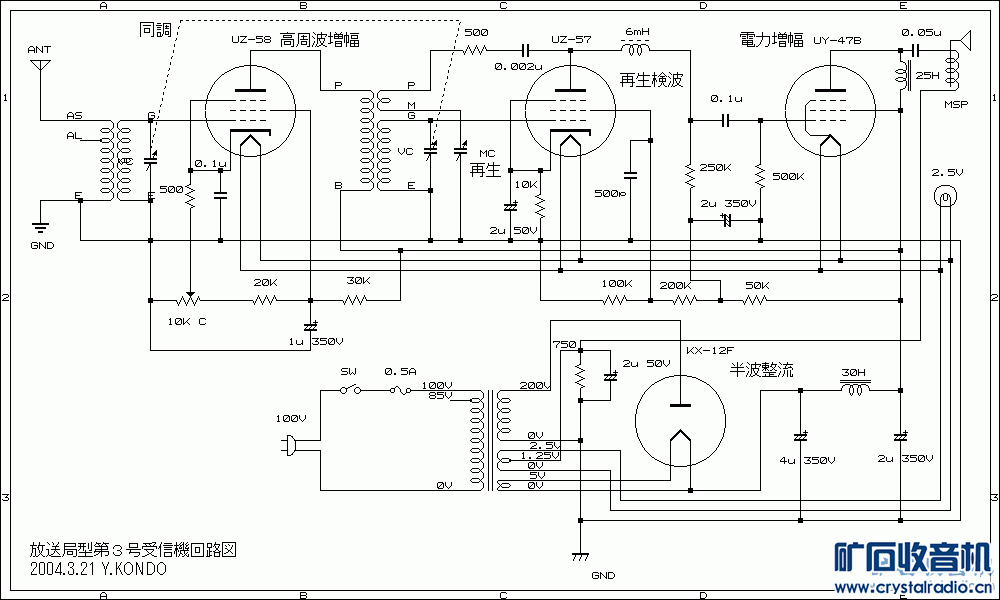

求满洲标3受信机线路图

是这个图吗!

这个感觉也不完全正确。任然整不出来
