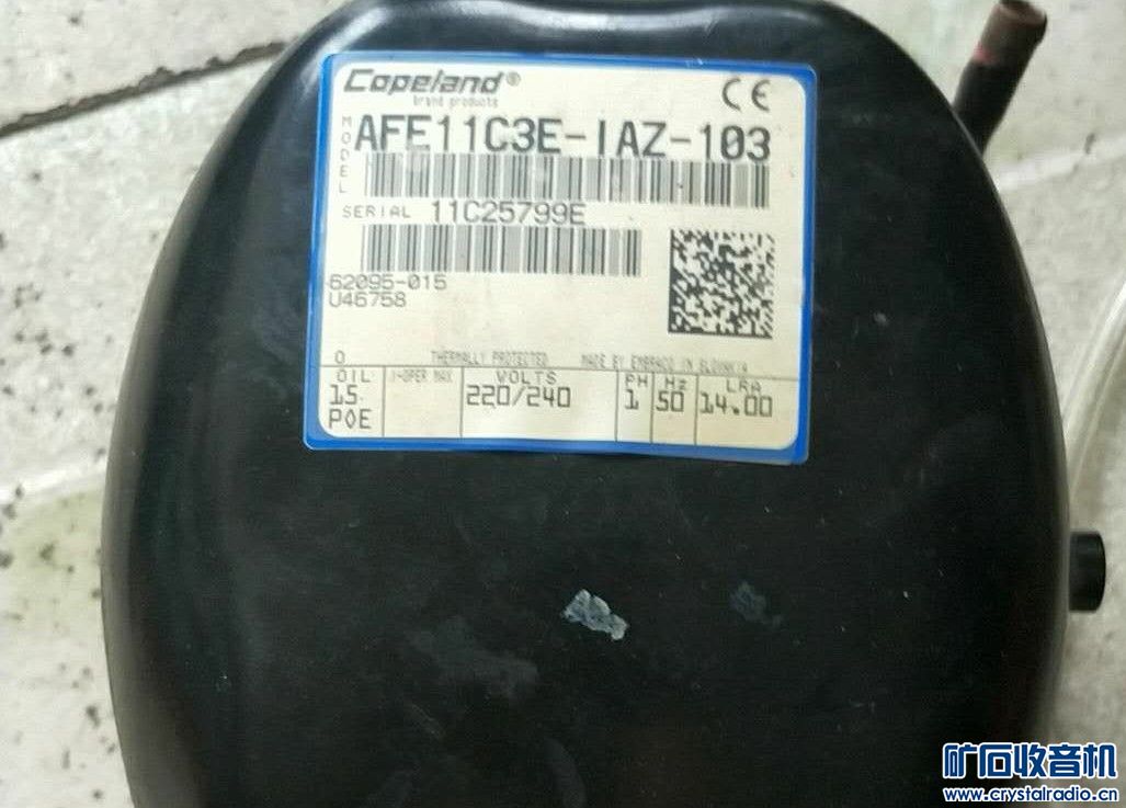

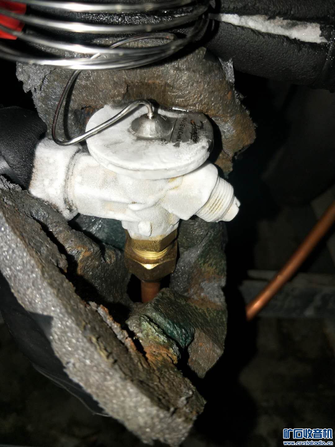

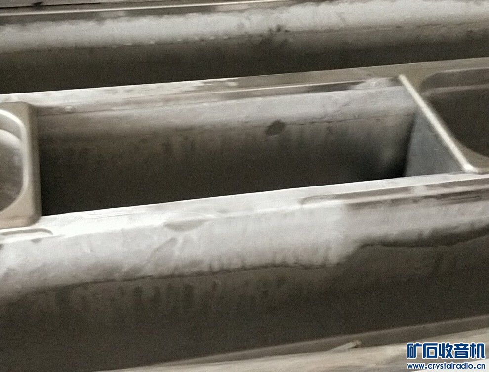

一台保鲜柜通电不制冷 检查压缩机坏了 原来是谷轮的压机 更换为丹佛斯SC18CL 上机充制冷剂也无效 该机使用了热力膨胀阀 检测阀无降温 调到最大开度阀体结霜降温慢 后更换为丹佛斯TS2+00号芯 调整到最大开度膨胀阀一从进气管纳子往上结厚霜 仍感觉降温比较慢 目前柜内可以满霜 但感温器一直降不到5度 请大家帮忙分析下是什么问题 压机是否选得过大 机器使用R404A制冷剂   两个压机及机器压力见下图

这是原机参数标签 大神们帮忙分析一下哪里有问题

感谢版主回复 我对制冷还属小白级别 空调对付下还行 冷柜这个确实玩不转 制冷剂是液相添加的 压机损坏原因确实不是很清楚 原本机器使用正常 停机搬运后放了有三个月再次启用后发现不制冷 检查时碰到管子 结果原先管子有折在散热器入口处晃了几下结果漏了 重新焊接加液就不制冷 另外压机排气温度很高 基本上不敢碰 安装过程中有个问题 开始回气1bar 排气大概16bar 吧 柜内有一半不结霜 加大制冷剂量后就是现在这样 可以整个结霜 压机是否选得过大也有关系?冰堵我觉得可能性较小 膨胀阀体明显听到制冷剂流动 并且关电停机后高压回落速度比较快 加液前抽空大概有半小时这样 此系统调试时曾更换过01号阀芯测试   结果回气达到3bar以上  膨胀阀只结一点点冰 柜内不结霜 只好换回0号

另外我多方查询原压机参数 查到的原机功率335w 我换的是495的 是否压机功率太大造成制冷剂回流冷确效果达不到压机要求而使温度降不下来呢

    另外标签上的功率参数是 690W    冰柜除了压缩机还有什么设备么??    比如 循环风机,冷凝散热风机啥的?
   看你的描述  应该膨胀阀问题不大,   关键还是制冷剂的品质问题,
  看表组   和制冷状态的图片 我觉得制冷剂就是 134    你确定一下,蒸发和冷凝温度。      如果按照你图片的表压力,404的蒸发温度已经到了零下20度,  冷凝温度42度   很显然是对不上你描述的压缩机排气管烫手现象。 但是在这个压力下 134或者12 的温度倒是和你的描述相符,  在同样压力下  134(12)的蒸发温度只到0(-5)度左右,而冷凝温度到了66(73)度 ,   只能说系统内的制冷剂不是真正的404A 而是用134或者 12来假冒。这个问题注意一下,
