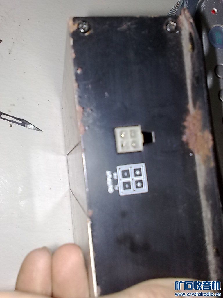

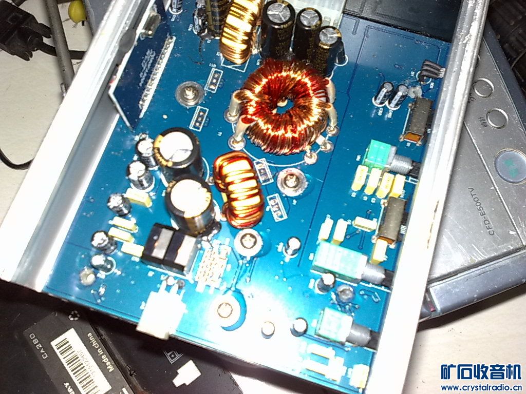

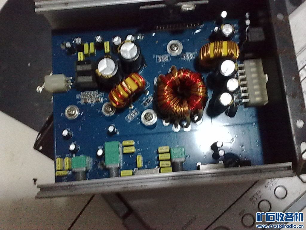

前两天论坛收的功放说是5系的,求接线定义
 楼主| 发表于 2018-7-28 22:32:54 | 显示全部楼层
这个怎么样

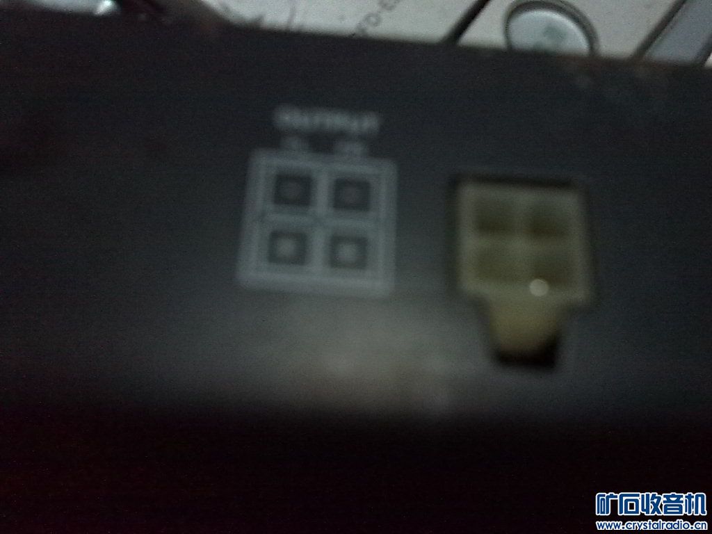

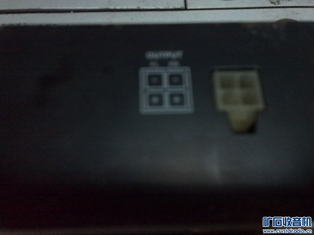

求楼主解释一下所有照片上的文字标记
 楼主| 发表于 2018-7-30 17:31:05 | 显示全部楼层
这下看得清楚不
 楼主| 发表于 2018-7-30 17:32:14 来自手机 | 显示全部楼层
照相技术不好

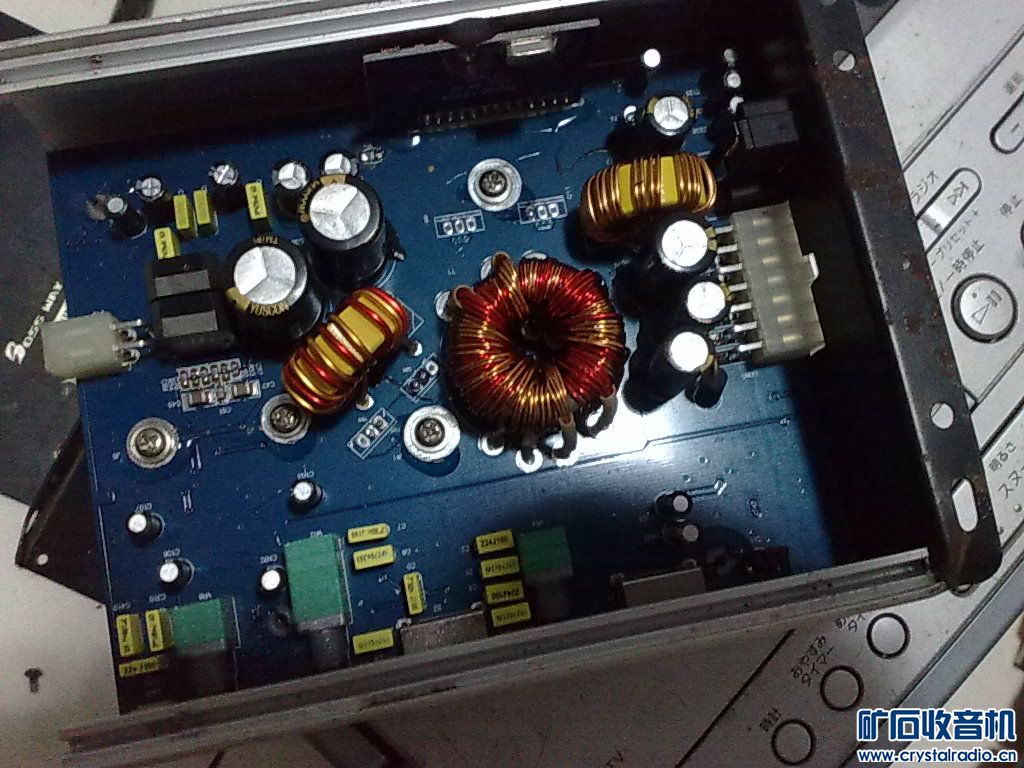

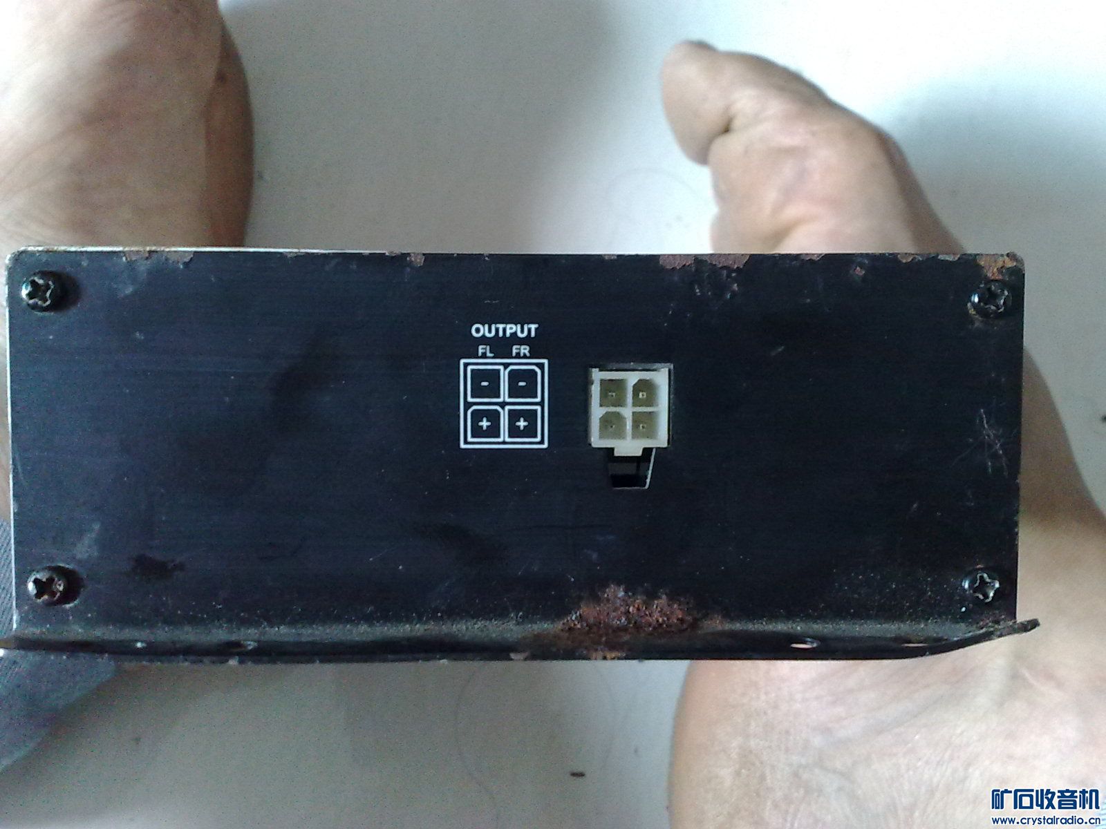

 楼主| 发表于 2018-7-30 17:46:01 来自手机 | 显示全部楼层
后面4针的是音频输出,前面8针的右边后4针是音频输入,求电源接线,
发表于 2018-7-30 20:57:02 | 显示全部楼层
+B:接+12V~+14.4V
GND:接地
REM:开机控制脚,接+B

 楼主| 发表于 2018-8-4 12:50:06 来自手机 | 显示全部楼层
接12伏能开机吗
