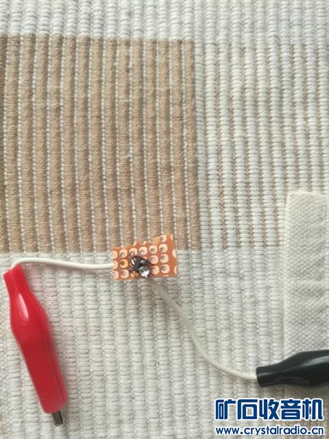

最近终于入手了HSMS2820高Rd检波管,之前多次在论坛里看到介绍及应用,1.2M的Rd,得以匹配高Q值的调谐线圈。拿到手,与3DQ一样,微小的贴片元件,于是采用同样方法焊接。

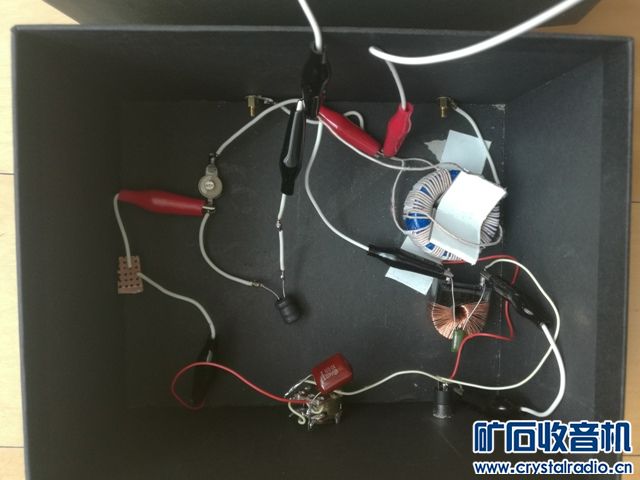

我的矿机用BAT85时,考虑阻抗匹配,根据公式RP = 2.pi.f.L.Q (Ω)计算,调谐线圈160uh,空载Q值保守估计500,中波频率取中间值=1000KH。Rp=502.4k,而BAT85只有200k,因此为满足匹配,二极管不能接在顶端,而接在中下抽头Rp=200k位置(如图中虚线位置)。试验证明,这时灵敏度/选择性最合适。当收听弱台(3Rp=Rd=Rl)时,Rd显然不够了。
使用HSMS2820,弱台3Rp=1.5M,Rd=1.2M,基本满足,但负载Rl不一定,于是引入班尼电路,为做试验用了2M的电位器。试验下来,班尼电路作用明显。
没有仪表,只能靠耳朵比较
首先试听BAT85,弱台567kh,能抄收内容程度。换作HSMS2820,并接到调谐线圈顶端,音量略微增大,但选择性变差,背景出现强台720kh及747kh的声音,调节班尼电阻,从0开始,到1/4处,声音悦耳,但不能改善选择性。继续增加电阻,至1/2处,1M欧,背景音减弱,但弱台声音干涩,音量感觉略小。
这个对比结果让我略微失望,但也消除对HSMS2820的过分的期待。回头冷静思考,实际每一种器材,如要发挥其性能,不能固定在一种电路模式。比如BAT85采用抽头连接,简单电路检波,无需班尼电路,既达到优秀的性能。而对于HSMS2820,不能照旧电路,我事后分析可能直流回路在影响调谐线圈有载Q值。于是增加试验,加入75号线路,隔直电容及高频阻流电感,试听同样弱台,选择性大为改善,背景干净,声音悦耳,有了直流通路,班尼电路可有可无。但灵敏度仍不能令我满意,567kh音量与BAT85相当。分析一下,可能隔直电容还有改善空间,目前使用的时5-20p高频陶瓷微调,日后得淘个好的陶瓷可调电容。然后是调谐线圈可用更高Q的0.04*660花篮或空心线圈。真是路无止境。
