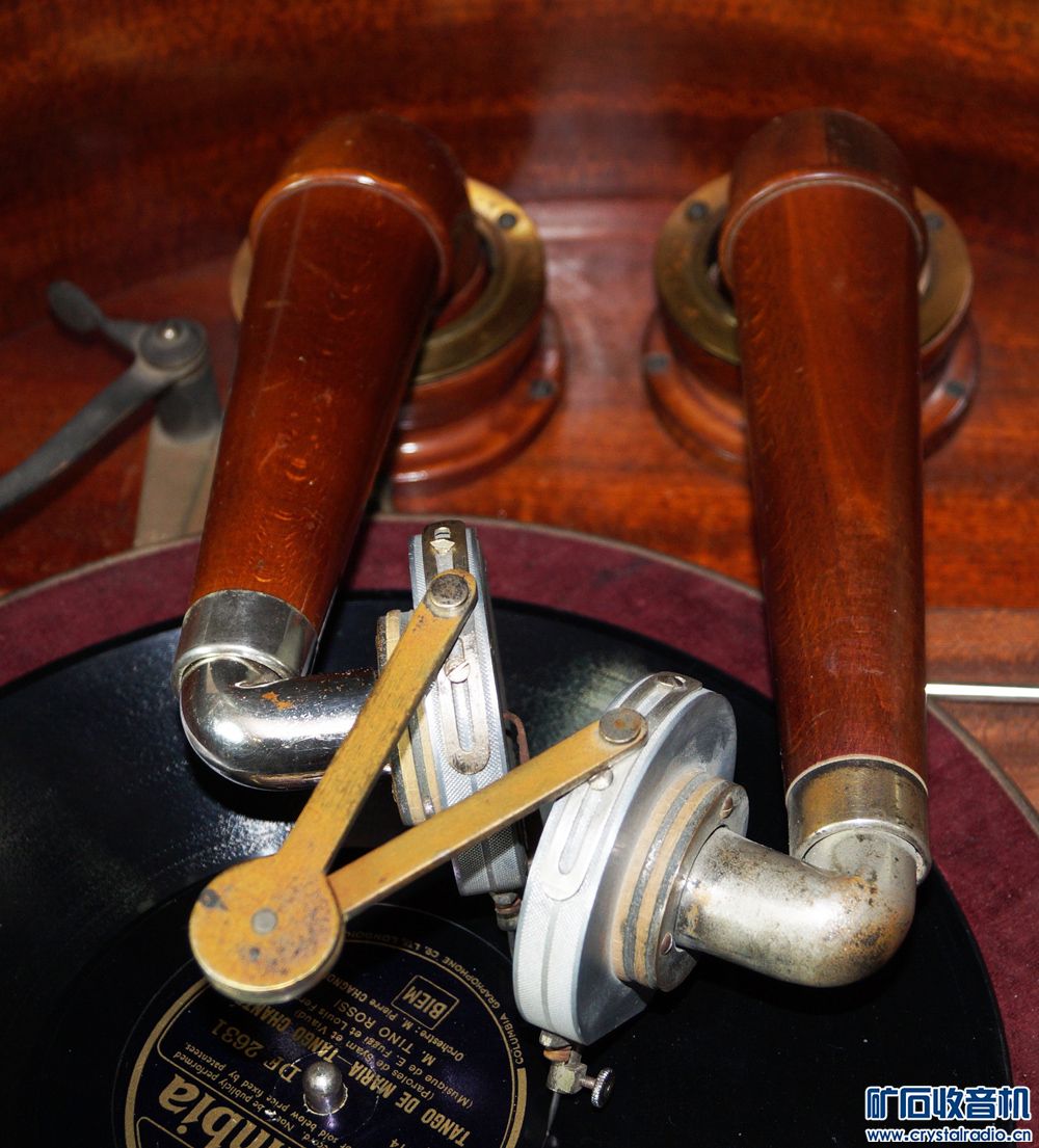

看不明白的东东,您能说出道道吗?

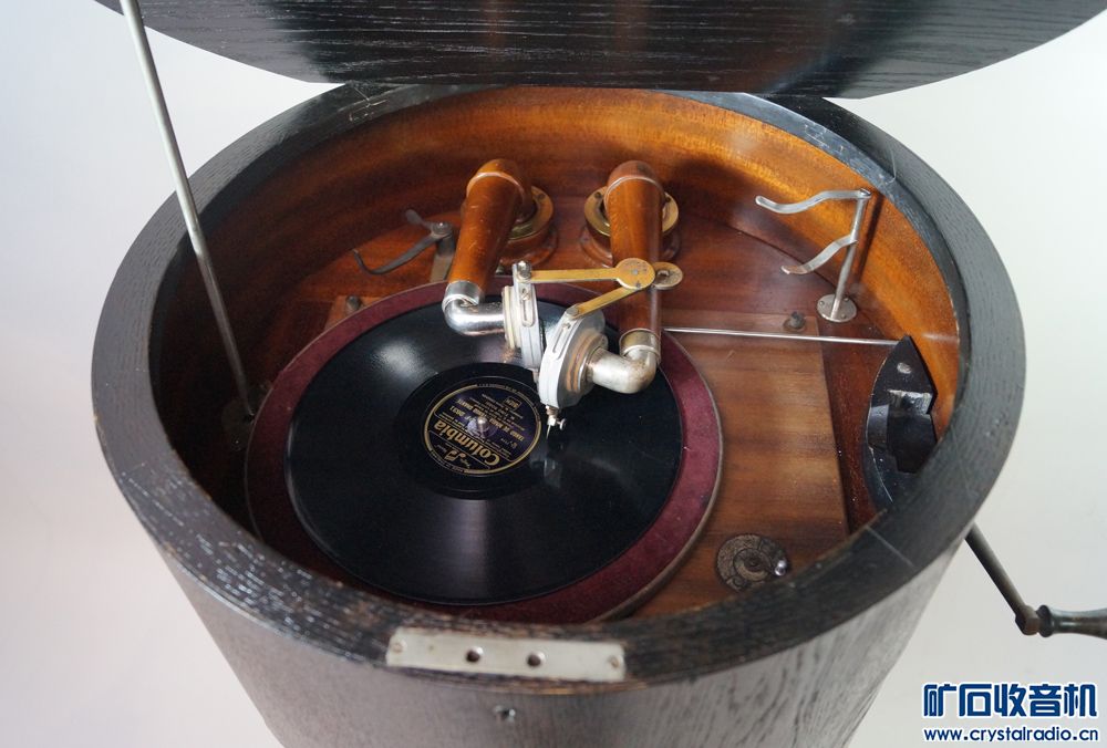

不是的。工作时是这样的。

windup 发表于 2018-7-28 11:10
我认为2个唱头是同一个声道, 应该是增强音响。
这个应该1925年左右的东西。还没有立体声。
同声道,但是有前后位差呀,不同步了。
看两个喇叭一大一小,像为了高低音而为。但是有双轨唱片吗?

焦流生 发表于 2018-7-28 12:43
同声道,但是有前后位差呀,不同步了。
2个唱头是完全相同的。
78转的唱片,相差这么点距离,听不出不同步。那个时候,好像没有双轨唱片。

看上面的图明白了——一个唱头不够大声,用两个(前后相差不大距离)同时放音,达到大音量的目标——其后面也有两套喇叭系统。

谢谢。这下懂了。

如果这样的话,那这放唱片还真是个“技术活”:必须保证前后唱针在同一个槽里!如果播放曲子时前后串了槽,那岂不是乱了套?我总觉得这两只唱头绝不是同时使用的,而只是适应两种不同制式的唱片,从图片上看唱头的循迹切线不同,便肯定不是同一种唱片使用的了。静候高人解惑!
发表于 2018-7-28 16:28:22 | 显示全部楼层
林虎 发表于 2018-7-28 15:29
如果这样的话,那这放唱片还真是个“技术活”:必须保证前后唱针在同一个槽里!如果播放曲子时前后串了槽, ...
一般情况,应该不会串了槽。所以是先上针,再转唱盘。
与我们平时的习惯不相同。

双唱臂的,头一回见,稀罕!

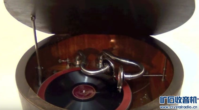

同时在同一音槽放两个唱臂这难度也太高了吧!按逻辑不会这样设计的,否则真的要专业人员用放大镜操作了!太 ...
如认为难度太高可加一“同步”装置,这样就联动了。
