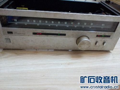

发表于 2018-7-27 15:52:36 来自手机 | 显示全部楼层 |阅读模式
通电后指示灯亮,其他LED没反应。内部原件清爽,没有烧过的痕迹,仔细检査也没见脱焊。还望高人指导下,

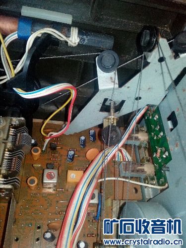

老哥高手,应该就是电源部分的原因吧,通电后C80电压26V,三极管上只有1~2V的电压。R107取下电阻实际测试86K,TR22找了几圈没有找到。当初我怀疑是三极管坏了,特意跑了一趟卖了个能代替D313的D880,换上还是一个样子。

R107取下电阻实际测试86K-----这个电阻坏了,只是个大功率的降压电阻,27欧的,其实也可以不要,或是换用其他阻值,建议小点为好。

换过电阻后AM,FM指示灯亮了,调节旋钮其他指示灯也有了反应,但是喇叭缺没有反应,还请明示。
