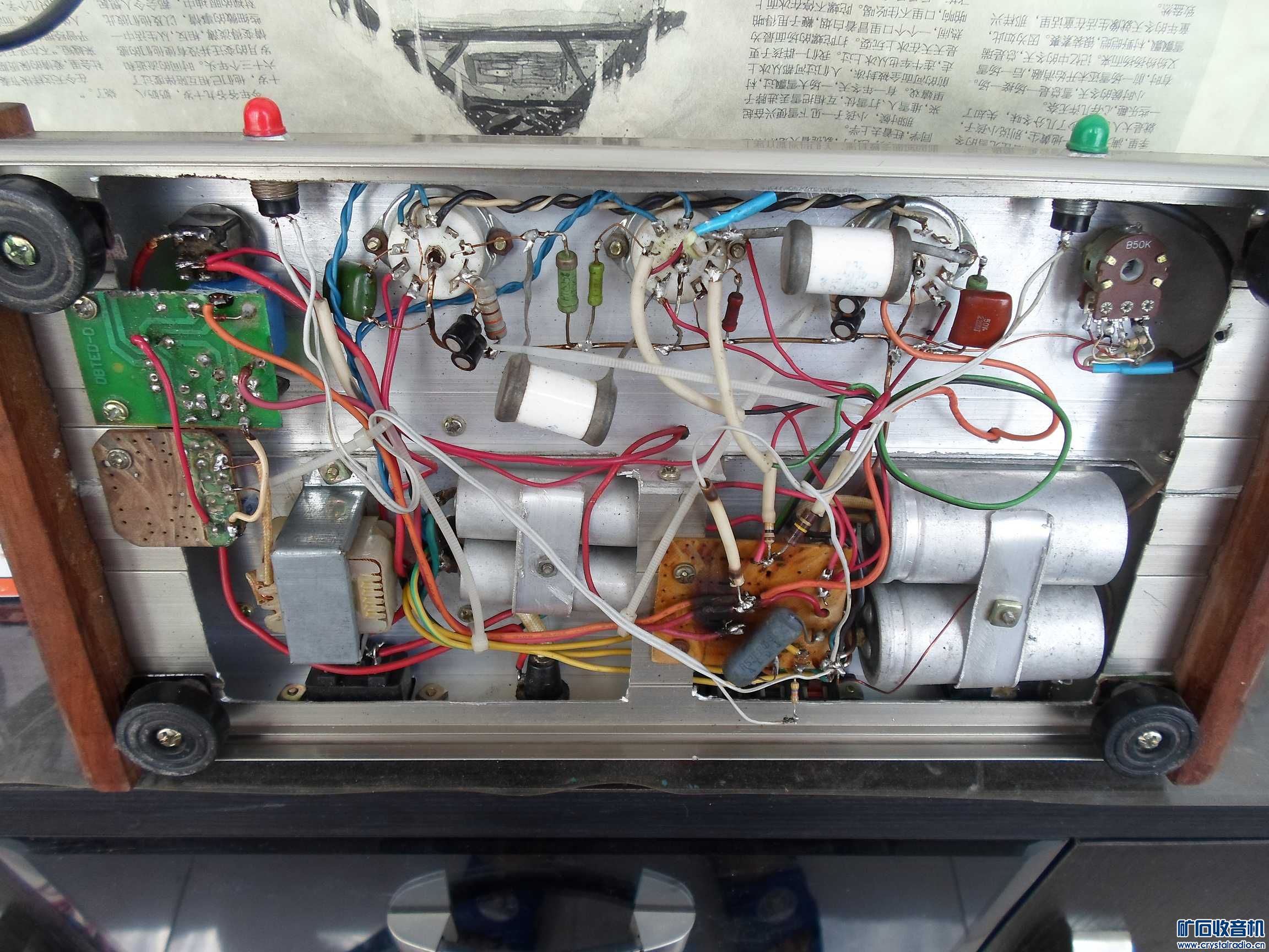

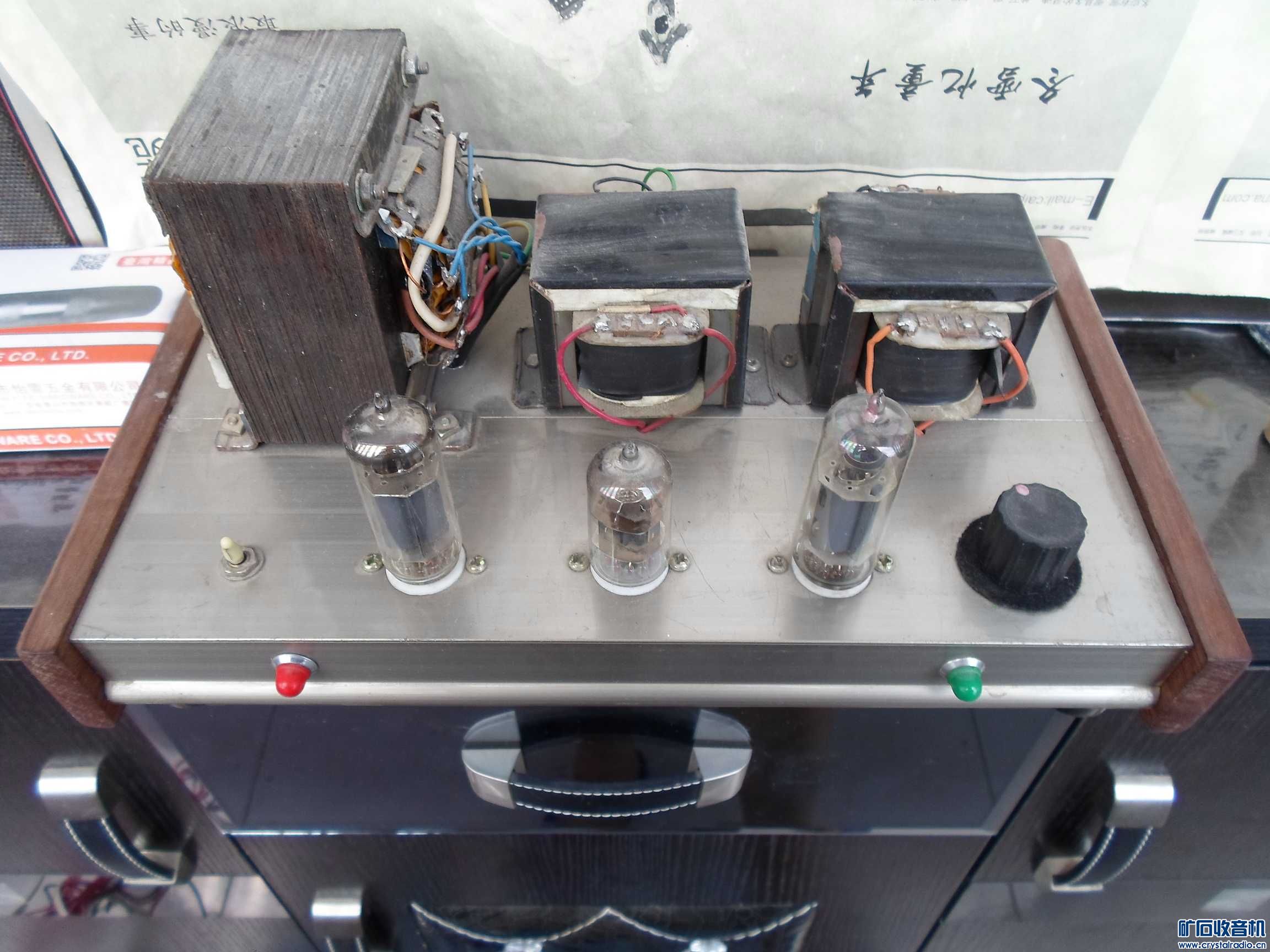

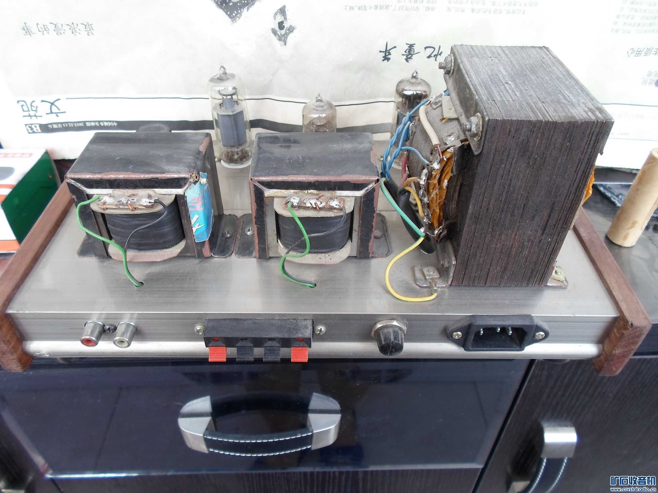

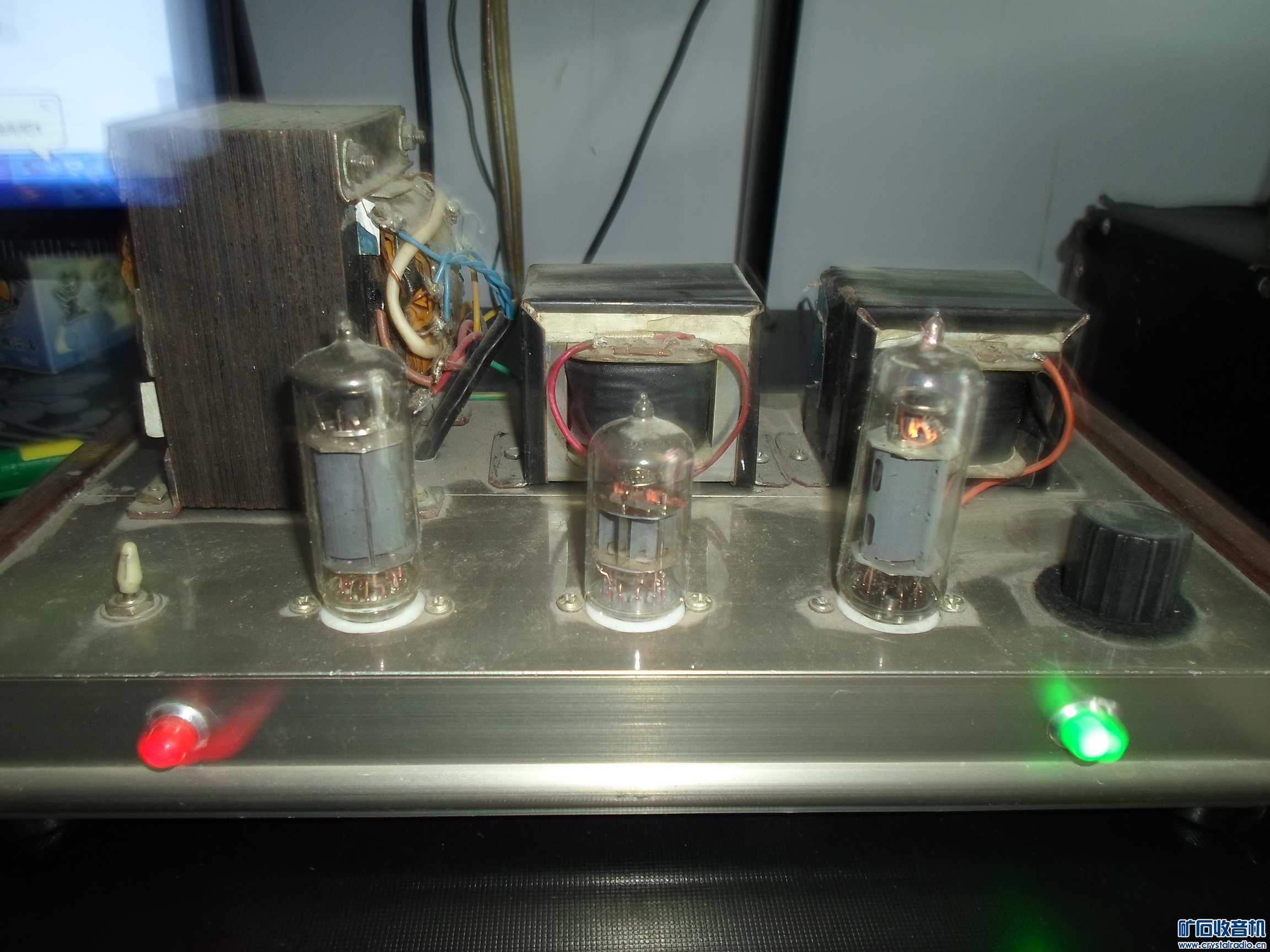

看大家都发6P1也发个凑热闹,材料基本利用废弃的(如废弃的,捡的和废品收购站)机体是用铝合金下脚料,电源变压器是以前做6P1用的(那个拆了因为不好看)输出是用3个20瓦变压器铁心绕制数据忘了,音量旋钮是一个指甲油的盖子,本机设有开机30秒后高压接通,因制作基本是手工外观还是不尽人意,推8寸乔乐加天籁高音密闭箱效果还是不错。

你可真懒 把变压器引线端做一下绝缘!

电源牛这样子很危险。

找三个罩子把牛们都罩起来就变高大上了

不错!加上牛罩就更漂亮了    顺便问一下,输出牛片子是多厚的?

自己玩,家里都是大人安全没有关系,牛罩是黑色地板砖做的散热不好没上,6P1备了不少在内蒙3.5元买了10只应该是上海的,曙光和北京的也有几只,这么说吧大小管子也有百十来个够玩一阵子了 。
 楼主| 发表于 2018-7-27 21:36:45 | 显示全部楼层
这个输出片子就是录音机电源变压器拆解的,有0.35也有0.48的组装在一起有80片左右,整体厚度大约在4CM左右,可能铁芯厚了低音有点多。
