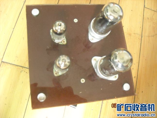

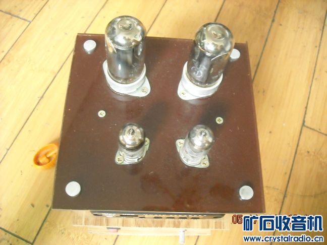

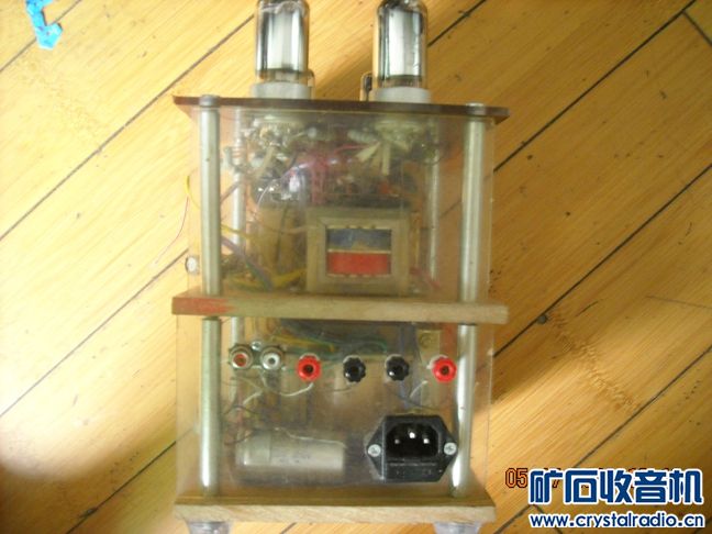

               很早就听说4p1s管子不错,号称小300b,今有幸得到了一对,经过参考了网上的一些资料制作了一台4p1s小单端,输出1w多,声音很是好听。
4p1s是一支直热管,灯丝就是阴极很容易产生交流声我的处理方法是另加一个10w的小变压器,灯丝采用并联用2.1v交流电压供电。可以双线并绕输出2.2v,
降低灯丝   电压也降低了交流声的产生,实际试听,交流声很小跟做旁热灯丝没有区别。电源用了50w的  变压器,滤波电容是用和平牌的,加日本三菱。
前极用的是6j1三极管接法,后极4p1s,三级接法,高压输出220v-240,屏流31-34ma,输出变压器初级阻抗5.5k的次级输出4.8欧。电阻是绿袍加铜脚五环电阻,耦合电容是国产早期的天光牌cj-10-0.22μ的电容,还接了蓝牙解码器,解决了音源的问题。直接接上音箱就可以工作了,很方便。外观还是我一贯的风格采用下面是电源变压器中层是输出变压器,上面是电子管,4p1s电子管还是很难伺候的,就是这个电路调温调试了数次,才调试成功。还是很有成就感的。

有创意的制作。感觉面板有用透明的更好。
发表于 2018-7-27 17:46:36 | 显示全部楼层
不错啊!用亚克力做机箱蛮有新意的,关注中~~~
