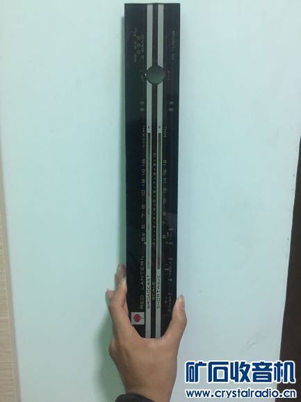

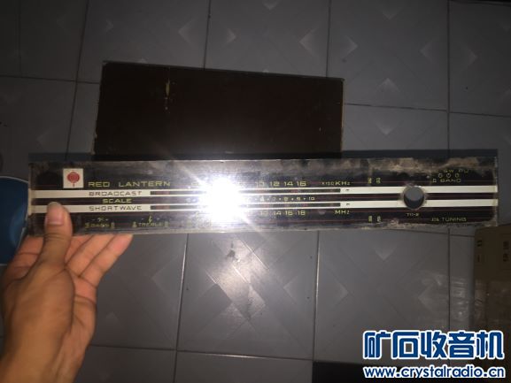

昨天处理了一下刻度玻璃

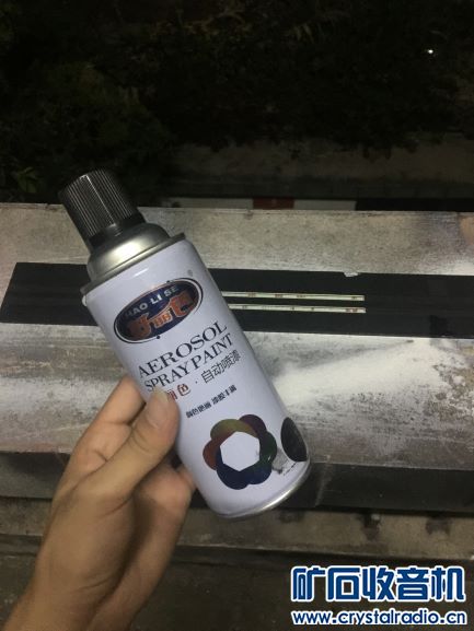

我喷的是亚光黑,感觉效果不错

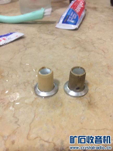

还有点时间,顺便把钮子洗了,可能是自己有点强迫症吧,用了点牙膏,刷的挺亮的

有个问题想问一下各位大神,我现在想把外壳重新上漆需要怎么做?
我想到的就是先上腻子,,然后就不知道上什么漆了
发表于 2018-8-2 11:09:37 | 显示全部楼层
不知道当时用什么漆、猜测应是硝基磁漆。
发表于 2018-8-2 13:43:31 | 显示全部楼层
这个机壳我们是委托加工生产的,我们只冲制底板。现在一般就是淘宝买喷漆就可以了。
发表于 2018-8-2 14:12:11 | 显示全部楼层
我想到的就是先上腻子,,然后就不知道上什么 ...
传统的做法就是:腻子——打磨——泡立水(虫胶片+酒精)+色打底——打磨——上清漆。

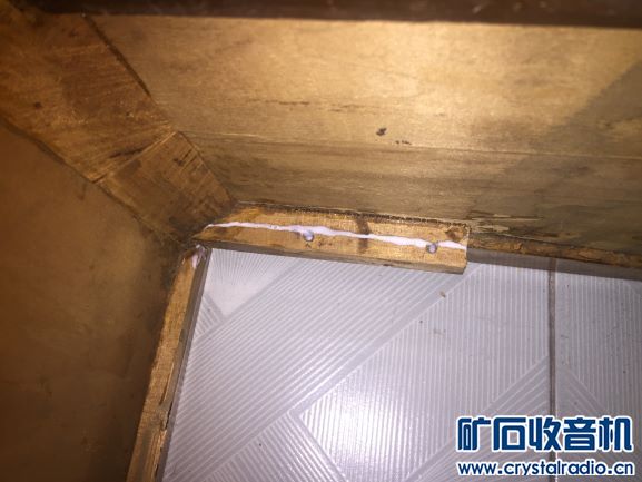

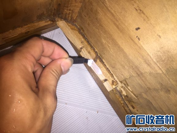

白乳胶侍候,加钉子固定

某宝上的腻子,十块左右
