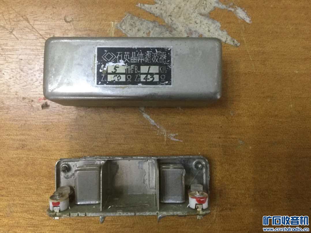

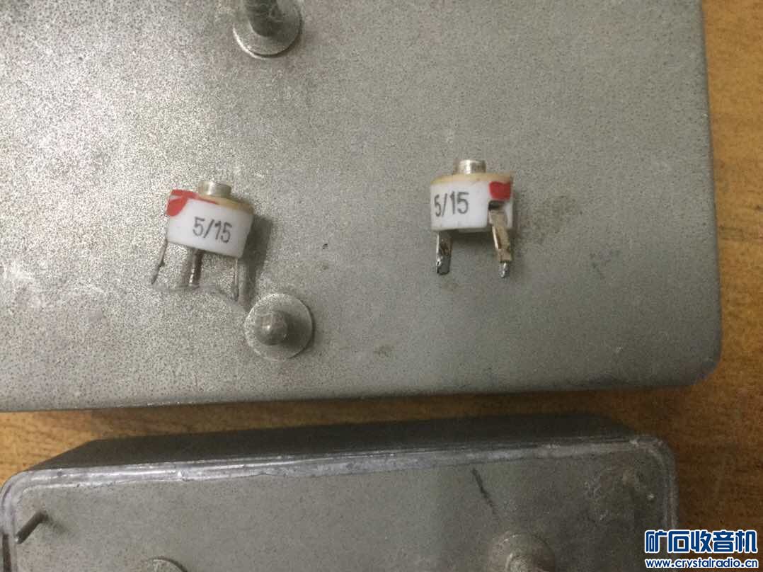

      i准备折腾胆调频,6/20可调电容没有,找了几只石英晶体滤波器,费了好大劲拆开,拆J二只5/15的,总算是找到了。

707厂出的东西。比较高性能的通信接收机使用的。这种滤波器性能是很好的。但是频率不是一般收音机的中频

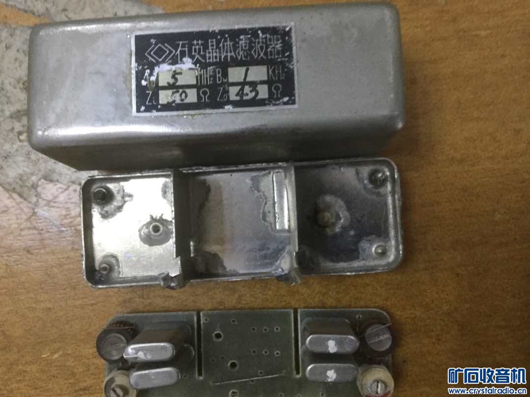

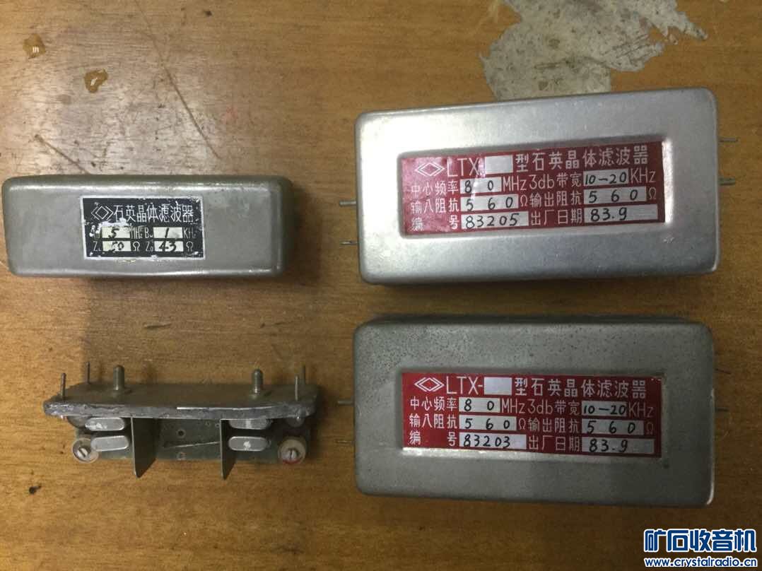

找了4只,拆了一个小的,里面有4只晶振,2只磁环电感,只留了2只5/15的可调电容,其它都扔了。没有电路图

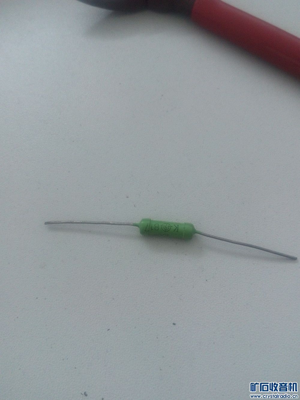

告诉你以后需要小可变电容是时,取一个绿袍电阻,去掉炭膜,留下陶瓷骨架,找两块小铜片,叠好,两块铜片分别焊在陶瓷骨架两端,调节两块铜片距离就可以改变电容,这是陶瓷骨架空气微调电容!

151404otqmnfcnkfump66y.jpg 这是炭膜电阻的裸照!

电阻两端绿漆下面是铜帽,两个铜帽分别焊一片铜片,调节两片铜片距离,改变电容量,调试时用绝缘物,两片铜片不要短路!这种微型可变比你找到的q值要高!
