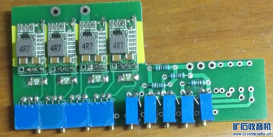

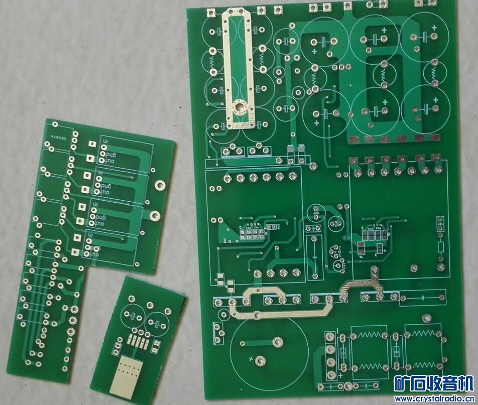

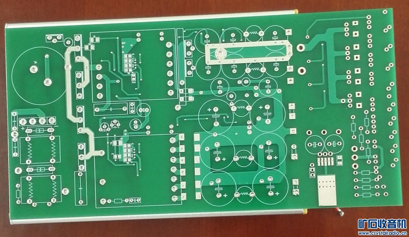

上次发的电源帖得到许多坛友的建议,因此,就动手做了一款胆机通用电源,用在多用平台上通吃常用管子。

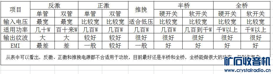

电源采用半桥软开关的LLC双变构架,这是目前最好的一种方案,其他如反激、正激和推挽均不合适(见表)。

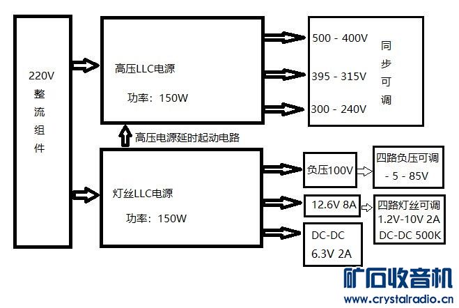

 电源第一路变压器输出灯丝、负压和芯片工作电压,各灯丝电压均有DC-DC变压到1.2V-10V2A可调输出;负压输出100多V,再经稳压到95V供四路分压输出,芯片电压经延时电路供第二路高压芯片;第二路变压器输出三路同步可调的高压,各个电压非常稳定。
主电源印板
DC-DC和负压可调印板 DC-DC用了成品就相当省事。
成品印板

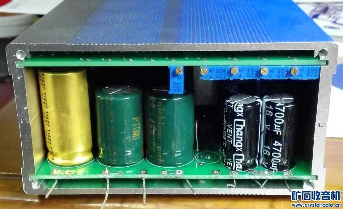

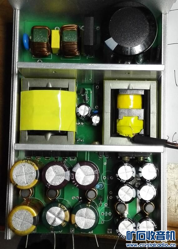

分割
焊接
装壳

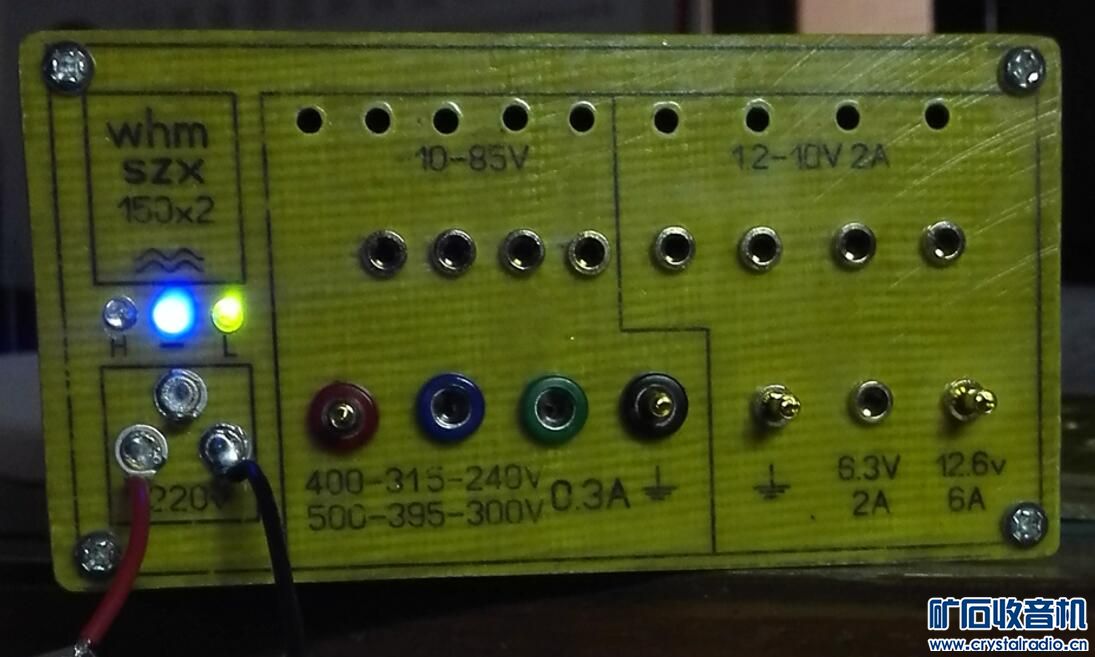

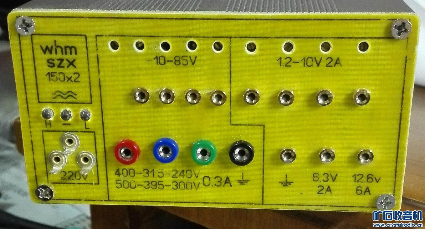

输出面板,本电源取名为双子星,SZX是拼音首字母。150X2表示每路电源可在150W下长期工作,下面的曲线代表软开关和电流波近似正弦波(自己瞎弄弄,玩也玩的小名堂)。

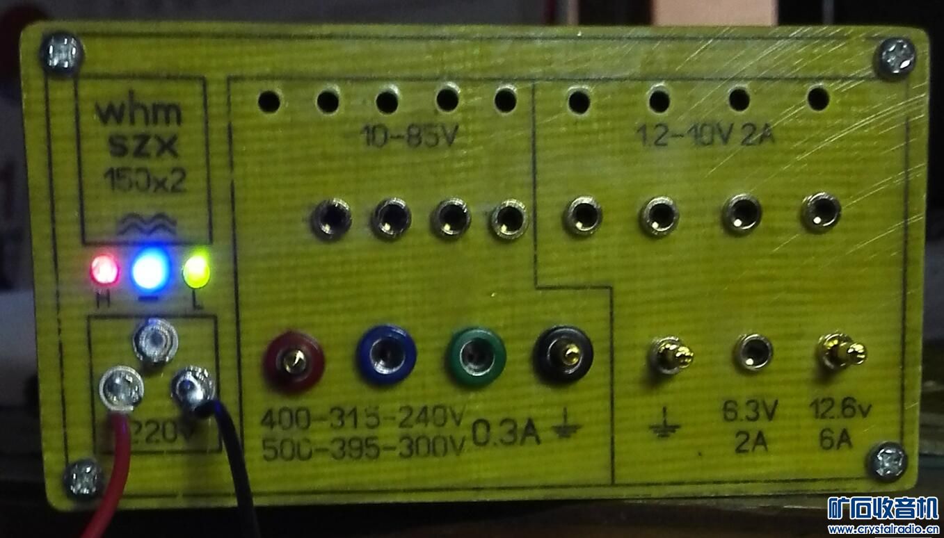

上电,灯丝,负压灯亮
延时约90秒后,高压灯亮。
今天到此,明天上测试图。

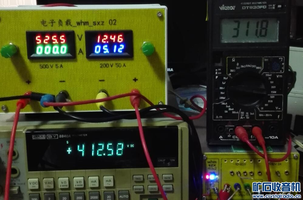

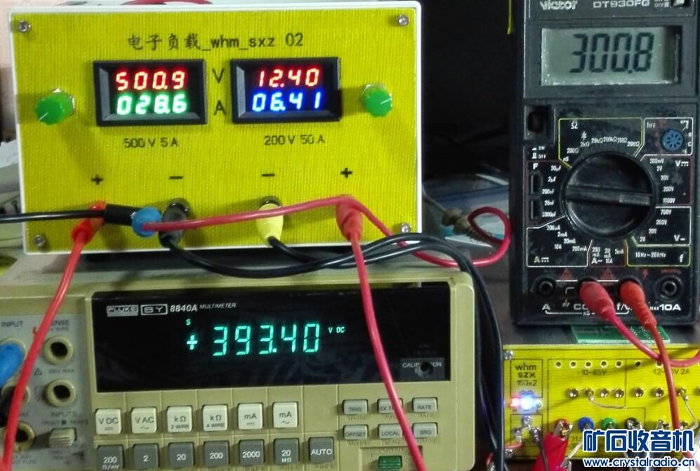

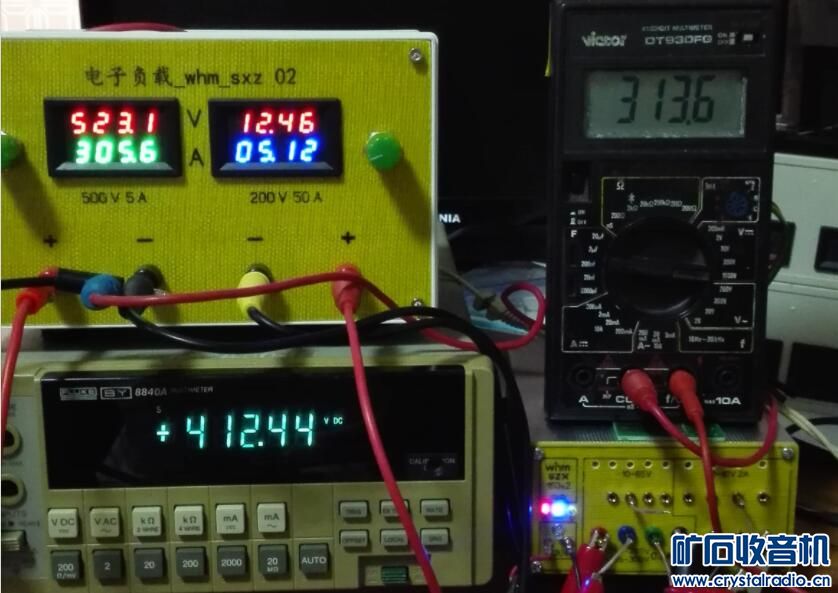

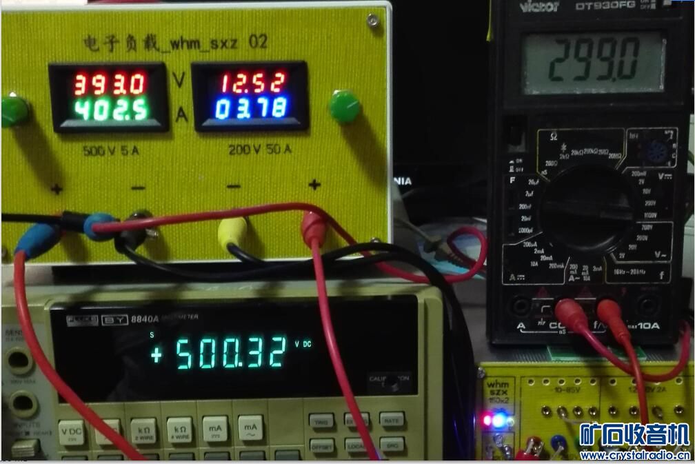

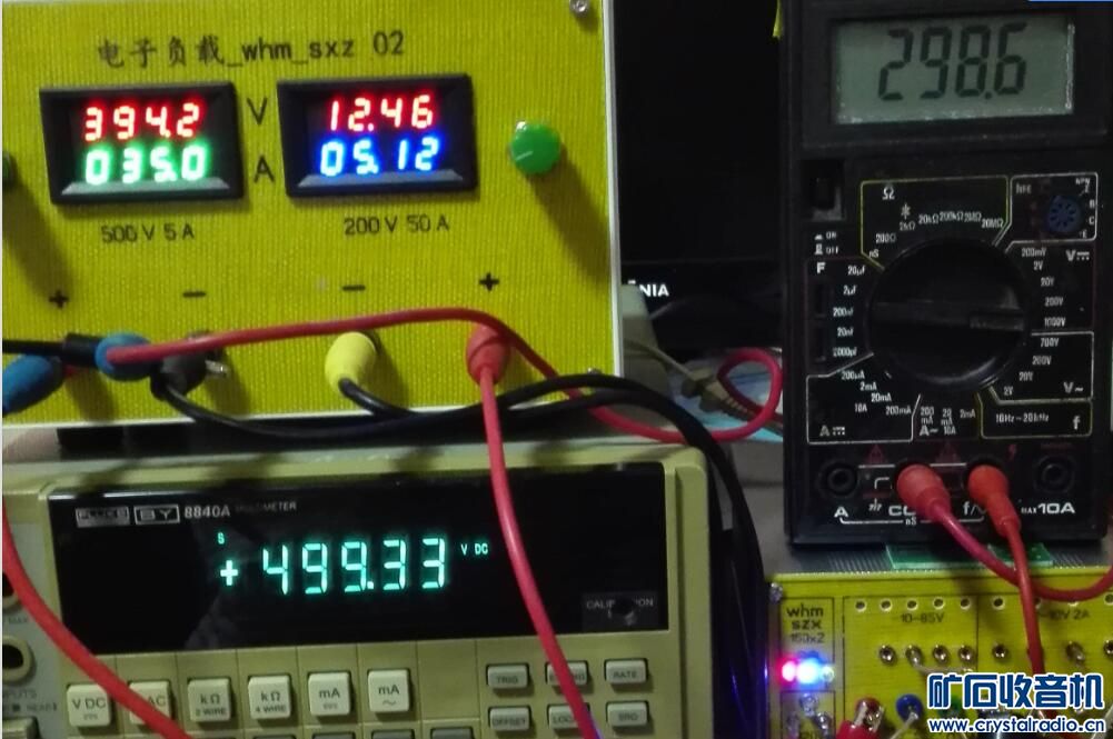

今天测了一下电源,高压第一路调到525V,第二路电压同步上升到412V,第三路也同步上升到312V。
带载0.3A150W后,其他二路电压稳定。
500V轻载
500V重载,
第二路轻载,
第二路重载
第三路重载,基他二路电压也相当稳定

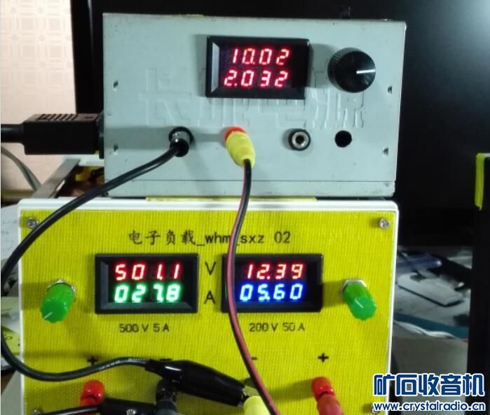

灯丝12.6V和10V带载
灯丝12.6V和5V带载,
测试结束, 准备装机。
