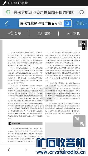

发表于 2018-7-26 13:40:50 来自手机 | 显示全部楼层
weiyedz00 发表于 2018-7-26 13:34
真怕把飞机火箭搞下来了。
给你看个东西,这就是在调频广播段机器指标不过关对民航频率造成的影响!网上还有的是!没闹着玩。
发表于 2018-7-26 13:42:30 来自手机 | 显示全部楼层
你认为你如果做出来,你的机器的互调杂散能做的比这些机器还干净吗?哈哈
发表于 2018-7-26 13:46:48 来自手机 | 显示全部楼层
人家还是专业厂家的专业设备呢,互调杂散这东西谁也不敢保证没有,只有多与少抑制的好不好!
