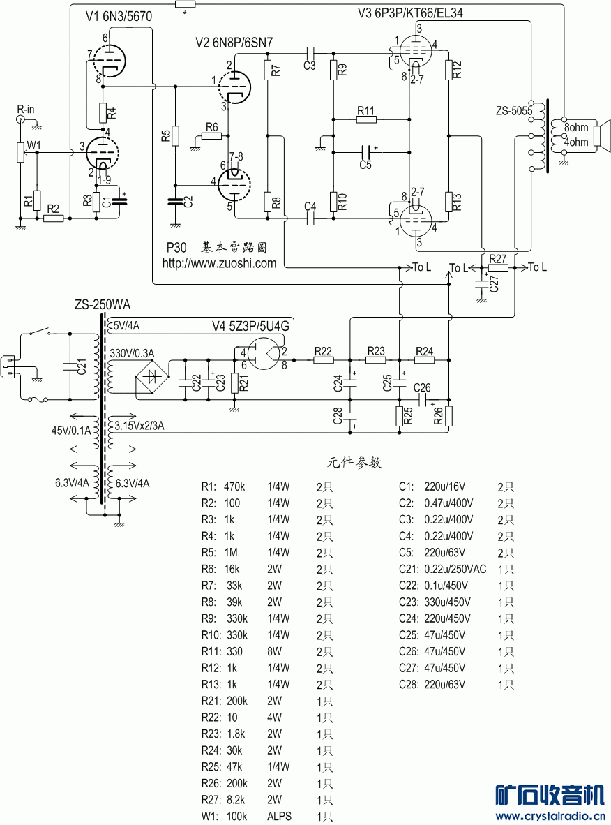

发表于 2018-7-24 22:08:21 | 显示全部楼层 |阅读模式
请教论坛里的前辈,希望能讲解下此电路,是哪类的,具体怎么辨别的甲乙类,屏压是多少
发表于 2018-7-24 23:05:02 | 显示全部楼层
天风雪雨 发表于 2018-7-24 22:32
哪里找来的东拼西凑的电路。长尾倒相的两个屏极电阻不一样也就算了;标准五极管接法,帘栅极电阻前面降压了 ...
长尾倒相的两个屏极电阻不一样是为了让信号更平衡。下臂的电阻要比上臂大一些。
发表于 2018-7-24 23:11:41 | 显示全部楼层
这样的电路一般都设计成甲乙一类,少数是甲类。甲乙二类和乙二类一般不能用推动管的屏极输出信号直接推动,需要电流的。至于屏压,看电路图只能估算。
 楼主| 发表于 2018-7-25 06:47:04 来自手机 | 显示全部楼层
网上找的,玩一玩
 楼主| 发表于 2018-7-25 06:52:20 来自手机 | 显示全部楼层
傅满洲 发表于 2018-7-24 23:11
这样的电路一般都设计成甲乙一类,少数是甲类。甲乙二类和乙二类一般不能用推动管的屏极输出信号直接推动, ...
具体的分类在图上怎么分辨出来呢?最佳负载阻抗该怎么选择呢
发表于 2018-7-25 11:26:22 | 显示全部楼层
说起来很多的,必须自己看书才行。《电子管电路基础》

发表于 2018-7-25 19:23:35 | 显示全部楼层
楼主 需要走的路还很长……    只能如是明说。
发表于 2018-7-27 20:32:59 | 显示全部楼层
  判断是 甲类 乙类 ,还是甲乙类。主要看电子管所处的工作参数。
工作点设置在 特性曲线的中间区域 就是甲类,偏下(偏截至)就是甲乙类,在截止区,就是乙类。

工作点设置在 特性曲线的中 ...
谢谢老师的指导,我这个是仿制的,不知道怎么测试,也不会计算理论数值
