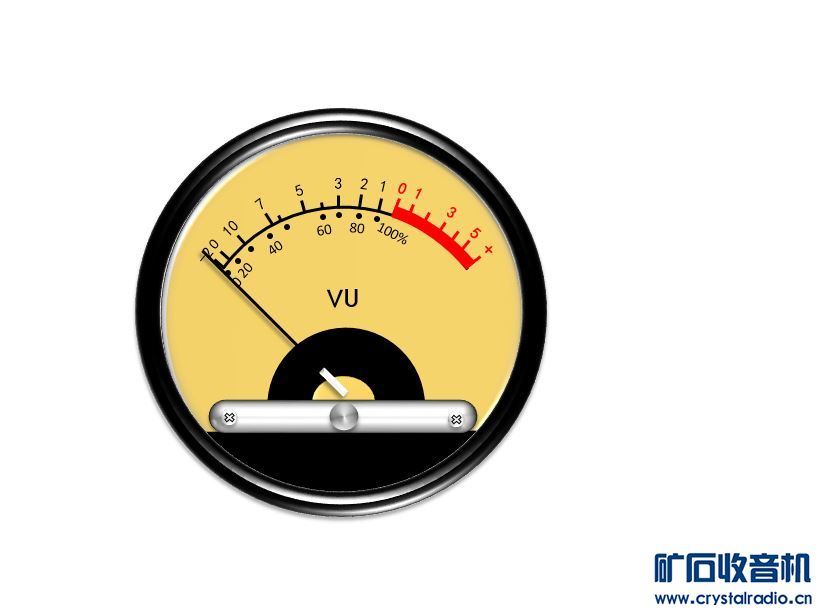

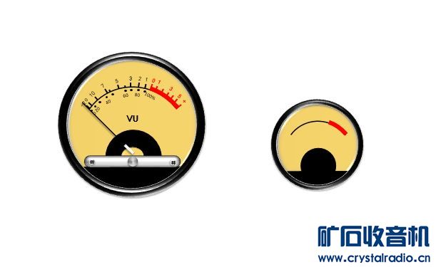

应站内网友之托绘制,好不好的凑乎着绘图用吧。

太漂亮了,居然是excel绘制的。

源文件中元器件基本都是局部组合的,可任意拆分,拆分后点击任一图形,在制图工具卡片中涵盖的绘制插件函数设置里就查看到相应的绘制参数的。总的感觉Excel平面图形绘制功能还是很强大的,只是目前能被开发出来的还不多。愿以此贴跟同好们共勉。

来学习了,EXCEL怎么画的表盘,搞不懂

感谢您的加分。底盘不难,用线条里的缺口圆便可,有点难度的是刻度弧现代部分:一、用弧线段先做成三段到四段端弧线,然后连接组合,二、另做一段加宽并加为红色,放在弧线的右端并组合,三、与弧线同宽的短直线,按大致比例健在弧线上,四、用文本框写入数字(文本框必须是做成无填充无边框),分别加在刻度线的上下两边并组合,文本框写入VU至于表盘中央。基本完成。

多谢指点,回头试试
