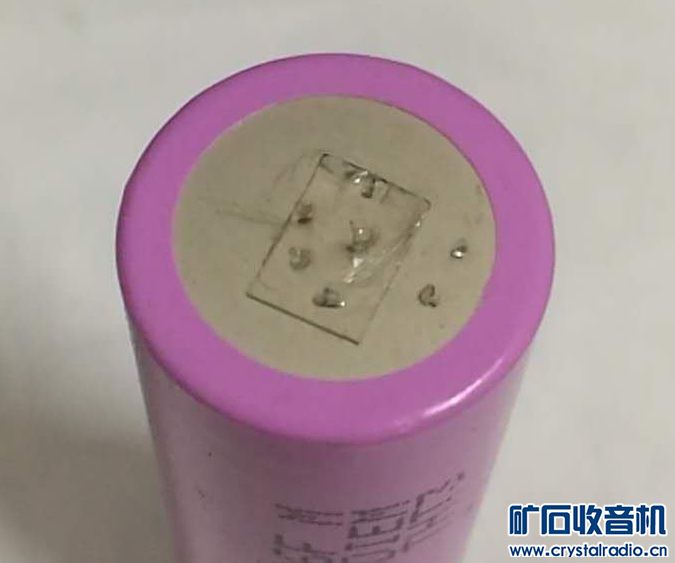

    几个标志是三星的电池,使用中发现有些电池会突然之间没有电压了,充电好像也充不进,感觉是保护了。这个是什么意思?还有这个电池是三星的吗?
负极
负极
标
正极
正极
发表于 2018-7-24 00:32:33 | 显示全部楼层
撕开塑皮看一下,或者量一下长度,有可能是自带保护板的。也有一种情况是正极泄压阀顶开了,可以用针从正极侧边的小孔伸进去小心的向下压一下。有一定的几率可以救过来。

改了个移动电源充满电自放电到70%左右,估计里面也有这种失效的电池。看来是电池质量有问题或者是假的三星的电池
发表于 2018-7-24 01:45:51 | 显示全部楼层
放电电压太低了 保护了
发表于 2018-7-24 05:15:57 | 显示全部楼层
扔了吧,自保了的就算再次激活也用不了多久!

看长相这个电池像是多节并联使用的,不太可能带保护板。可以用尺量一下,如果正好是650mm就是不带保护板。 ...
谢谢,原来用途是三串两并的。高度65mm

确实是没有电,充电也没反应了

这个电池不是三星的
感觉也是假的,真的不会出现这种情况。手上已经有两个这样的了。但是感觉容量还是可以的
发表于 2018-7-25 07:21:53 | 显示全部楼层
是有假的,我买到过,假的放着都会坏掉。国产的东东质量没人管。
没电压,电压充了不上升自然是短路了。只能仍了
发表于 2018-7-25 10:43:12 来自手机 | 显示全部楼层
我也有三个一模一样的!!也是这个颜色的皮,也是这样子坏了!!原因可能是过放…
 楼主| 发表于 2018-7-26 13:24:32 | 显示全部楼层
没电压,电压充了不上升自然是短路了。 ...
我们买了好多套
