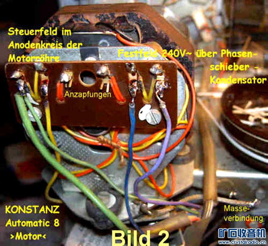

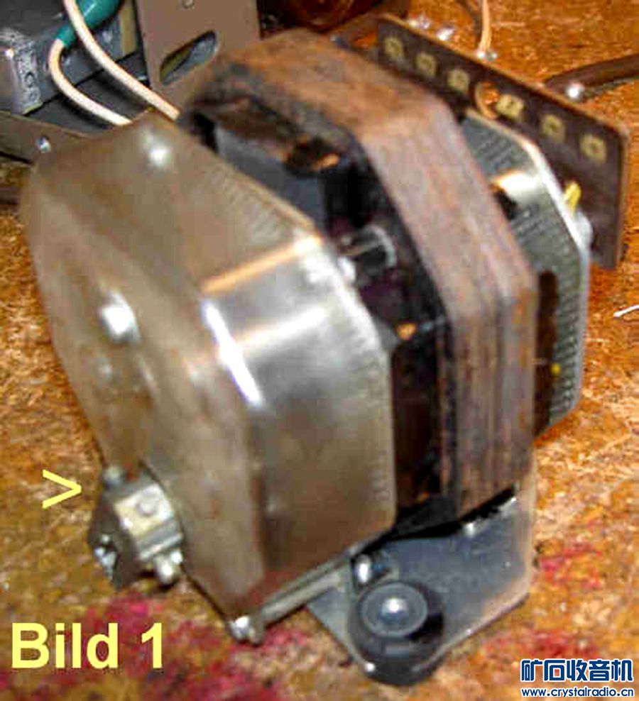

溶解的接地连接(图2中右下),以及另一种被紧固以在电动机轴狗(左1)螺钉。然后,电机绕组的引线是回流前,它们是通过不同的颜色鲜明。在一些模型中,一个中心是由一个金属丝占据。它利用机会并测量电动机电容器的容量现在已经回流前侧(图2:蓝色和绿色的粗丝)。应再次指出的是,电动机电容器的值必须密切一致。现在还测量线圈,其必须全部具有相同的值的电阻。它还检查,看看这可能有一个接地故障。在线圈过热的情况下,通常融化和筒管所以匝间和接地故障频繁发生一起。
然后,溶解的三个螺钉和马达与从粘性橡胶减震器螺丝刀解除。在齿轮的塑料帽被保持只用一个螺钉。齿轮盖型号年份而定。
在图2(右)是绕组对的连接线的控制面板和固定板发动机可见的。图中的样子与中心缠绕,相反在现实中两个线圈。因此该发动机具有总共四个线圈(线圈),其中大部分是在串联相对连接(通过红色引线)。

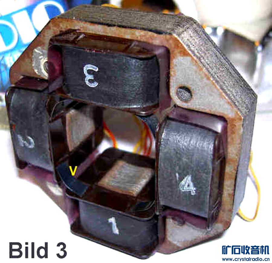

图3示出了已经提到的四个线圈。它们是在两侧保持弹簧(图示第V标签)(总共8个),并且可以被移除。必须注意在绝缘(HOSTAPHAN®)。也有变体,其中弹簧夹(4个)在电枢的磁极之间的中间被夹紧。
该连接线位于背面,它们如图片2 6焊接标签如下至观察:
最左:黄线圈3
左二:黄线圈1
左三:红线圈1和3(控制面板)
4从左至右:红线圈2和4(硬盒)
5.左起:黄卷轴4
最右:黄线圈2
完整线圈有大约1000欧姆的欧姆电阻。
要拆卸齿轮装置必须拆除,只有定子(图3)可以被删除。在图4示出已开发的有缺陷的线圈。正如预期的那样,线圈的绕线架被烧焦,从而让联系铁芯(第标志)蜿蜒。新的隔离并不能帮助这里,因为即使匝间已在线圈设置。现在,您可以决定是否切换出只有一个线圈或整个定子。图像4还示出四个线圈被安装在相同的识别,并且这些被错误标记。一个典型的周一效果。这不要紧,因为漫长的顺时针就像你刚才总是一起在相对的线圈和。
