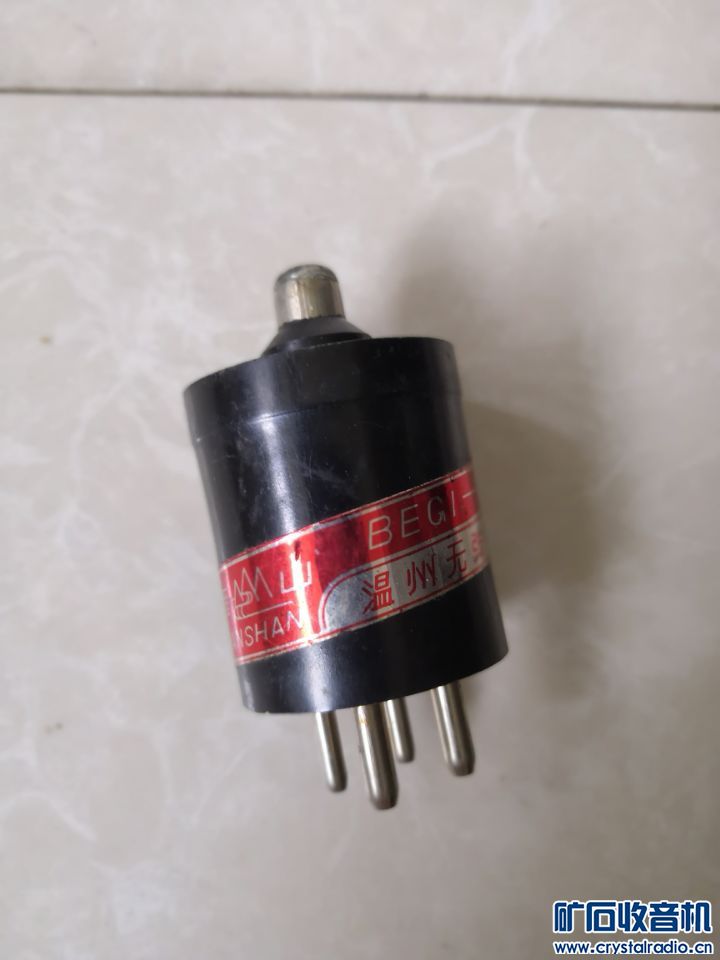

这个是什么东西
发表于 2018-7-23 13:04:03 | 显示全部楼层 |阅读模式
如题
发表于 2018-7-23 13:40:04 | 显示全部楼层
一个桥堆吧,代替原来电子管用的。
发表于 2018-7-23 16:46:57 来自手机 | 显示全部楼层
硅代866,串联的硅二极管,代替老式电子管扩大机中的半波汞气整流管866
