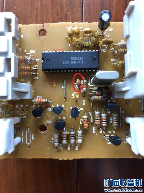

一台松下XQB75-T710U全自动波轮洗衣机,在洗衣服的时候突然坏了,表现为整机都不通电,再按开关开机也毫无反应。
拆开洗衣机后,测量电源板(此机分为电源板与按制显示板两块)的输入口有220V电压,判断线路没有断。那可能是电源板部分损坏?于是将整坏电脑板拆下来(电源板与显示板),单独用隔离电源给其通电,按下开关,发现还是不亮一点反应也没有,用万用表测量电源板的输出线,发现按下开关后,5.1V、11.5V电压都有!因此判断电源板是没问题的,问题出在控制显示板?
上网搜索类似问题,有的说是控制板上的单片机滤波电容短路导致的。于是马上找,这板上就一个电解电容,330uF的,因为全被防水胶覆盖了,只好正面破坏性地拔掉它。拔掉后,继续通电测试,故障依旧,用万用表测拔掉电容后留下的引脚两端,有5.1V电压,证明没有短路,维修又陷入困境。
网上还有个说法是晶振坏,于是又找到了晶振,就在那滤波电容的旁边,是一个蓝色的标志400MG的陶瓷三脚晶振(4M),又是因为防水胶的关系无法测量,只好正面夹爆它破坏,破坏后,找了一只6.几M的两脚晶振焊上去,同时还找了一个新的电解电容焊回原拆掉的电容位置,重新上电试机,故障依旧,还是一点反应也没有!!
没有办法,只好用调用示波器,上电后测量晶振与地之两个引脚,发现有波形存在,起振了,单片机已经工作了???但是整机依然是无声无息。
这下子彻彻底底的没办法啦!
各位大神有没有遇过这种情况??还有什么好主意告诉小的?
难道只能换板了吗???

这块洗衣机电脑板的故障表现为:开机越来越难直至无法开机。查变压器完好,输出电压正常......在路测试C18感觉异样,拆下再测果然漏电。换上同规格瓷片电容,故障排除。

感谢!你说得很全面!!现在我确实面临一个选择路口,如果我是继续修下去,那么我首先最好把上面的防水胶全部弄掉,然后把板子扣下来,露出背板电路,否则研究起来就如隔靴搔痒,感觉打没打中全靠运气。另外这机是使用的时候,正在工作的时候突然损坏,这使我不得不担心就是MCU受到什么而坏掉了!
