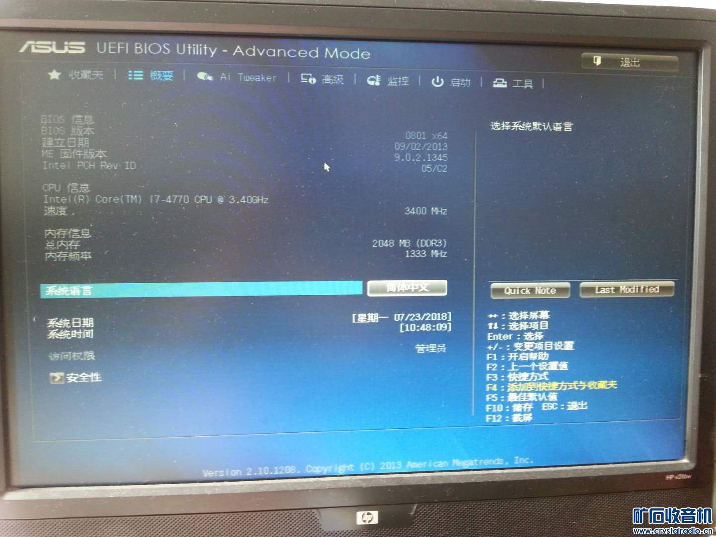

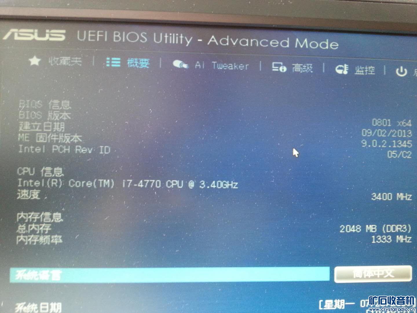

今天入了一块带U带散热器带一500G硬盘的华硕主板,回家装机开机顺利,但不知如何进入系统,请大家给看看。谢谢!
主板型号
试机全景
开机显示画面
发表于 2018-7-23 12:43:56 | 显示全部楼层
你这直接进bios了啊,是否没识别到硬盘,第三张图最下面倒数第二项,或者直接f8看看

数据线插在第6口现在换到3口,而且换了条数据线,开机还是进入第三图画面。第三张图最下面倒数第二项,或者直接f8就是第五图画面。我估计是否没装系统?此版没有光驱接口,可能需要U盘安装系统了!可我还不会呢 如果硬盘有系统,我该怎么进呢?
楼主第三张照片下半部分的意思就是启动序列里有一个硬盘,也就是说 BIOS 至少找到了一个可引导硬盘
发表于 2018-7-23 17:28:08 | 显示全部楼层
qyyzh0077 发表于 2018-7-23 14:53
数据线插在第6口现在换到3口,而且换了条数据线,开机还是进入第三图画面。第三张图最下面倒数第二项, ...
是的, BIOS 已经识别出有一个可引导的硬盘,但此硬盘没有此 BIOS 可识别的引导文件,你的猜想是正确的,需要重新安装操作系统了。
光驱接口和硬盘接口是一样的。
如果没有 SATA 接口光驱,需要用 U 盘安装系统的话,有两个方法,一个是把 U 盘作为硬盘写入引导并设法启动和安装系统,另一个是用 U 盘量产工具把 U 盘量产成虚拟光驱,主板 BIOS 基本都支持这种虚拟光驱,下面就是我用量产工具把一个 A-DATA 的 U 盘量产为光驱了   插入后直接在这里用鼠标点这个“光驱”就能从里面的光盘镜像启动。

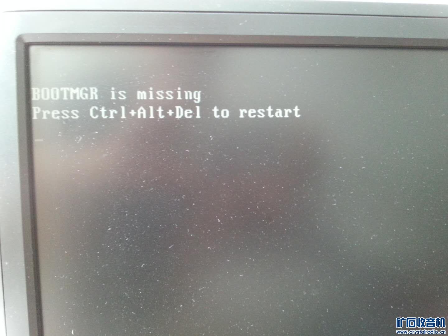

 楼主| 发表于 2018-7-24 08:19:51 | 显示全部楼层
现在变成这个界面了
