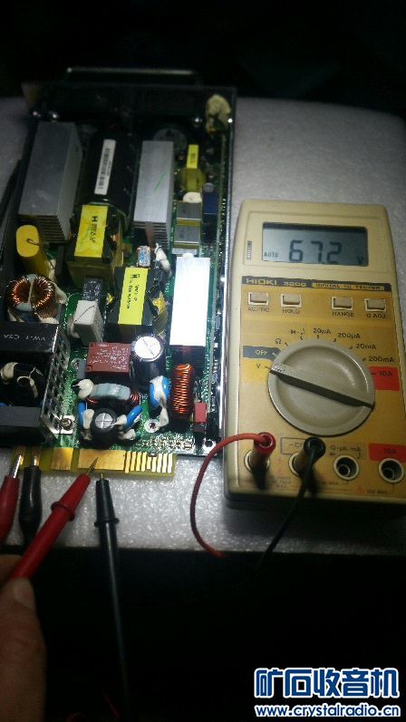

       电动车骑4年了,换了波士顿6022的锂电,充电临时用中兴2400(网上买的套件改装120V25A),但这个电源风扇噪音巨大,有点大材小用,也不方便。

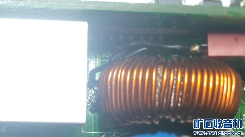

       一直想把前几年收的6块凌骥GERM4815T通信电源改一下专门给电动车充电,但网上找不到连续可调的方便,于是参照“串联稳压二极管垫高电压”的方法,进行摸索,思路是:串联稳压二极管是为了减小取样电压,使调整系统增加输出电压,而串联电阻也能减小取样电压,应该也能增加输出电压。
      于是拆下输出电感L3,断开取样回路的铜箔,引出两根细线,串入一个10的微型电位器,先调到阻值最小,焊回L3,短接启动端,通电试机:调大电阻,输出电压逐渐增加,试验到输出67.2V停止,见好就收,够我充电用了。再将线路板背面的电流取样电阻拆下一个,使输出电流限制在7.5A,实际充电电流为7.46A。改装过程不习惯拍照,后面借用别人二张改装的图片,方便大家参照改装。输出滤波电容耐压是63V的,心想实际用到67伏应该不会有问题吧,就没有改换耐压高的电容。有不放心的可以换一下。

发表于 2018-7-23 11:53:18 | 显示全部楼层
没有控制保护电路  小心BOOM............
 楼主| 发表于 2018-7-23 14:48:01 | 显示全部楼层
        谢谢回复!
        个人理解:取样回路串联电阻改变输出电压,在输出电压没有超出原机设计的保护值的情况下,整机电路应该是安全的。如果说不安全或安全系数低,那就说明原来设计的过压保护值高了。至于滤波电解耐压超压,就先用一段时间看看情况了。

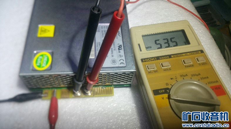

发表于 2018-11-21 14:15:51 | 显示全部楼层
020007jqbviy6i6vyybhoi.jpg 楼主问下这个电源是短接图里两个端子才能工作吗[/img]
 楼主| 发表于 2018-11-21 14:18:38 | 显示全部楼层
是的。现在调到65.6V,一直使用正常。

问题很大,耐压严重不够,普通变压器的峰值电压是输出电压的1.414,开关电源就更高了。超压使用,轻微的发烫寿命严重变短,严重的直接BOOM

 楼主| 发表于 2019-9-27 23:17:28 | 显示全部楼层
        说的对。这个电源用这种方法可以小范围调整电压,以适应充电电压要求。电流就只能改变取样电阻进行调整了,不方便。
        我改的这个电源已经用一年多了,一切正常。但我这个正常不等于这么改都会正常,希望有按这种方法改的坛友慎重。

 楼主| 发表于 2021-4-22 14:56:46 | 显示全部楼层
dttl 发表于 2021-4-22 14:24
发我一下,不知道咋启动
线路板插头右起第4、5电极焊在一起,电源接电就开机,见2、4、5图的焊点。
