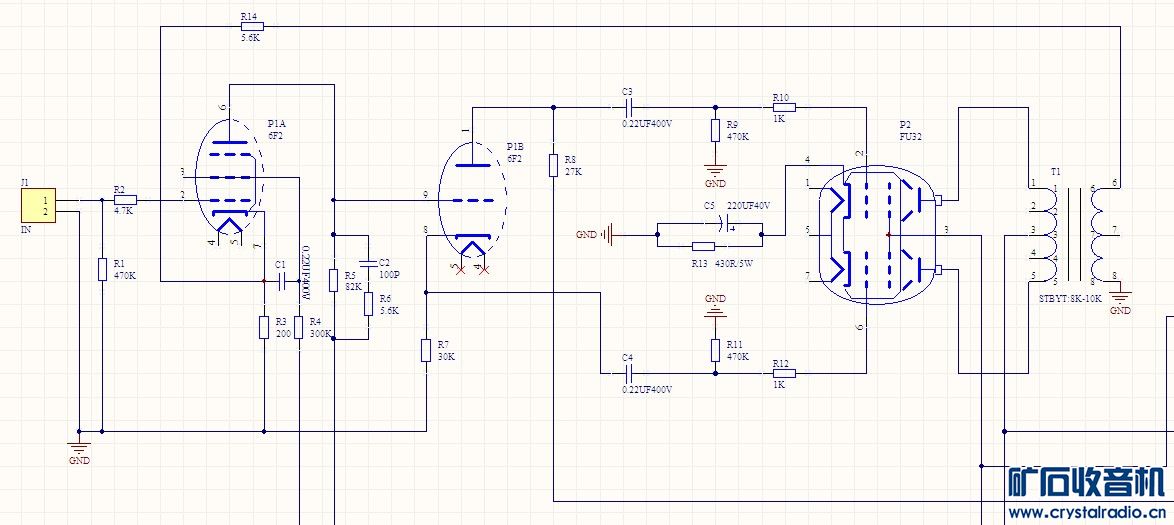

发表于 2019-7-13 12:54:26 | 显示全部楼层
zxyhsh 发表于 2019-6-20 21:02
我觉得单管推挽音质还可以
有电路图吗?
发表于 2019-7-13 12:54:52 | 显示全部楼层
EP华仔哥 发表于 2019-7-12 14:53
建议楼主制作FU32推挽胆机,FU32管子的中频十分甜美,高低两端也不差,推全频喇叭有不错的表现。
上图 看看?

发表于 2019-7-24 22:59:01 | 显示全部楼层
ECF82+FU32推挽胆机
ECF82+FU32推挽胆机
ECF82+FU32推挽胆机
 楼主| 发表于 2019-7-25 11:07:24 | 显示全部楼层
前级用什么管推的?能上个电路图吗?

发表于 2019-7-26 10:27:15 | 显示全部楼层
小白菜FF 发表于 2019-7-25 11:07
前级用什么管推的?能上个电路图吗?
前级用管是6F2上海牌电子管,国外型号是ECF82。
发表于 2019-7-26 11:17:59 | 显示全部楼层
能不能PM一下PCB哪里买的?谢谢!
