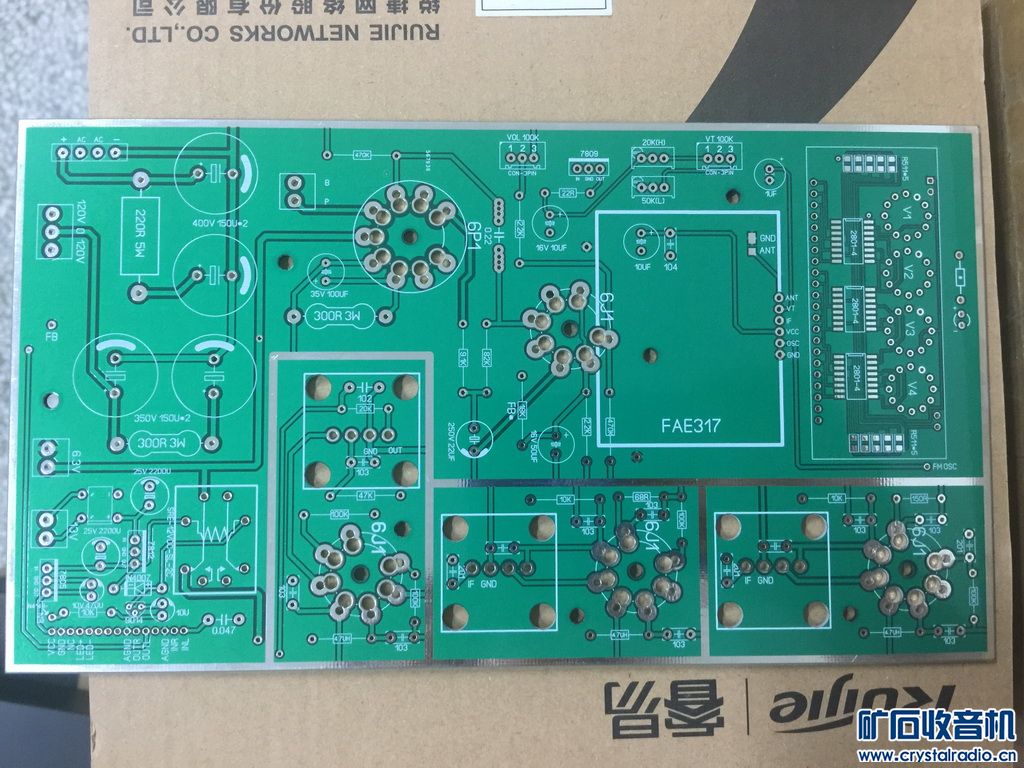

年初搬家后,卧室一直没有收音机可以听,偶尔用手机APP听听,感觉很不方便,酝酿制作一个小收音机 放卧室听,刚好 陈老师前一段时间制作了”床头宝“  看到后受到很多启发,也学习了很多东西 (在此向老师表示感谢)。
于是着手试着制作一台单声道收扩机。由于电调高频头一直做的不满意,并且选择的机壳尺寸有限,便放弃了电子管高频头的念头,转而选择车机高频头,免去了高频头部分的设计与调试工作(坛友BG5UFE已经试制过这个高频头的机器,效果很好,借鉴了一下,在此向BG5UFE表示感谢),中放部分使用3只6J1,电路就是论坛里常用的线路,比例鉴频器,可能因为电路或者布局的问题,中放曲线不是很理想,低放部分采用6J1推6P1单声道,带有蓝牙功能,频率显示部分使用4只IV-3荧光数码管(去年制作的荧光数码管FM频率计),机壳尺寸:13*25cm。
由于使用了车机高频头,搭配了电子管中放,电子管低放,还有蓝牙接受,混的比较乱,,突发奇想 就叫hybrid FM吧
选机壳,画PCB,打样,定变压器,然后就是慢慢的等了,
PCB板,边想边画的,有点乱,还有很多改进的空间
机壳与开孔,,手工开孔,歪歪扭扭,,不小心还划伤了机壳,,,将就一下吧

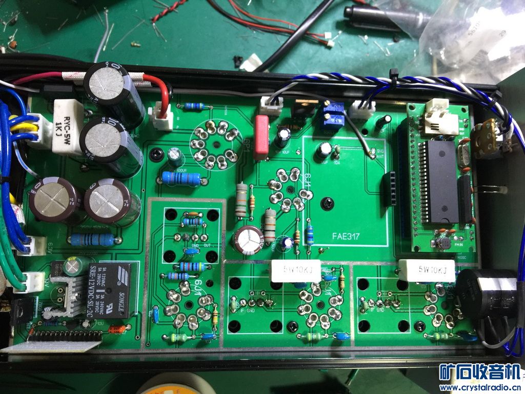

开始焊接,频率计的显示部分直接做在PCB上,,主芯片在另一块板子上,通过2.54排针连接,
电源部分,中放部分的灯丝与高压通过继电器控制通断,蓝牙模式下切断高压与灯丝
高频头竖起来放太高了,机壳放不下,于是用洞洞板做了一个高频头转接板,通过90度2.54排针与主板相连
机器内部,可以看到频率计的主板,功放部分与中方部分,以及蓝牙板,在测试蓝牙接收板控制继电器的过程中  由于控制电路不合理,结果还烧了一块蓝牙接收板   心碎。。

预想的功能基本都实现了,也遇到了一些困难,在此向各位老师表示感谢 ,也请各位老师多多指点,,,,
