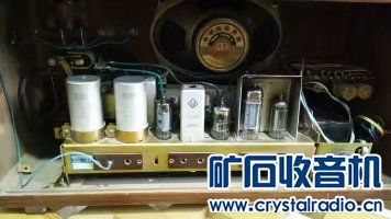

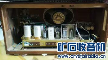

求助版主和坛友,上海144在打理过程中通电试机,没注意哪里好像连电了,现在中波1收台正常有滋滋啦啦的干扰声,短波2收台声很小和短波3串台而且声音很静没滋滋啦啦干扰声,短波3收台正常有滋滋啦啦的干扰声,这是哪里出了毛病,先谢谢大家了。

发表于 2018-7-20 19:03:25 | 显示全部楼层
线圈很多,线细小,一不小心就弄断了
 楼主| 发表于 2018-7-20 20:34:15 | 显示全部楼层
晶体管技术 发表于 2018-7-20 19:03
线圈很多,线细小,一不小心就弄断了
不是这个问题,中波1和短波3都正常收台,就短波2不收台,声音寂静,接触点开也擦过了,没有效果。

发表于 2018-7-20 21:58:20 来自手机 | 显示全部楼层
那个时代的搭棚焊是很牢固的,打理时最易出问题的线圈,波段开关,管座与管子,细心查一查。
