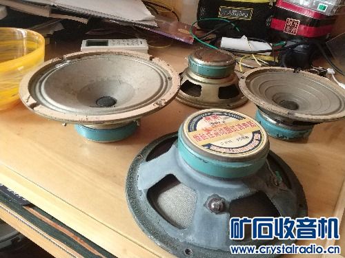

发表于 2018-7-19 20:33:18 来自手机 | 显示全部楼层 |阅读模式
收了一只飞乐603/1青磁喇叭,不是一般的镀锌盆架,而是蓝色铁架外面一层厚的黑色的磨砂漆,这层漆在不停的掉,有没有什么补救措施?
发表于 2018-7-19 20:44:30 | 显示全部楼层
这漆与音质无关,其实无所谓的。
可以在外面刷一层清漆。
发表于 2018-7-19 20:45:27 | 显示全部楼层
 楼主| 发表于 2018-7-19 20:55:25 来自手机 | 显示全部楼层
hgrrr 发表于 2018-7-19 20:45
很普通的锤纹漆,买一罐来自喷一下就完美了,需要注意的是纸盆要保护好,千万不要也喷上漆了,用抽抽纸小心 ...
好的,我试试,谢谢指教!
发表于 2018-7-20 09:31:05 | 显示全部楼层
漆膜已经剥离,先用小刀与砂纸打磨好原漆后(增加新漆附着力)在喷(涂)新漆,先底漆后面漆(鲜艳光亮)。
发表于 2018-7-20 12:32:16 | 显示全部楼层
一般是喷漆时盆架没洗干净
发表于 2018-7-20 13:19:17 | 显示全部楼层
这是镀锌铁皮上漆的弊病,时间长了漆膜跟锌产生反应,漆膜就分离了。
