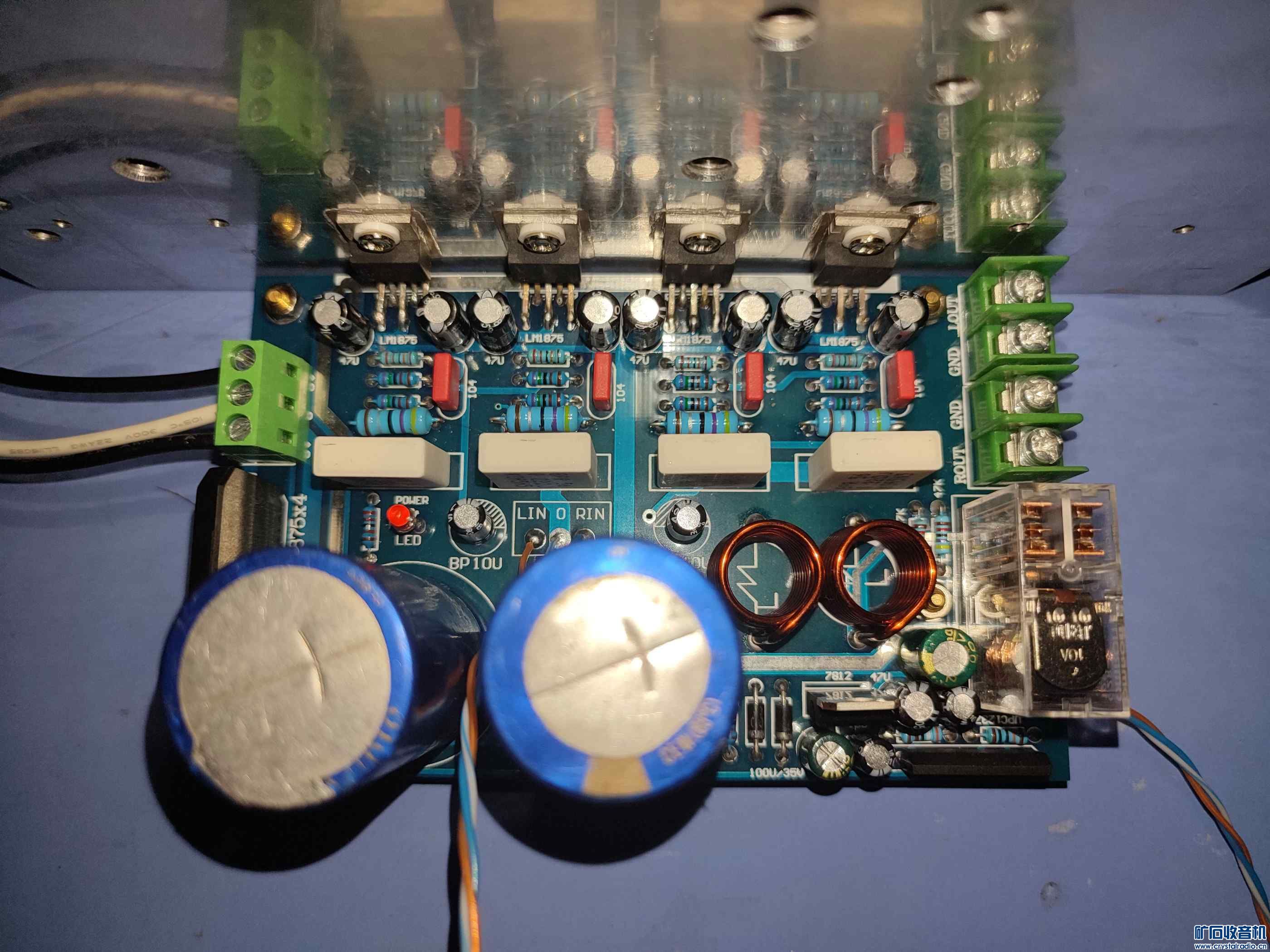

请教各位老烧,这两对电容哪个适合1875功放?

还是10几元买两个新的1万/63伏的电解好些。老电解的性能不可知的。

有些奢侈了2000——10000足够

我LM1875T用的6800uF/50V的,电源是交流双18V的。
这个是我组装的LM7815T图,请论坛各位大师指正。
发表于 2022-7-16 12:04:51 | 显示全部楼层
测测漏电流越小,电容量越大越好,两只电客应一致

变压器太小,电容大了也是白搭。

应该都能用,关键是机壳大小;LM1875用4700-10000uF足够了,工作时没那么大电流。

变压器最好是和电解匹配,才能获得比较好的声音。不至于滤波后的电压不稳定吧。

我用的是35V2200UF的,效果杠杠的,变压器100W双18V供电,1875效果音效经过调教,那音质就是小攻放里面的精品,
