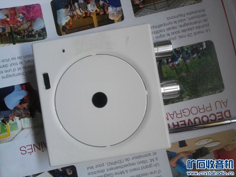

AKC6959 袖珍 全波段
发表于 2018-7-18 14:32:57 | 显示全部楼层 |阅读模式
国产芯片 性能卓越
补充内容 (2018-7-18 19:35):
AKC6959 不要短波(和长波)的话 直接 13 14 15 短接 就不用波段电阻了
然后两个软触 波段切换 FM / MW
补充内容 (2018-9-21 03:31):
http://keo.systems/AKC6959_MW_PARIS.mp4
收听效果 中波
 楼主| 发表于 2018-7-18 14:48:46 | 显示全部楼层
未成之佛 发表于 2018-7-18 14:46
这个不是厂机吧?如果是,这工艺......
纯手工 暴力加工
发表于 2018-7-18 14:46:55 | 显示全部楼层

 楼主| 发表于 2018-7-27 19:07:15 | 显示全部楼层
玩的高兴 发表于 2018-7-27 18:55
请问楼主的这机是什么牌子的?淘宝上有有?
没牌子 自己做的 哈哈
AKC系列芯片 淘宝上有
