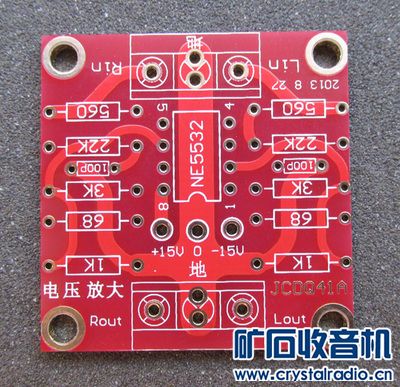

各位老师,近来自己装了一个LM1036前置音调板+3886功放板,感觉增益不够,音量开到最大,也就感觉机器输出也就一半的样子。输入信号电平应该达到标准输入电平(输入到电视机,音量正常),考虑在前置板和功放板之间加一个5倍或者10倍的运放做的放大板,请各位老师不吝赐教,电路图,放大倍数建议,采用双电源。等等。尽量简单一点,我想用洞洞板,自己做一个,谢谢先!
发表于 2018-7-17 22:08:18 | 显示全部楼层
LM1036前置板我装过,效果比较差,还不如装一个NE5532的前置板,这样可以适当调节增益大小,以适应LM3886后级增益的要求。

其实效果最好的是分立元件前置放大,就是制作要复杂一些。

把3886反馈电阻改大点看看

建议你用5532做一个10~20倍放大版,推动3886一试!

谢谢回复,正是此意,手上运放有好几种,请教给个简单好用的电路图?

太复杂了,俺做不来,求运放的电路
发表于 2018-7-18 15:59:11 | 显示全部楼层
淘宝成品板也只要20多元就可以买了

谢谢各位指点!已购得此小板,自己装一个,试试效果吧。再次感谢各位关注!
