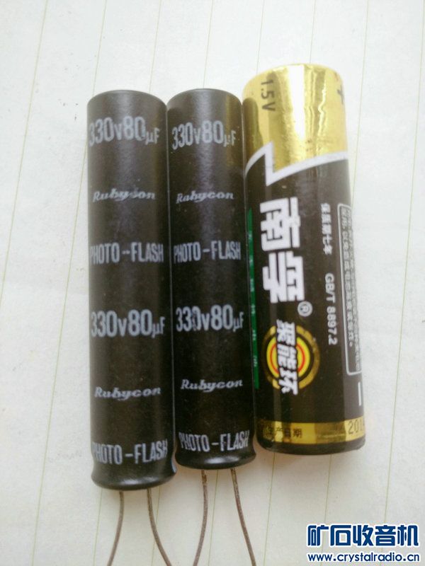

注意假红宝石电容!!!!
发表于 2018-7-18 13:21:36 | 显示全部楼层
注意商标字母逐个识别,印刷质量清晰与毛刺,Rubycon(红宝石)防暴纹为英文字母“K”字型,侧面注有“Rubycon”字样
主要产品有MBZ,MCZ系列电容
国产等多为+字防爆纹,还有没有纹的。假洋鬼子各种领多的去了。

我这电容是“闪光灯”专用电容,中间有一行字:PHOTO---FLASH  。再发一次图,请大家细细观看。

假的红宝石遍地都是主要是价格便宜这里也包括知名的其他品牌电容假的也很多,遇到良心假冒容量和耐压没有问题只是套皮而已放心使用,遇到黑心假冒者大电容里面给你套一个小电容容量没有问题但是耐压低很多结果就
