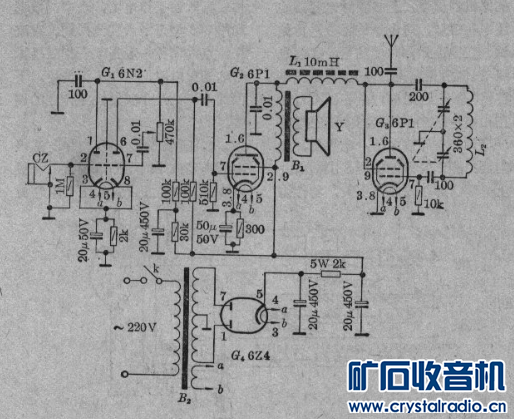

老师好.我对你能发射20多公里远有怀疑态度.我制造了几个发射机功率在8瓦至10瓦但发射距离不超过4公
关键是要有好的天线。根据电波频率的波长,确定天线长度。我当时是用了一个废弃的动力线,电线杆的导线,从靠近电杆附近处yin一根导线下来,做成倒L天线。然后调整驻波比,达到最佳配合。这样发射距离就成倍甚至几倍地增加了!我这也是当年做这个发射极时,一个物理老师的指点。天线长度,一般是二分之一兰姆达。
发表于 2020-9-1 11:34:25 来自手机 | 显示全部楼层
这个电路我曾经做过,频率漂移严重。后来改为晶振,就好多了。而且是采用彩电里彩色解码器中的4.43M大体积晶振。接好天线,能发射20多公里远!

当年股捣过2这个,一栋楼·里能收听的到。百米之外音质就很差了。当年的电子报也有这个电路的。

以前做过一台相同的只不过工作在40米波段,7.023MHz的后来拆了搞实验玩玩可以。这是LC振荡电路频率稳定度想当差及受温差和震动影响!
发表于 2018-8-13 13:38:23 | 显示全部楼层
这是个有趣的电路,上初中时装过,唯一不一样的地方是,6Z4用两只1N4007代替了。天线使用通向楼顶电视天线的那段300欧姆扁平馈线,发射频率调到中波最高端无台处,有利于提高短天线发射效率,因为即使在中波的高端,其1/4波长的谐振天线也要五十米左右。
当初使用一台三洋半导体收音机监听,发送的流行歌曲在500米之内接收效果很好,到达一公里处,信号变得微弱,仅仅能听懂。夜晚传播距离有增加,超过辐射半径两三公里依旧能收到微弱的电台信号,不过只能算是有杂音的载波信号,没有任何收听价值。
发表于 2018-7-16 20:39:35 | 显示全部楼层
线圈L2可是要技术的
发表于 2018-7-16 11:42:44 | 显示全部楼层

功率2-3W,才传播1km?还真想玩,又怕有人查水表。
