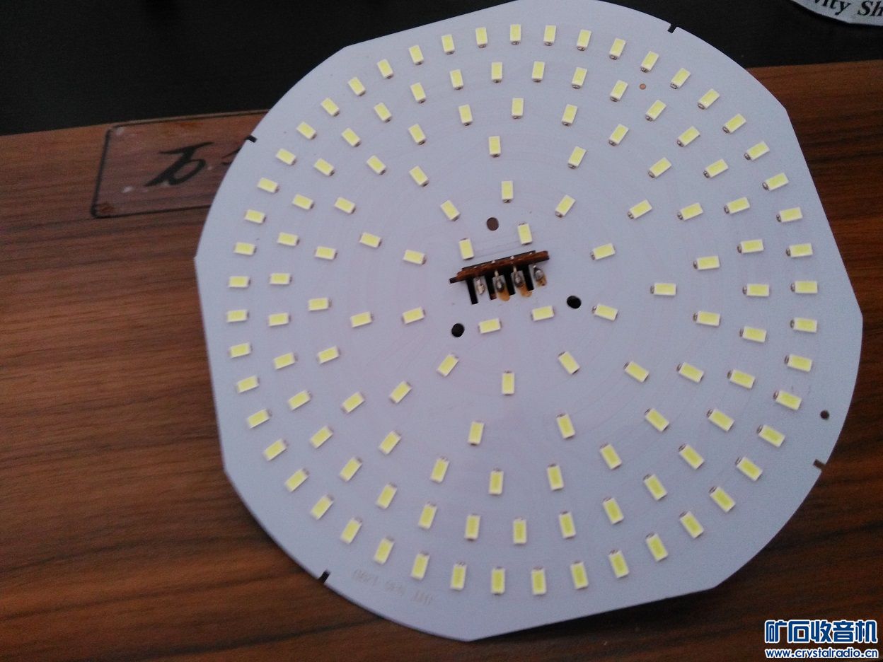

LED灯发光面,3个并联后43组串联,上面的3*43组LED灯珠按同心圆均匀排列分布:
P03  LED灯板

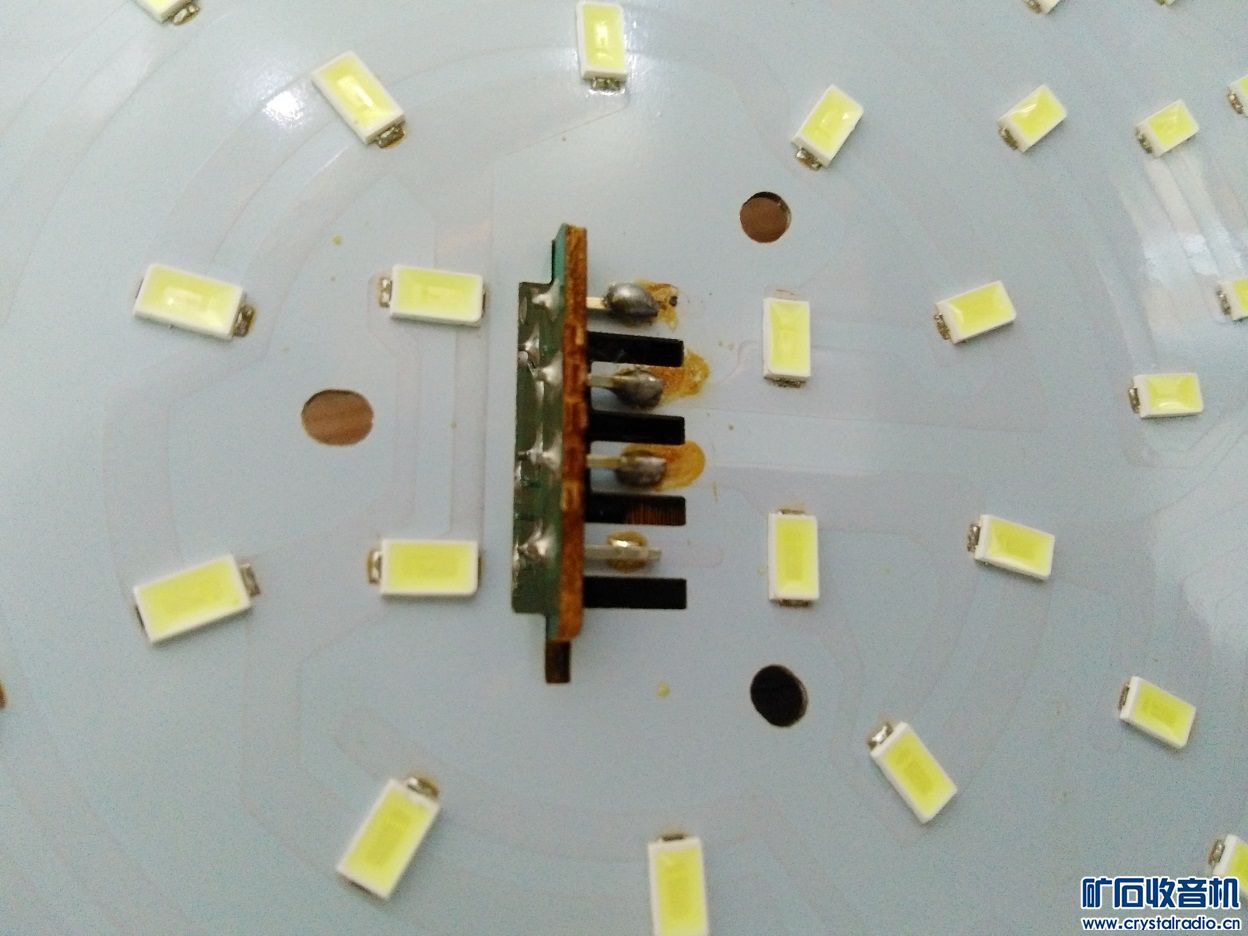

LED灯板与其控制板焊接连接点,中间两个为正负极,其余两个是辅助固定作用的:
P04  连接处

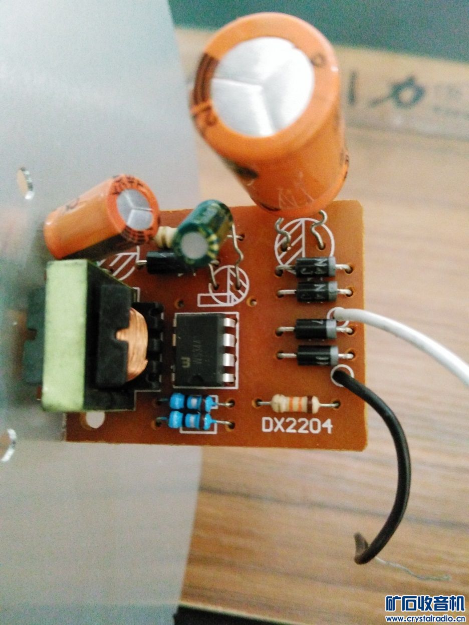

LED控制板:
P05  控制板
7Pin引脚的主控制芯片:
P06  控制芯片

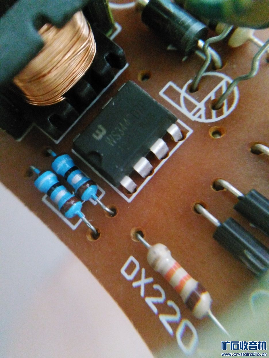

近距离查看到芯片型号为WS3442D7P:
P07  WS3442D7P

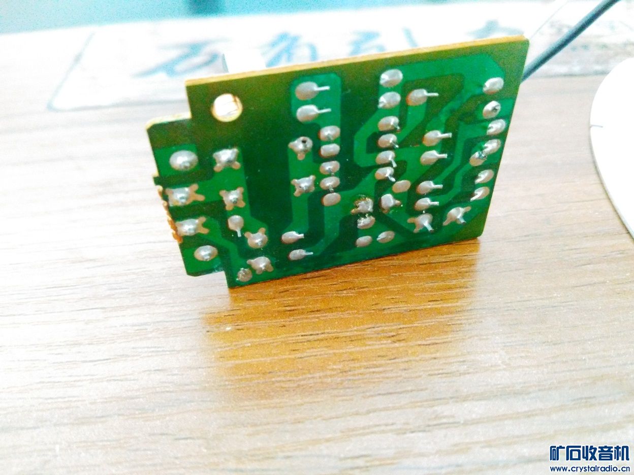

LED控制板背面,此PCB板为单面印刷电木板:
P08  背面焊点

拆下来的控制板背面:
P11  背面
可以清晰看到上面的丝印:
P12  元件&丝印

WS3442 是一款高精度的 LED 恒流控制芯片,应用于非隔离的降压型 LED 电源系统,适合全范围的交流电压输入或者 12V~500V 的直流电压输入。主要应用领域在LED球泡灯、灯具。
WS4332芯片应用指导图:
P14  WS4332应用

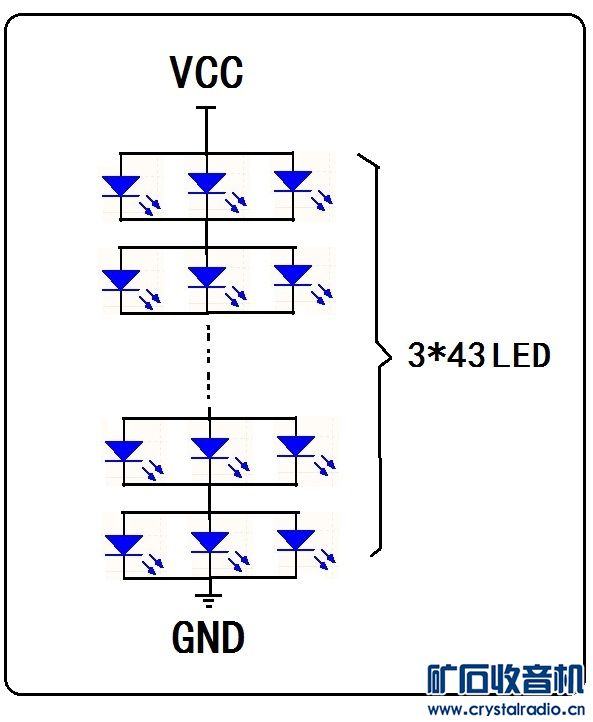

这款LED节能灯的原理主要是使用WS4332作为控制芯片,将220V输入的交流电经过整理滤波之后转换为直流电压供给43组LED串联LED供电。组合方式为3个并联后43组串联:
下面是这款LED节能灯的组合方式图:
P15  LED组合
四、最后有话说
经过这次对LED节能灯的拆解可以看到,其实原理并不复杂,WS4332控制的LED节能灯设计简洁,根据不同的LED灯组电流电压调整外围的阻容值即可实现恒流效果。,这款LED节能灯使用的单颗LED灯珠的电压使用范围在3.0V~3.5V,功率在0.5W左右。根据计算129*0.5≈64.5W,符合其标称功率60W。
