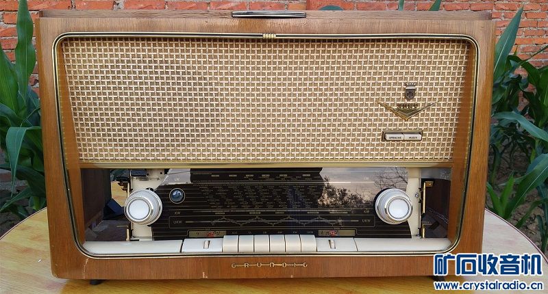

发表于 2018-7-14 20:51:41 | 显示全部楼层 |阅读模式
唱机部分 好像也 不能用了 。 有会 修理的吗

又一个运机器不拆度盘赌博的
用UV胶仔细粘一下吧
唱机无非就俩毛病 1不转 2不响
不转查皮带查靠轮橡胶部件老化
不响看开关和唱头是否接通

 楼主| 发表于 2018-7-16 10:59:02 | 显示全部楼层
378667894 发表于 2018-7-15 18:22
那种UV胶粘玻璃刻度盘最好?
粘贴也 不完美了 , 淘宝有 定制玻璃的,  300元 一个 ,做的 几乎一样
发表于 2018-7-16 11:04:14 | 显示全部楼层
这个不好搞订制玻璃错,但上面再上印文字估计没人会做的。这种刻度玻璃过去都是专业厂家搞的,不是小作坊可做的东西。。。
